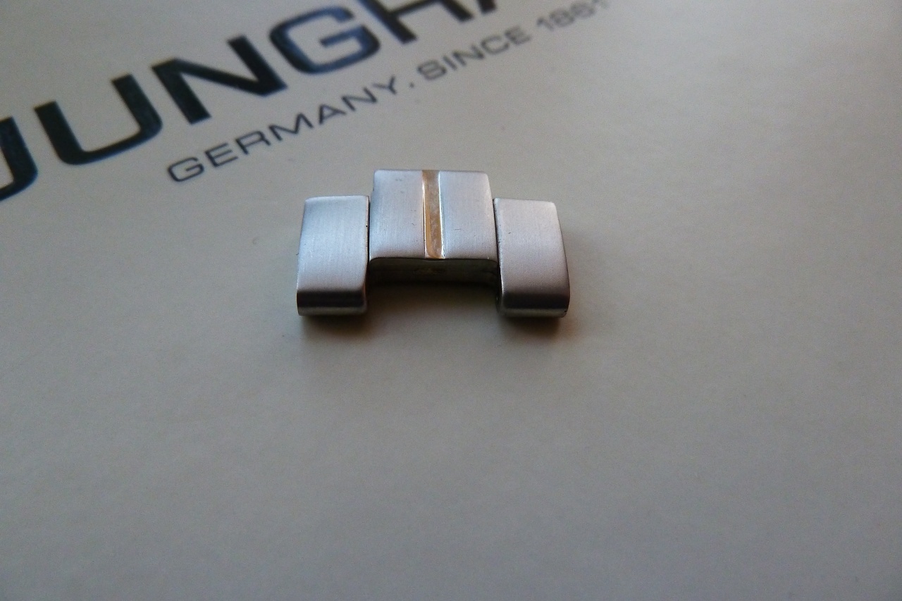

Сообщение от mlsnn Посмотреть сообщение
Звенья цельнометаллические, что отлично видно на двух последующих снимках. А шов может быть технологическим. Так же иногда видны круги на торцах в местах , где проходят внутренние шпильки.
звенья гнутые.
ниже привожу пять фотографий аналогичных звеньев (Сейко), подтверждающие моё мнение, изложенное здесь:
http://forum.watch.ru/showpost.php?p...77&postcount=2
http://forum.watch.ru/showpost.php?p...95&postcount=4

Если в дырки "заглянуть" пустоту внутри видно?
Интересно посмотреть именно в разрезе)
Интересно зачем так гнут? как по мне трудоемкость велика здесь, все согнуть, края все запаять, все обработать что б видно не было - то на то с литыми и выходит

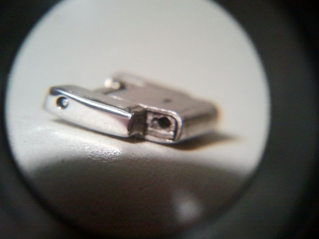

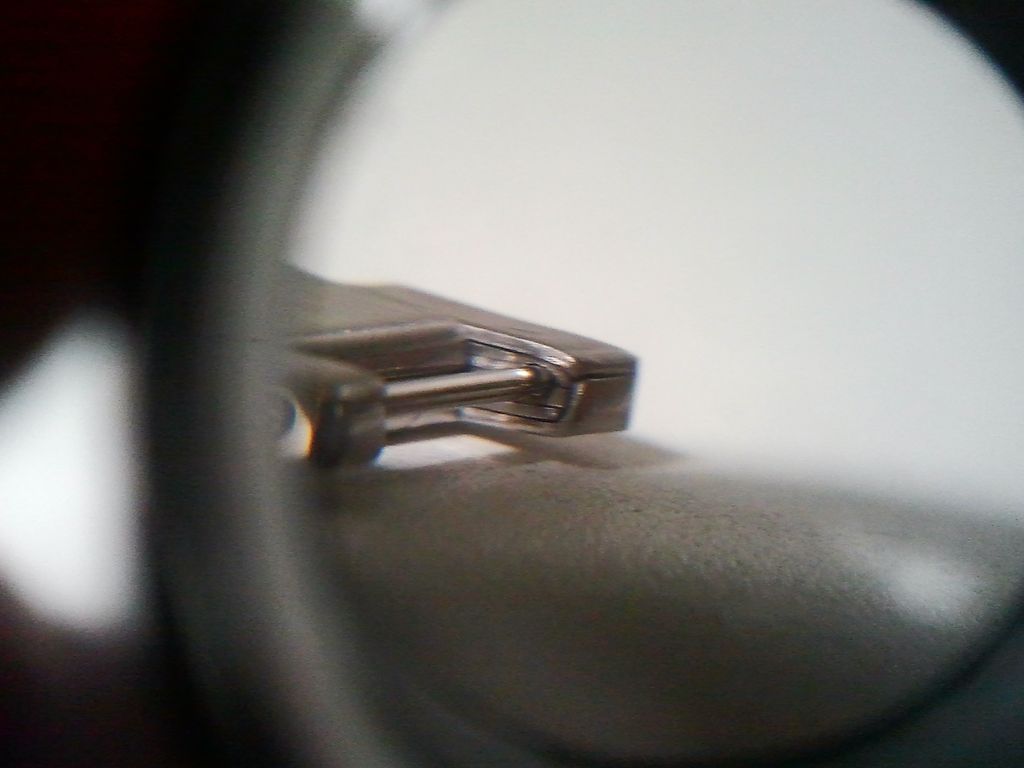

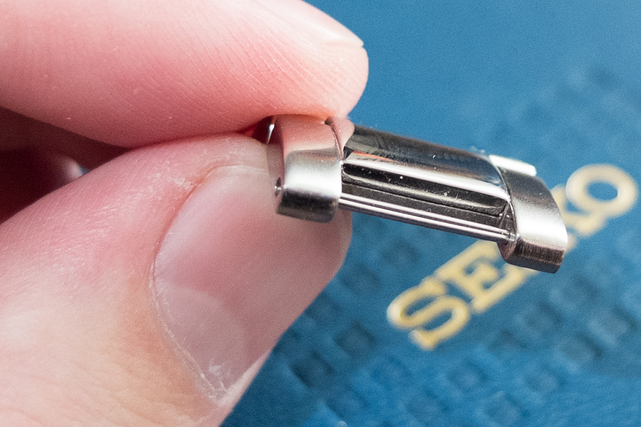

звенья гнутые.
В моем понимании "гнутые" - это как на приведенных ниже фото. Там есть прослойка воздуха между листами металла. А у Сейко просто технология изготовления такая, что виден шов, при этом, пустоты внутри звена нет.

термин "гнутое" - означает метод изготовления звена, а уж есть пустота внутри, или нет - это дело второе.
в случае с обсуждаемым Сейковским браслетом, имеем гнутые звенья без пустоты внутри, с высокой степенью похожести на фрезерованые, причём всё сделано так, что неискушённому человеку, может показаться, что это гнутое звено состоит из трёх независимых частей, скреплённых между собой.
очевидно, что стоимость изготовления гнутых звеньев существенно дешевле, чем изготовление сборных фрезерованных (литых) звеньев.

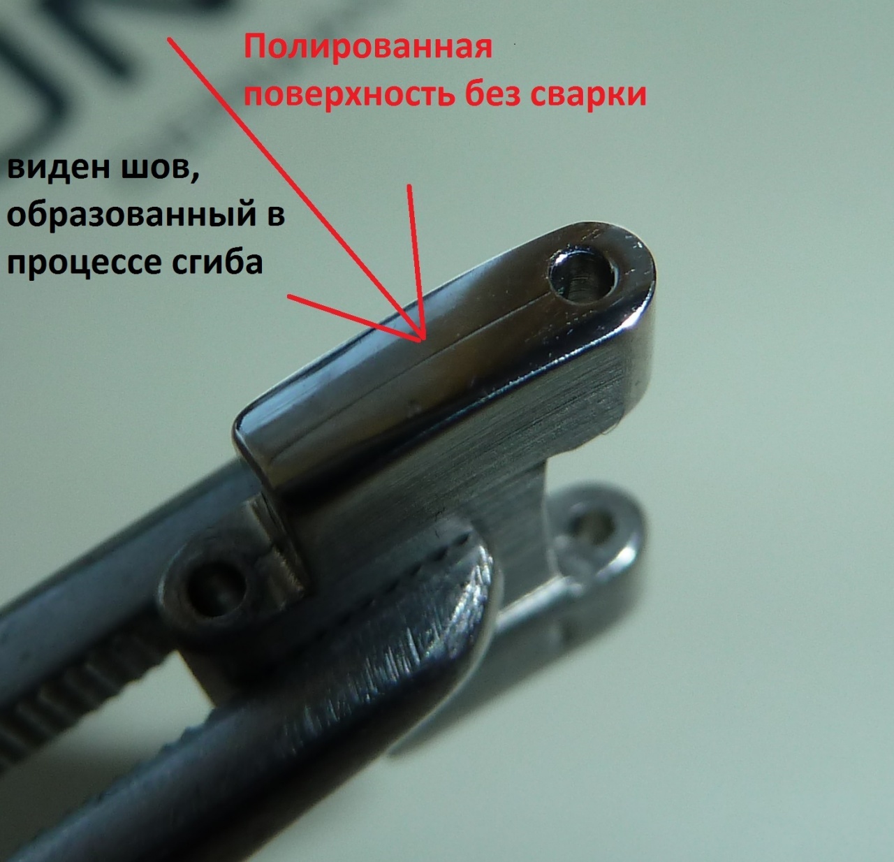

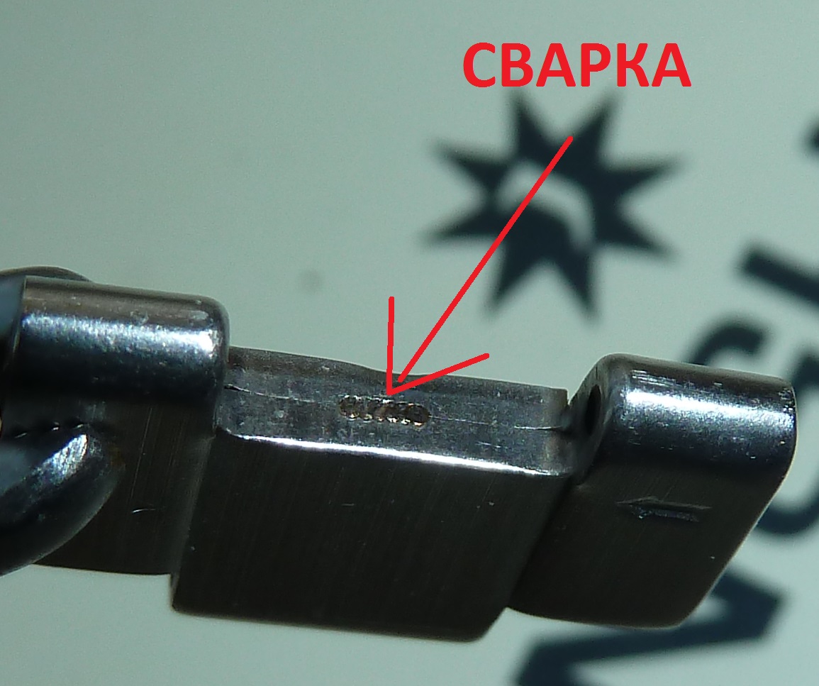

То есть металл скажем толщиной 1.5мм складывают пополам, запаивают края и получается 3мм звено?

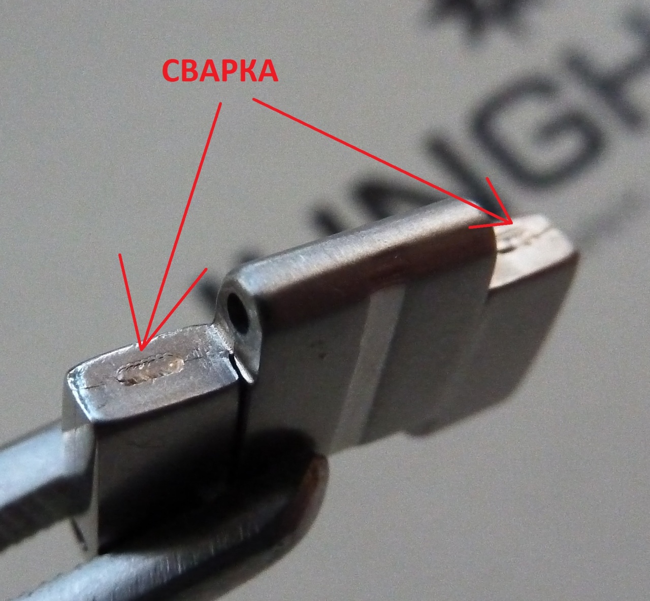

Сообщение от DENISWATCHES Посмотреть сообщение
1. То есть металл скажем толщиной 1.5мм складывают пополам и получается 3мм звено?
2. запаивают края
1. да.
2. края не запаиваются, а схватываются точечной контактной сваркой (см. фото 1, фото 2).
причём наружние грани звена (расположенные с торца браслета) не свариваются, а обрабатываются абразивом (см. фото 3), что позволяет получить полировку, сатинирование и т.д. (в данном случае полировка).

Видимо, есть смысл дождаться обещанных Николаем фотографий родных звеньев. В технологии сварки швов ничего крамольного не вижу, а торцы нужно заполировывать лучше.
как ты шов не полируй, его будет видно. запаивать сначала надо, потом полировать
на моих SRP283K1 звенья с такими же швами и такой же анатомией.
браслет ощущается как литой, если бы не швы, я бы неладное не обнаружил
в целом это лучше чем folded или дутый браслет но сейко продолжает нам показывать свою любовь ))

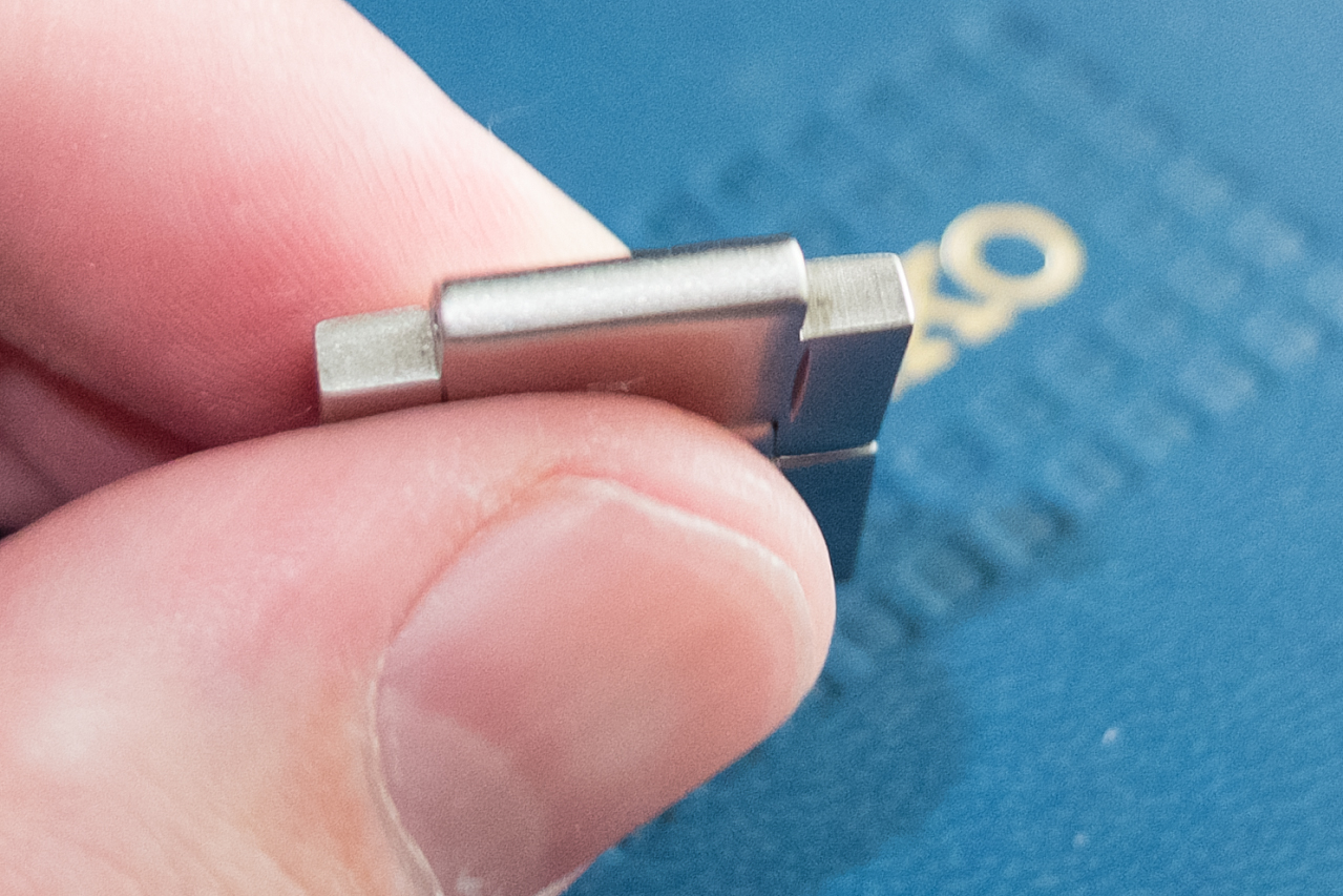

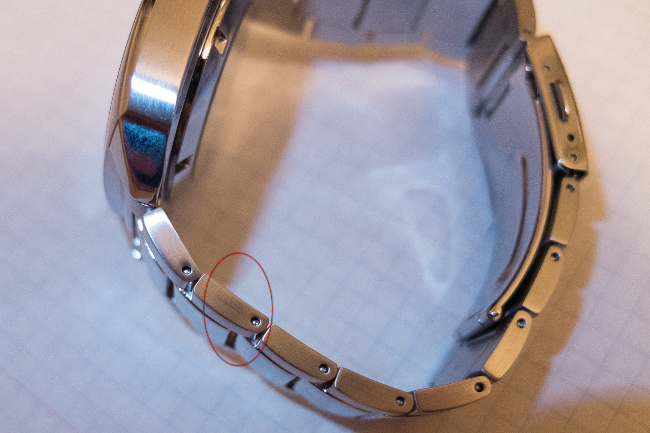

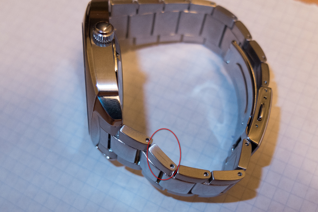

У меня это выглядит так:
Вот фото отдельного звена
не вставились картинки
Причем, когда первый раз пытался купить эти часы, таких щелей на браслете не было. Также ничего не скрипело, сейчас скрип есть. Но там были косяки с часами, поэтому поменял. Эти оставлю, часы нравятся. Делайте выводы о стабильности качества Сейко.
