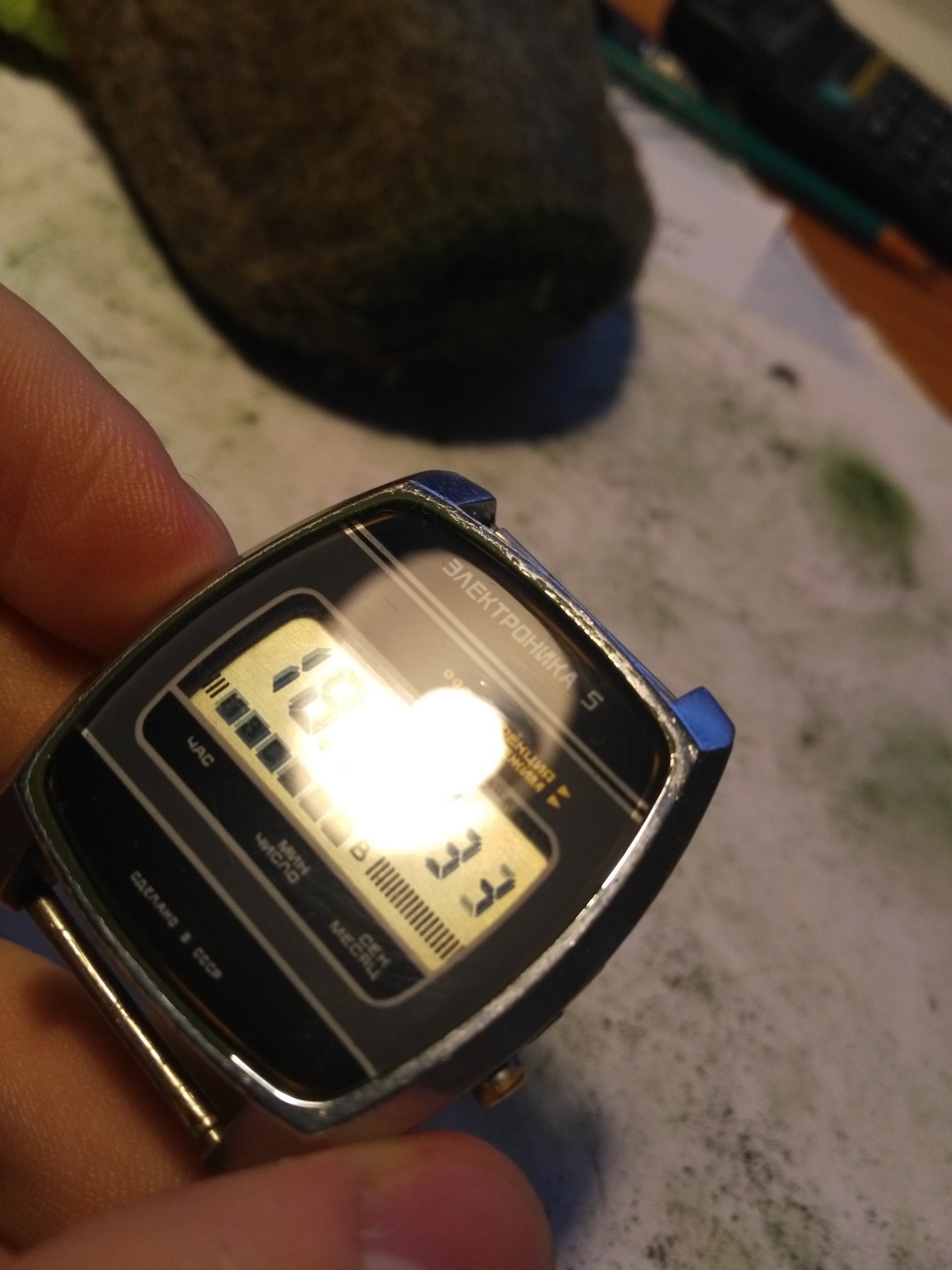

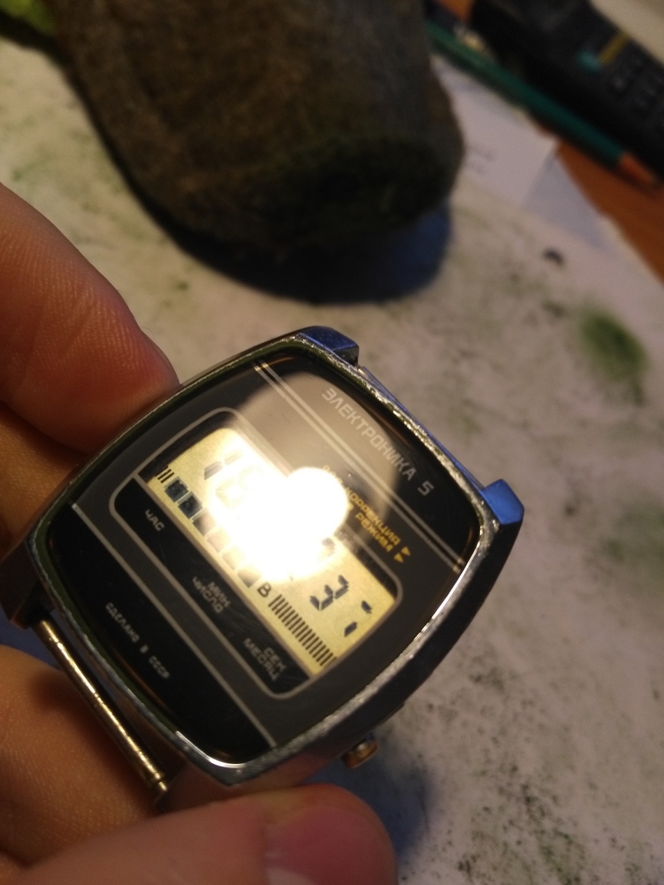

За 5-6 часов добился такого вот. А есть какие-нибудь советы для устранения маленьких (словно выколотых) повреждений (на фото специально два показано, чуть выше самого яркого участка))? А то до сглаживания довёл их, но всё равно не идеал - глаза режет.

Честно говоря такого результата добиваюсь за 3 минуты полировки пластикового стекла на войлочном круге с пастой ГОИ, на болгарке. Ставлю на самые низкие обороты, смазываю войлочный круг пастой ГОИ, и за несколько минут вот такой же результат.

Сильно боюсь стекло перегреть, первый раз ведь...

Просто не надо сильно на него давить когда полируешь. Уже масок и стекол (пластиковых) штук 50 таким образом отполировал. Запорол только одно стекло на 3049, сильно прижимал и оно немного вогнулось внутрь.

Можете рассказать, как полировали?
"самые низкие обороты" - это примерно сколько? Может, видео есть?
Валенком, рученьками, пастой ГОИ

Если болгарка с регулировкой скорости вращения, то ставлю на самый минимум. Видео нет, т. к. там снимать особо нечего.
Ага, со скоростью порядка нескольких микрон в час.
