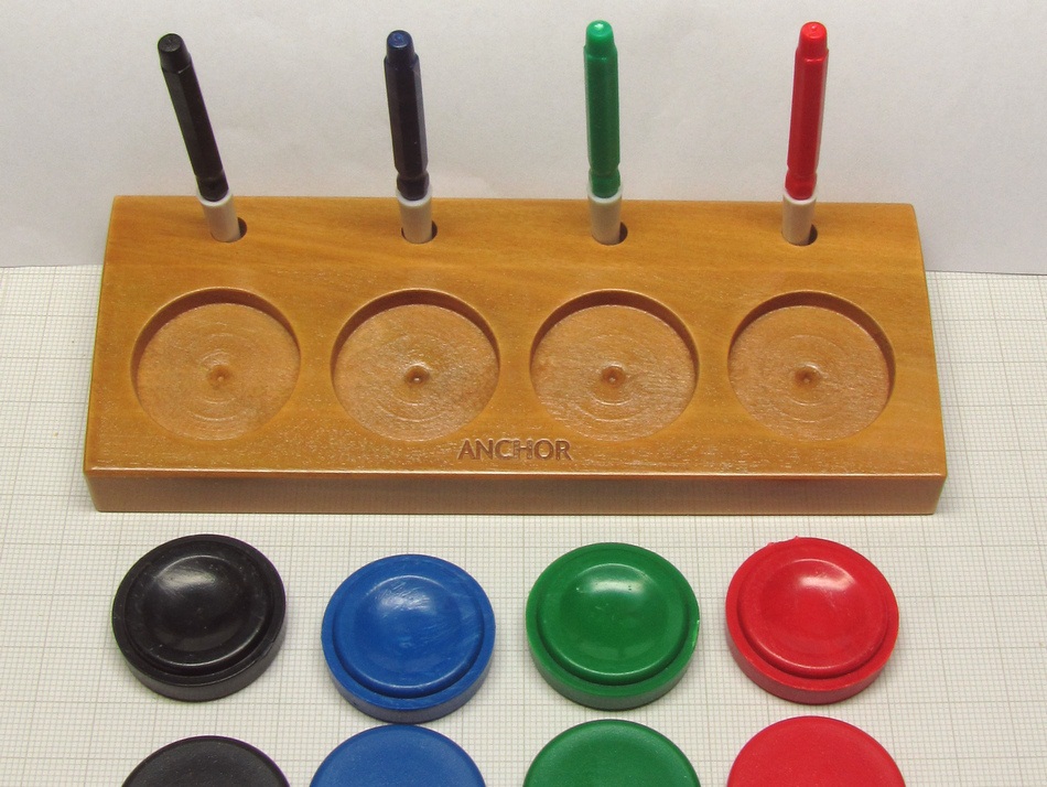

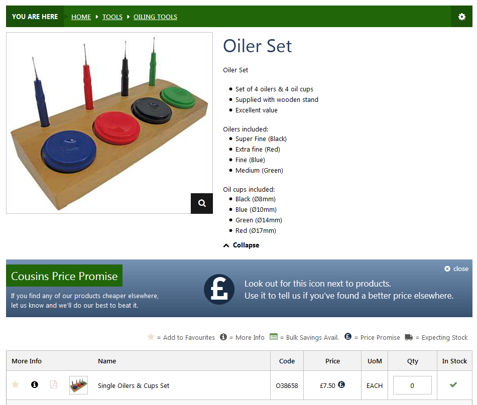

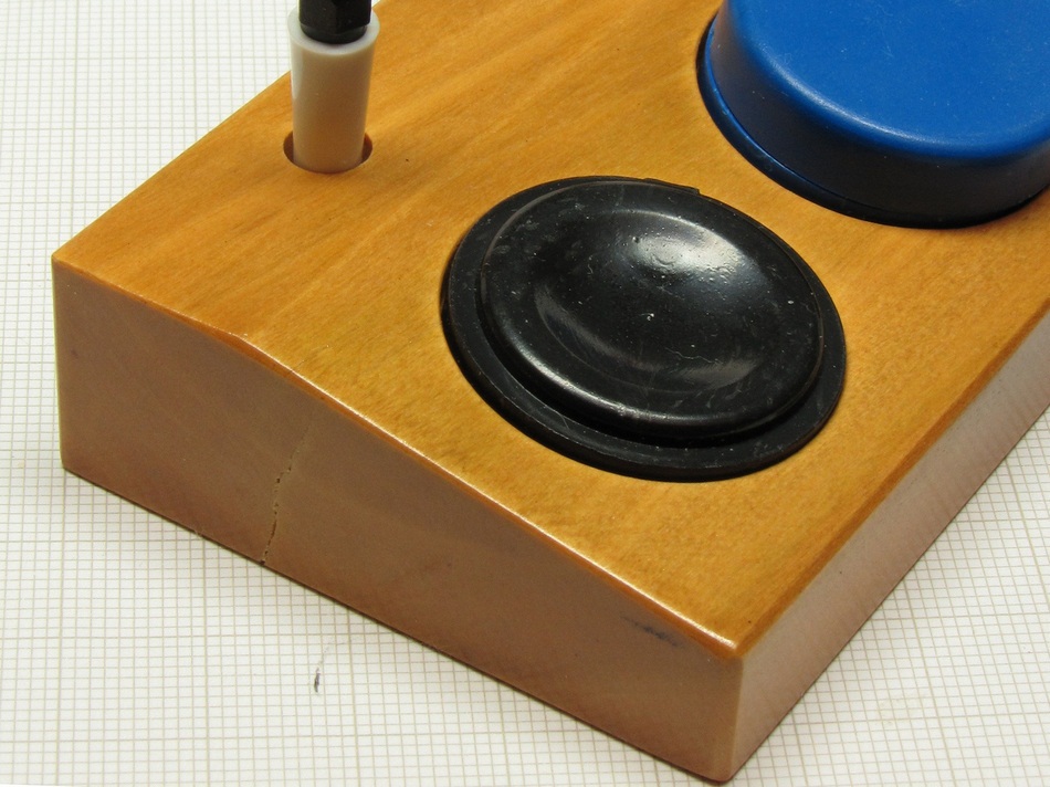

Добрый вечер!
У меня было желание добавить еще один сет масленки, на мой второй верстак, но тоже было желание немного сэкономить. Посмотрел что является предложением. Нашел на сайте Cousins, на глаз и по описанию приемлемо, купил.
Когда приехало, сознал что получено вообще не соответствует к тем что на фото, ни к описанию.
Конечно, еще раз утвердилось, то что платишь то и получишь, никак не более.
С уважением, Душан

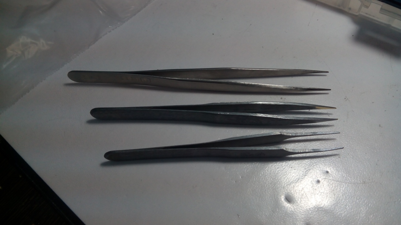

А какой латунный используете и как часто его правите и полируете ?
Все таки понял что острые-острые губки это не для меня,во первых оставляет следы на мостах,во вторых площадь контакта меньше получается.
Вообщем закруглил и заполировал кончики как и было + латунный подготовил для деликатных работ)

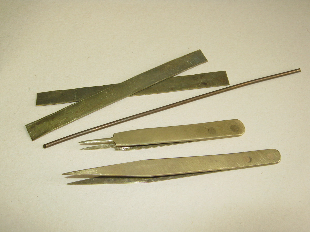

ID:	1754205Латунный пинцет можно сделать самому,берёте трубу латунную с толщиной стенки 2,5-3 мм распиливаете на полоски 10-12 мм шириной и на наковальне нагартовываете (равномерно расплющиваете уплотняя а соответственно упрочняя металл) пара заклёпок и сточить лишнее.

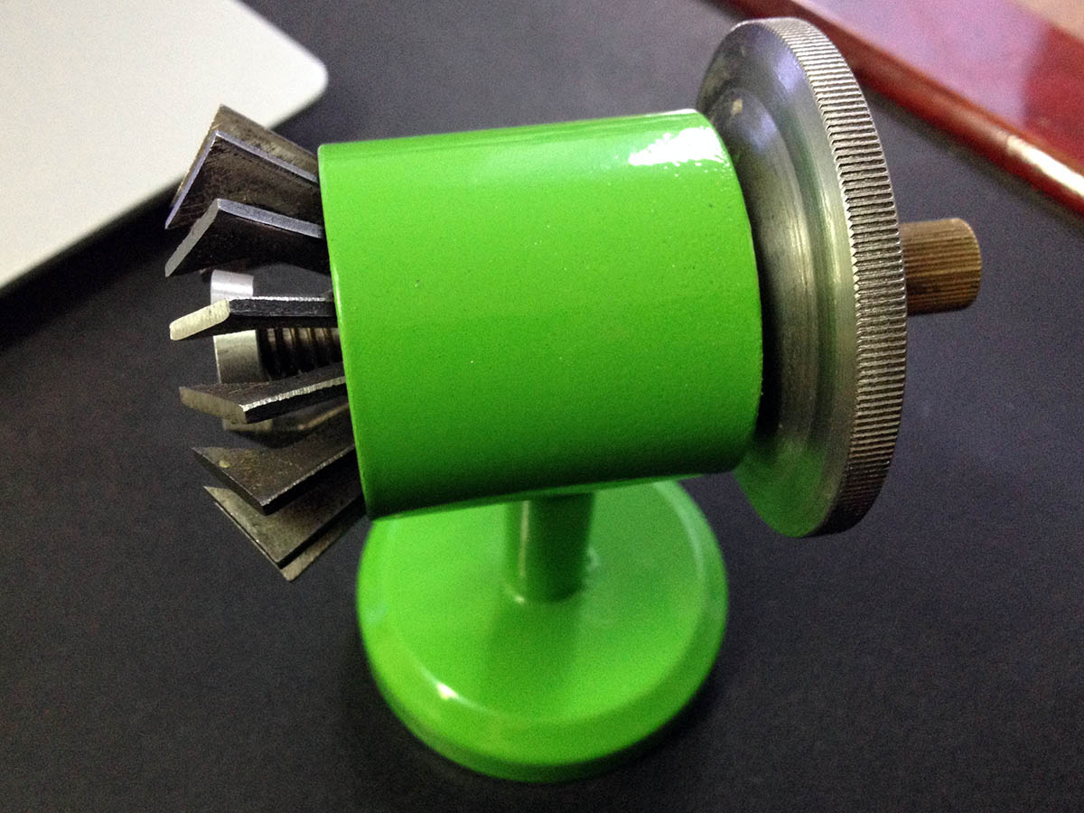

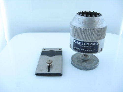

снятие и установка стекол из плексигласа
принцип простой: по окружности, немного отступив от края (чтобы было чему заходить в паз) стекло сдавливается лапками и устанавливается на посадочное место. затем лапки разжимаются и стекло встает на место. на некоторых моделях есть толкатель, чтобы стекло не вышло из посадочного места при установке.
для некоторых моделей есть еще шаблон (видно на фото) - нужен для того, чтобы было легко обеспечить ровный отступ от края. Лично у меня такого нет, и как то, знаете, не мешает.
при покупке смотреть нужно на следующее: лапки должны быть ровными, без сколов, без ржавчины. при установке/снятии стекла не должно оставаться следов на нем.
если задумаете разбирать это устройство, пронумеруйте в обязательном порядке эти самые лапки, они сначала собираются, затем фрезеруются в сборе. Если перепутать при сборке - будет крайне неравномерное нажатие при захвате стекла и оно будет трескаться, на нем будут оставаться следы и т.п.
