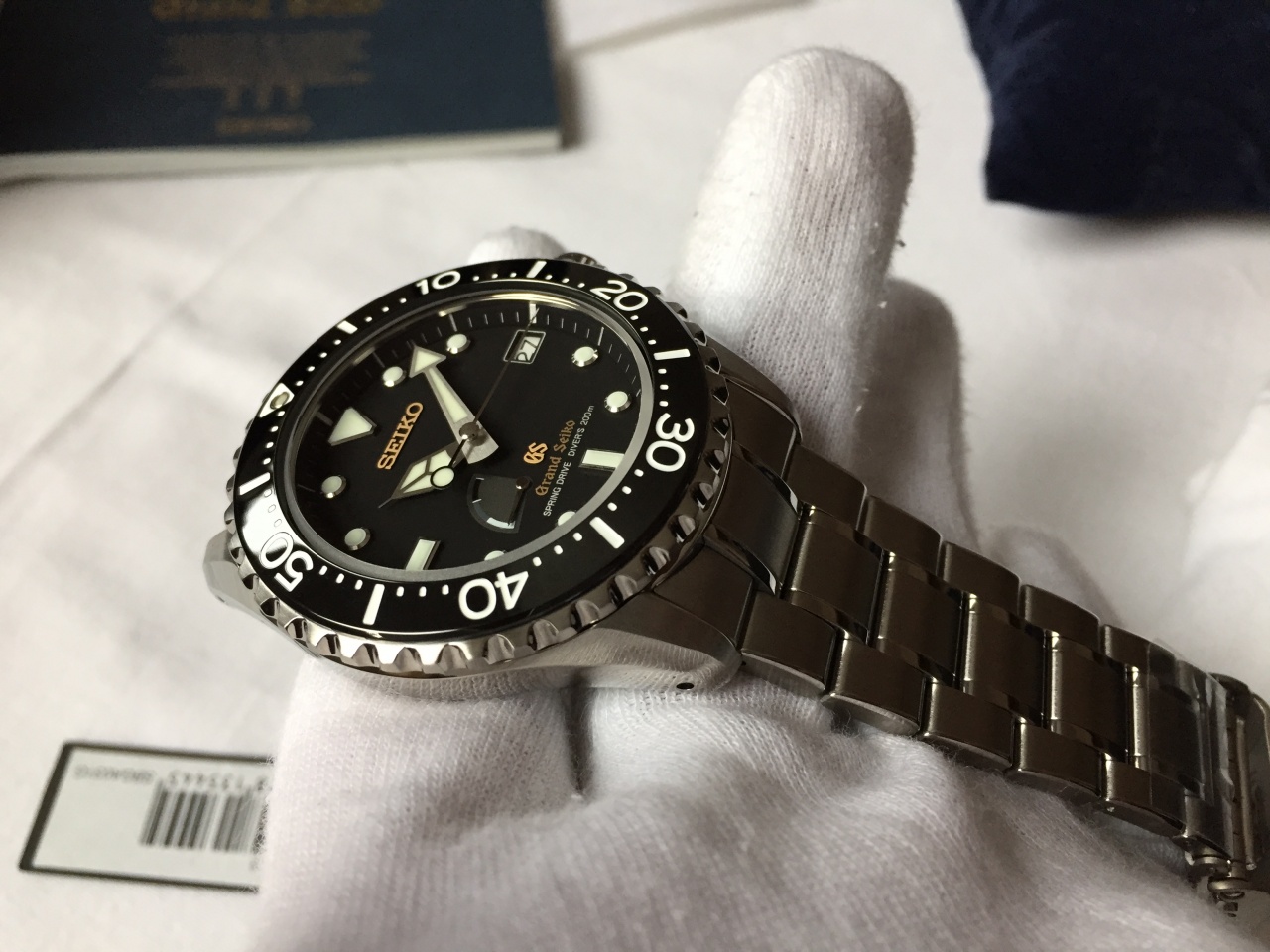

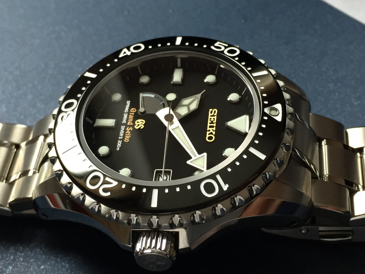

Что не так с читаемостью у внутреннего антиблика?
Фотки дернул здесь на форуме у Rassima(если что-извиняюсь)

Таки у внутреннего антиблика с читаемостью всё отлично . Ну чуть похуже чем у двустороннего , особенно на больших углах. Но если удалить внешний слой у двустороннего - останется не внутренний, а "кастрированный двусторонний"
Опять же рекламное фото - это рекламное фото - там и свет выставляется и угол правильный ищется...
