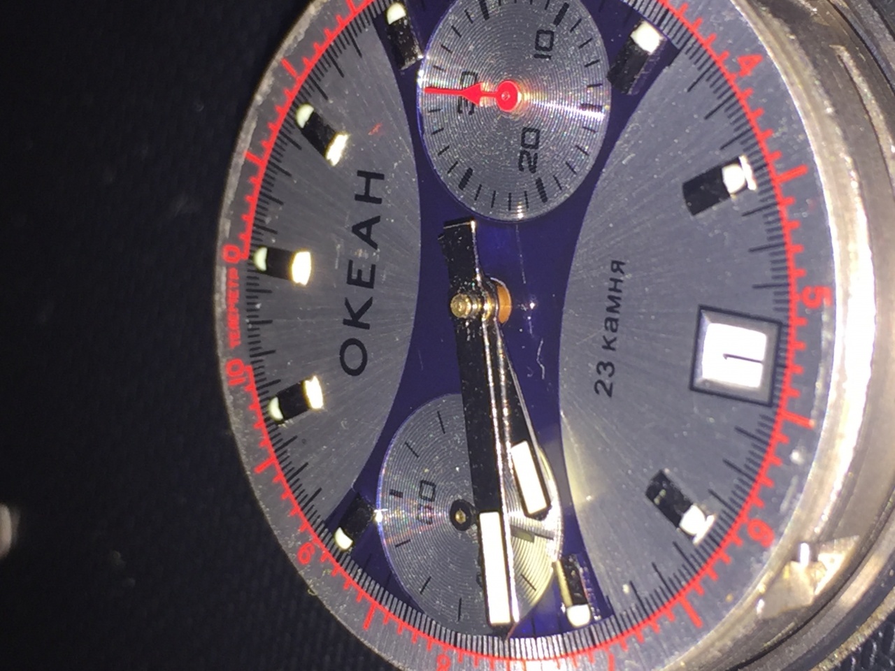

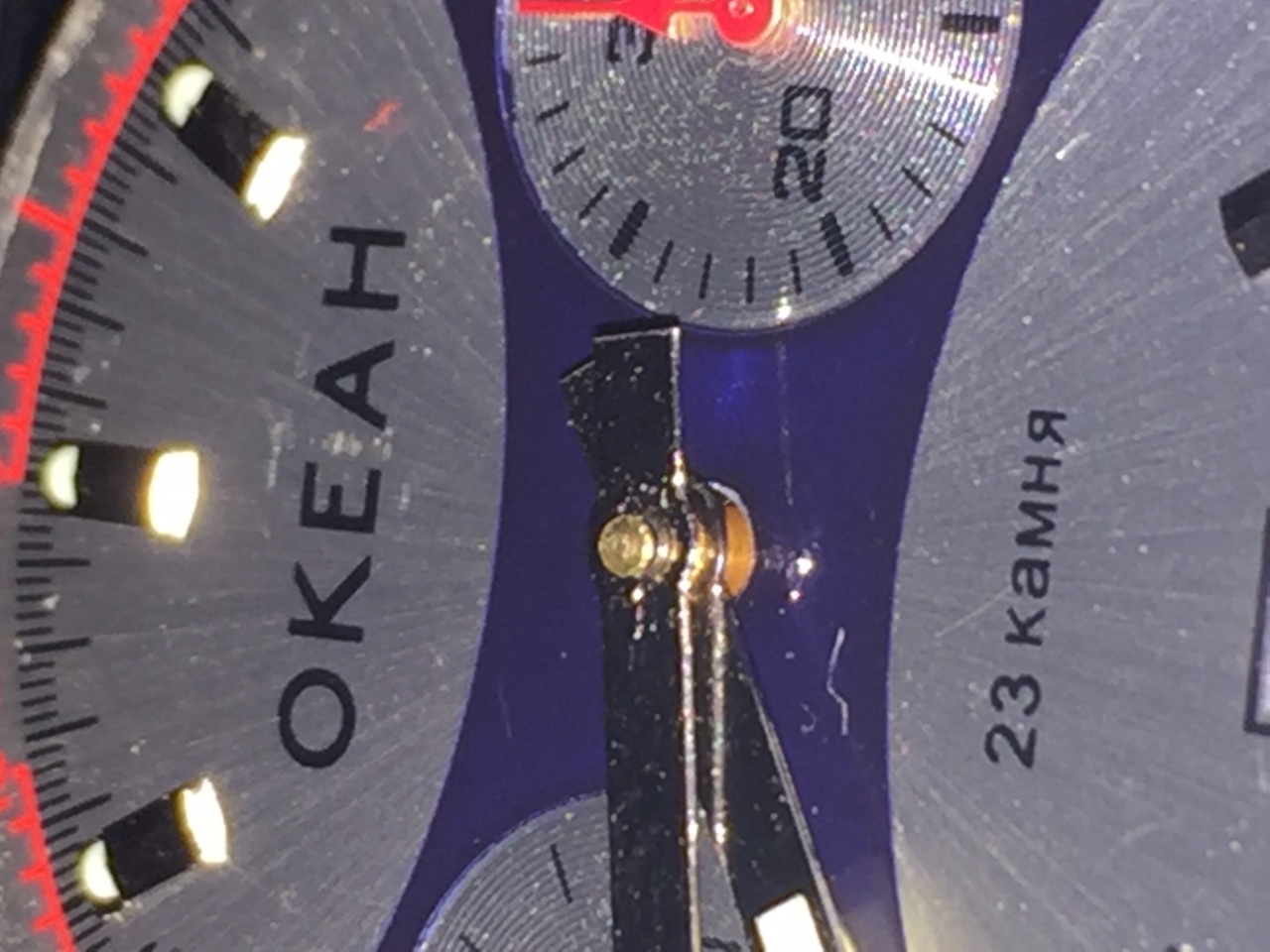

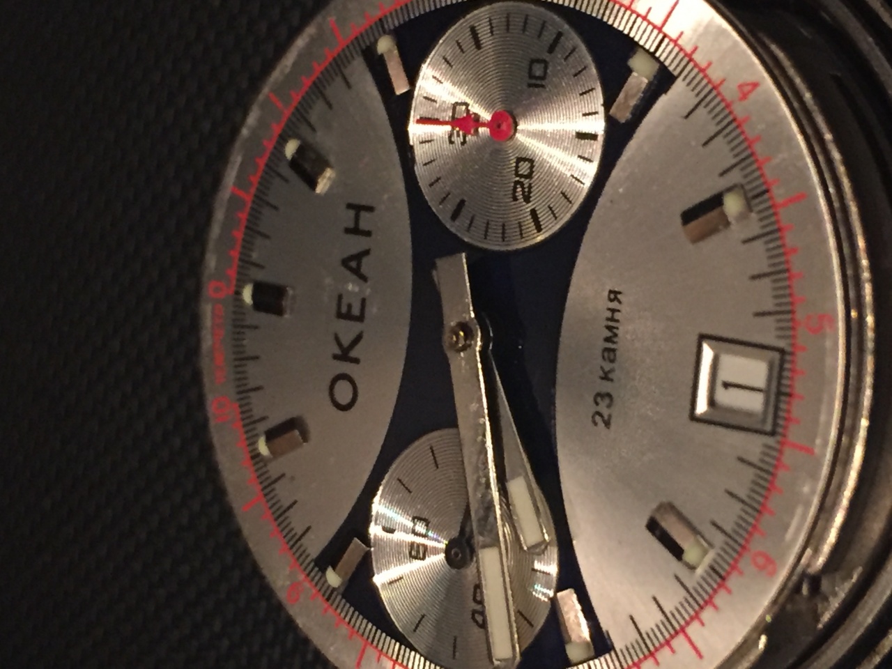

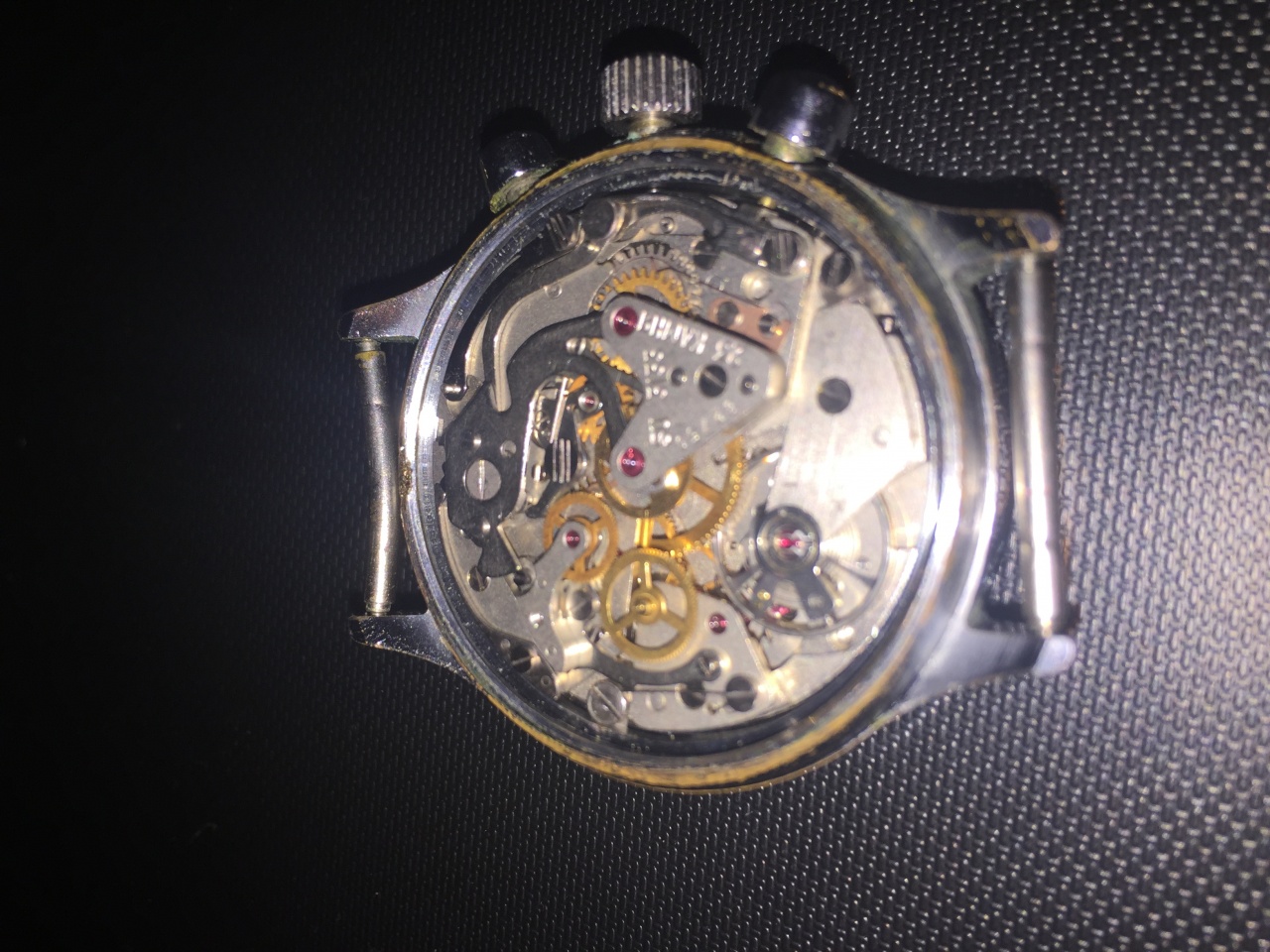

Извиняюсь,лучше качество не выходит.

Футор остался на оси. Он и не даёт снять колесо с осью. Посмотрите на секундную стрелку. Там футора нет ведь?

Нужно внимательно, двумя отвертками одновременно поднять футор и вытащить его. Отвертки не следует упирать в минутную стелку, а только в минутный триб. Футор очень туго седит на ось, будьте осторожным чтобы не сломать ее

Само секундное колесо секундомера и не повреждено ! Вы сорвали стрелку с ее футора , который одет на ось колеса довольно туго! Надо схватить сьемником этот грибок - футор и выдернуть .
Дело сложное для человека , который не специалист.... После сьема футора , стрелку можно починить ! ...
Я бы починил , например.
