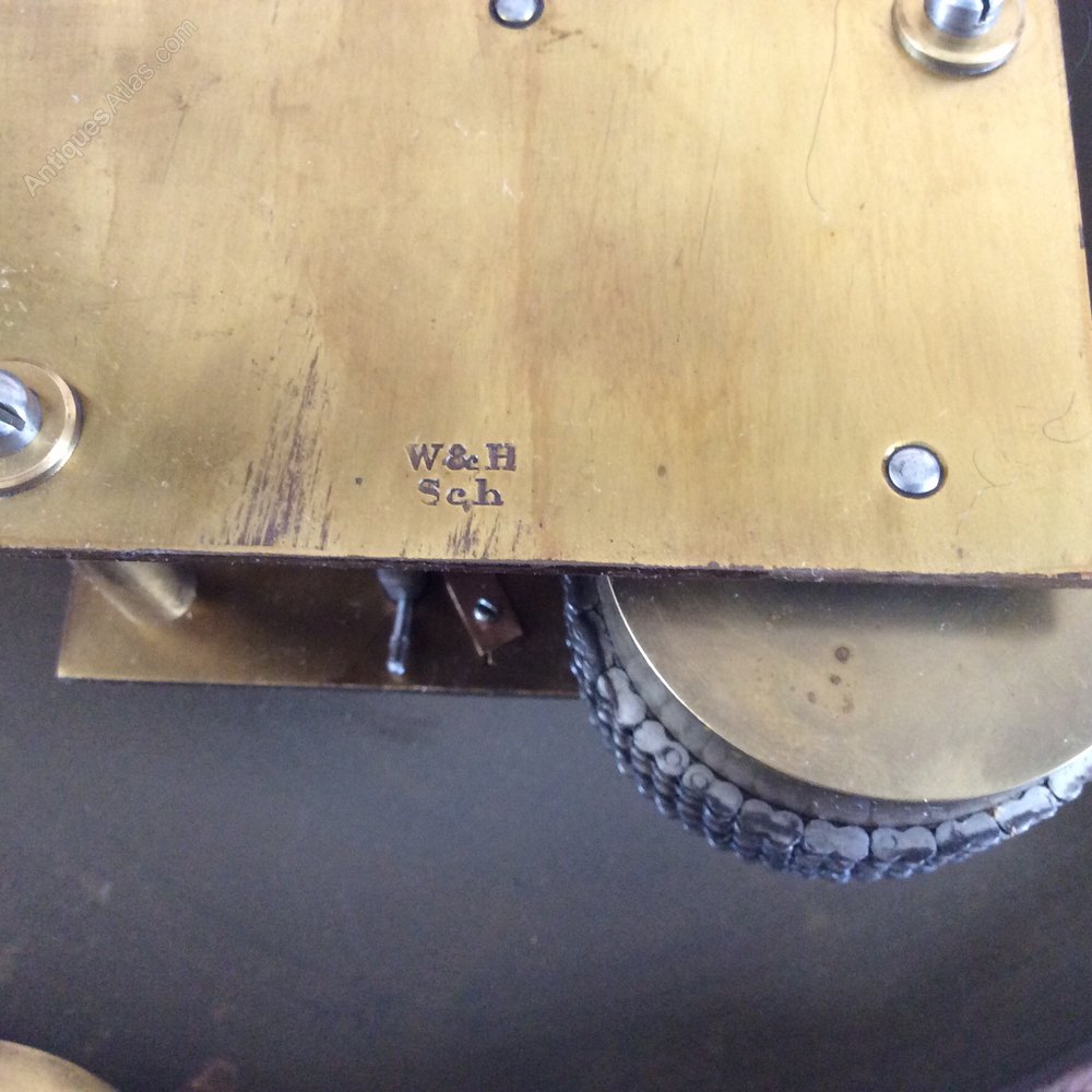

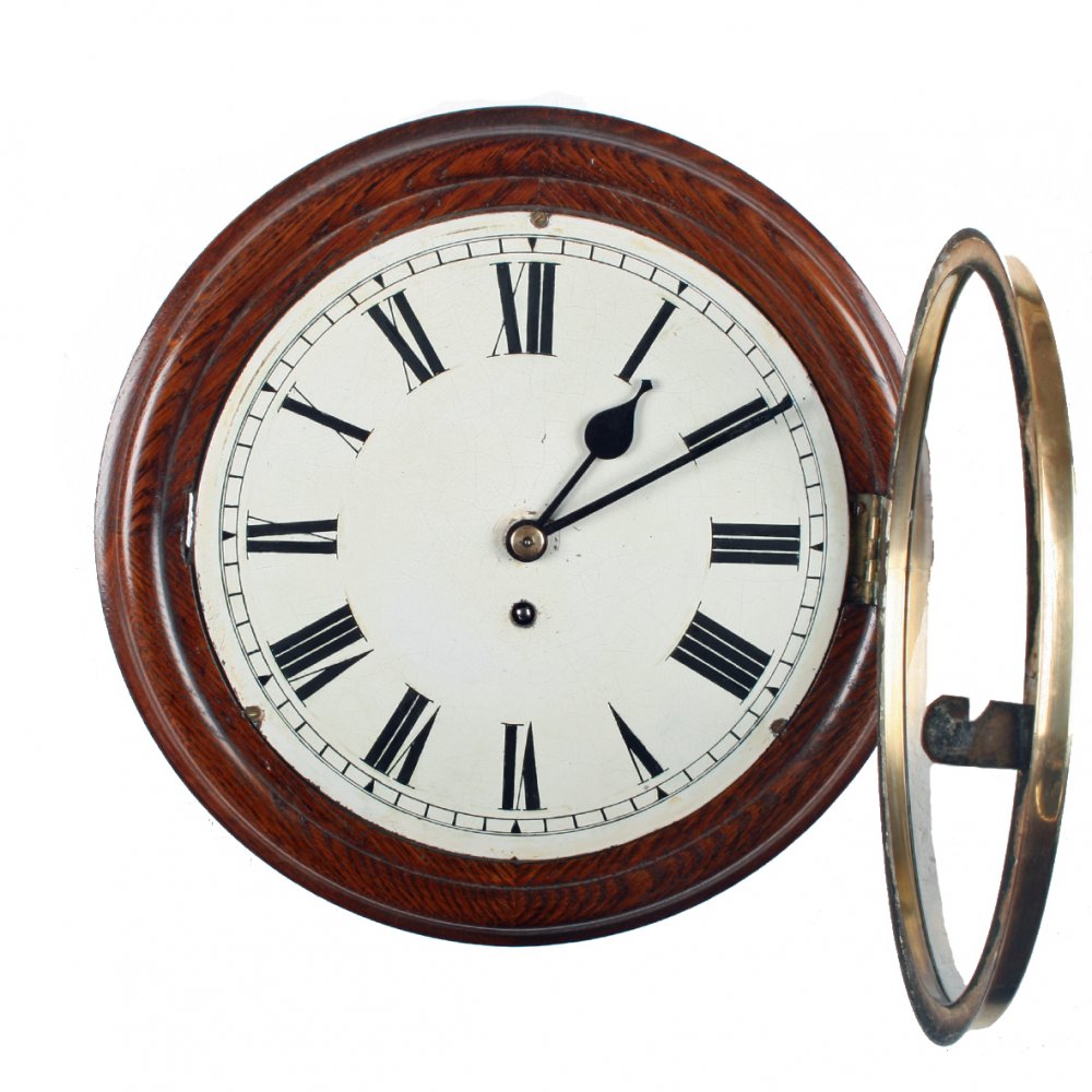

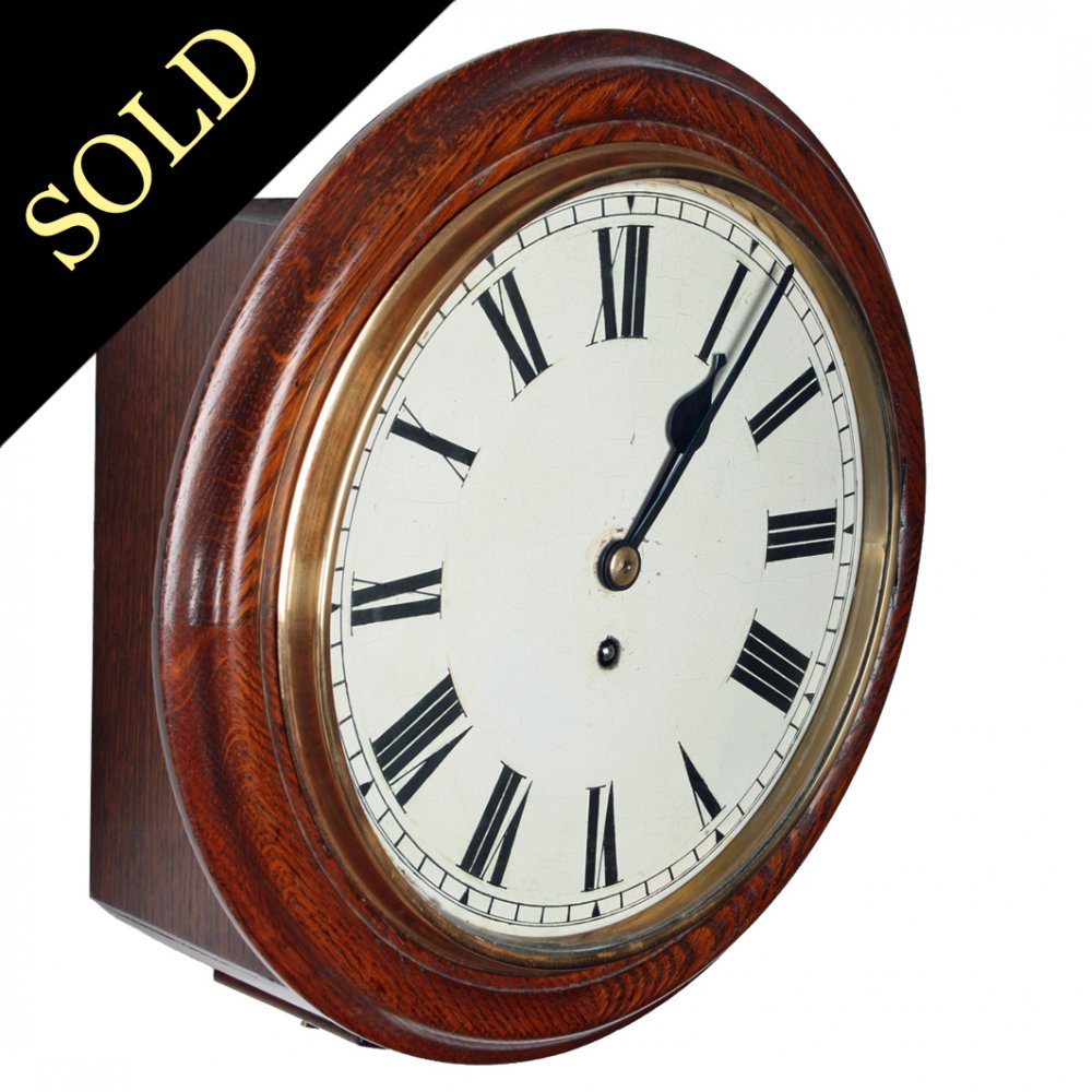

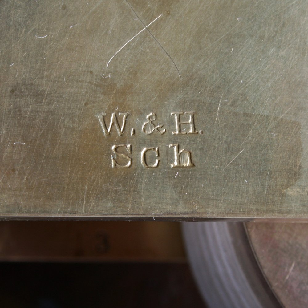

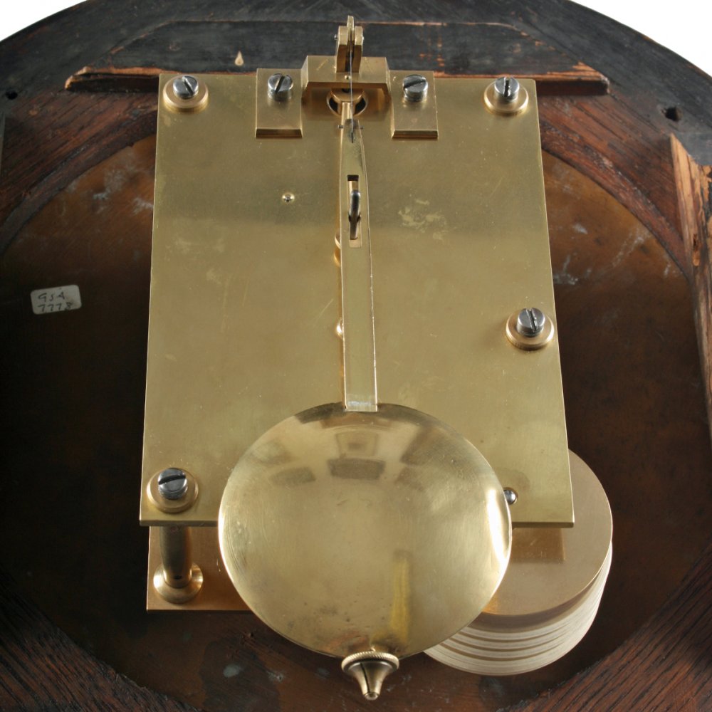

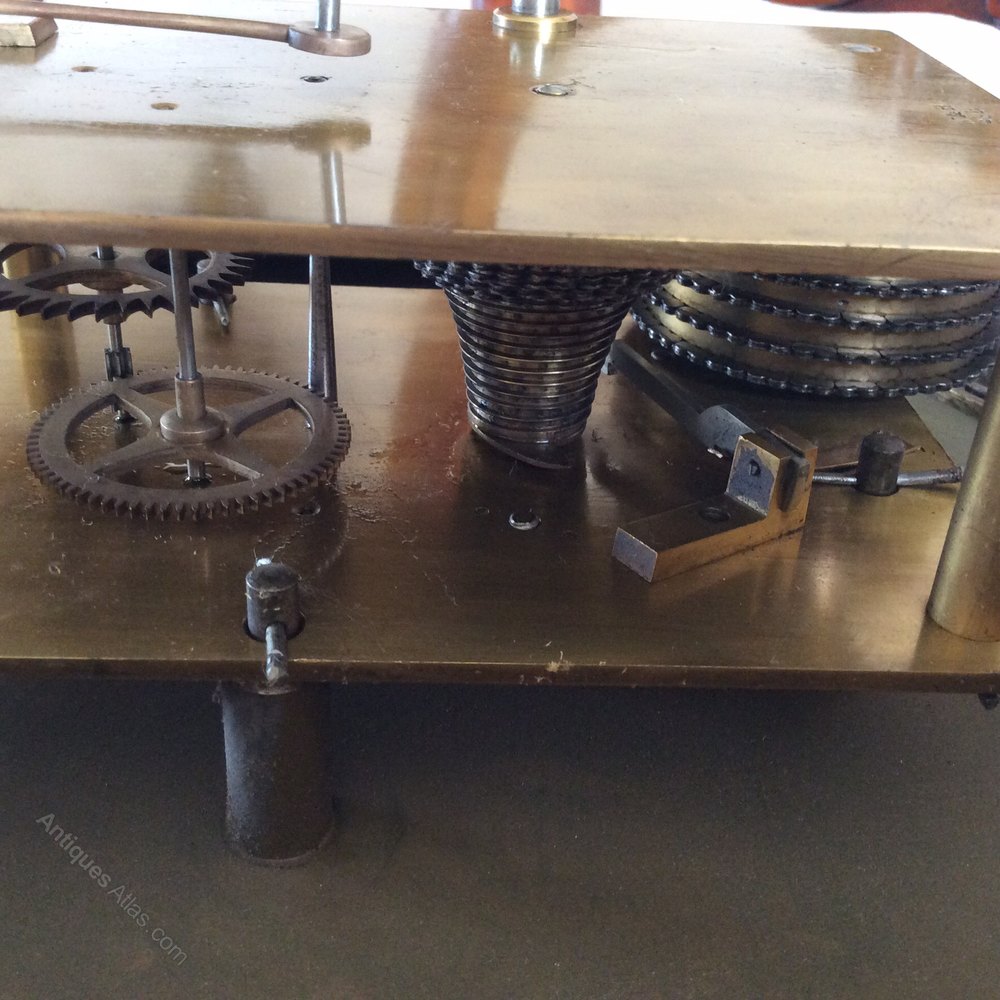

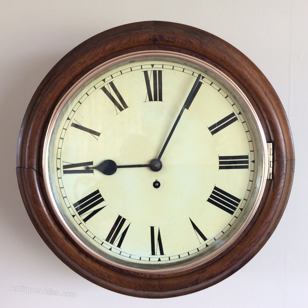

По всей видимости, это были настенные фузейные часы с точным ходом, такие в Англии часто называют "станционными часами", вероятно, потому что они вешались на вокзалах и тп. Приложил двое часов W&H похожего типа из тех, что ужалось найти. Увы, фото передней платины пока нет, но там все тоже самое, что и у двухфузейных, очевидно.

А разве эти часы английские?

Часы немецкие, а основной рынок фирмы Великобритания.

W&H, действительно, основным своим рынком сбыта считала Соединенное Королевство, поэтому и часы, в массе своей, делали фузейные, подражая английским часам того времени.

Сообщение от aleks1960 Посмотреть сообщение
С производителем все ясно. Не могу определиться с годами выпуска.
Товарный знак "W & H Sch" был официально зарегистрирован в 1927 году, но использовался и за несколько лет до официальной регистрации.
Получается что часы были изготовлены в 20-е годы прошлого века.

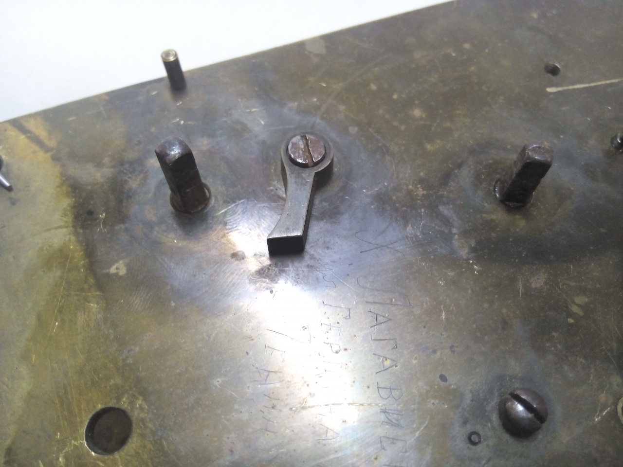

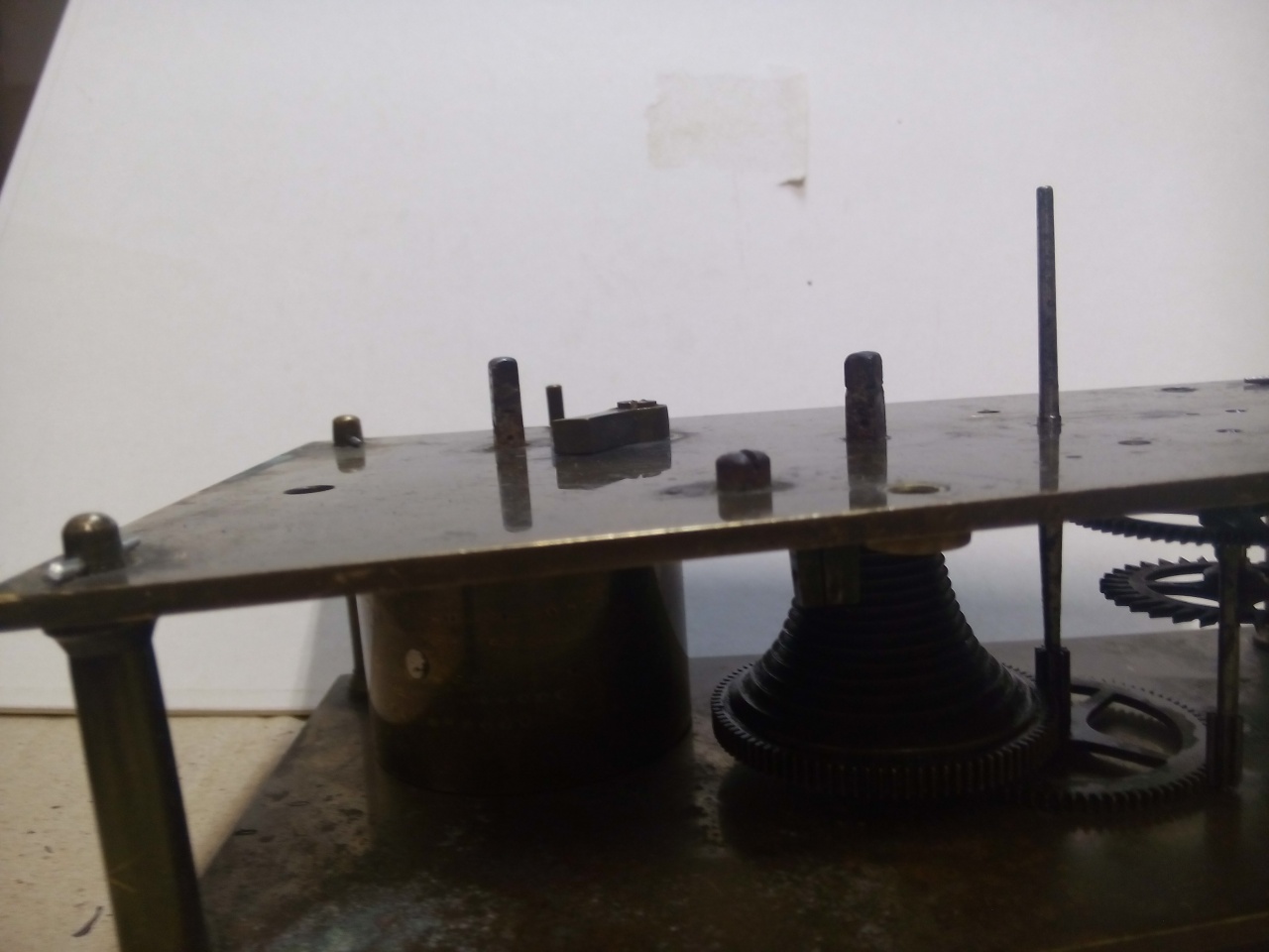

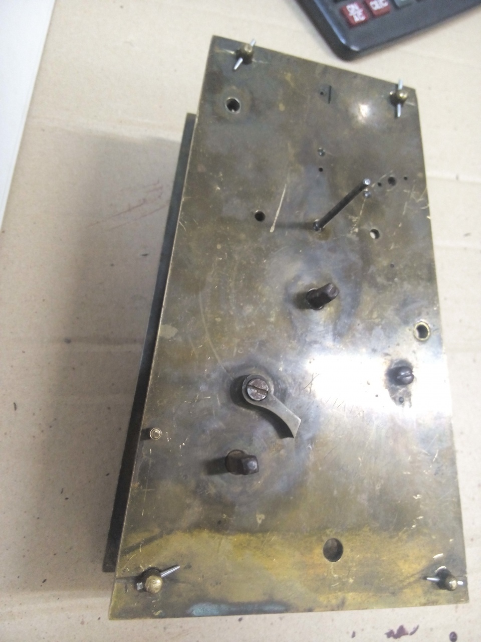

Только вот у меня сразу вопрос , допустим что это шайба ,
размеры механизма довольно большие по высоте 20 см.
Хотя мне больше видится что это Мех от настольных часов. А вопрос вот какой, у Вас на фото одно отверстие
на циферблате , под ось пружины. А как же производится перемотка цепи обратно на фузю-?.
У меня ось фузеи имеет такой же квадрат как и на заводной пружине, и ось вращается в улитке .
------- ДОБАВЛЕНО ЧЕРЕЗ 10 МИН --------
Фото осей пружины и фузеи

На циферблате отверстие как раз под вал фузеи. А вал барабана вращают только при сборке механизма, для установки нужного преднатяга пружины.

Понял, Спасибо
