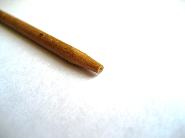

Сообщение от Андрей Бабанин Посмотреть сообщение
При системе trishock два пинцета вообще необходимость, если не имеете специального съемника
Я выше писал именно про Tri-Shock. Палочка и пинцет. Все быстро, ничего никуда не летает и без всяких царапин.
Будет время сделаю фотку приспособления.

  #20
Старый 18.06.2010, 09:12
Andy_I Andy_I вне форума
Регистрация: 24.03.2005
Адрес: Москва, Россия
Сообщений: 925
Сказал(а) спасибо: 53
Поблагодарили 577 раз(а) в 199 сообщениях
Вот моя палочка. Дешево и сердито. А главное изготовить можно очень быстро. Буквально 1-2 минуты на изготовление требуется.
