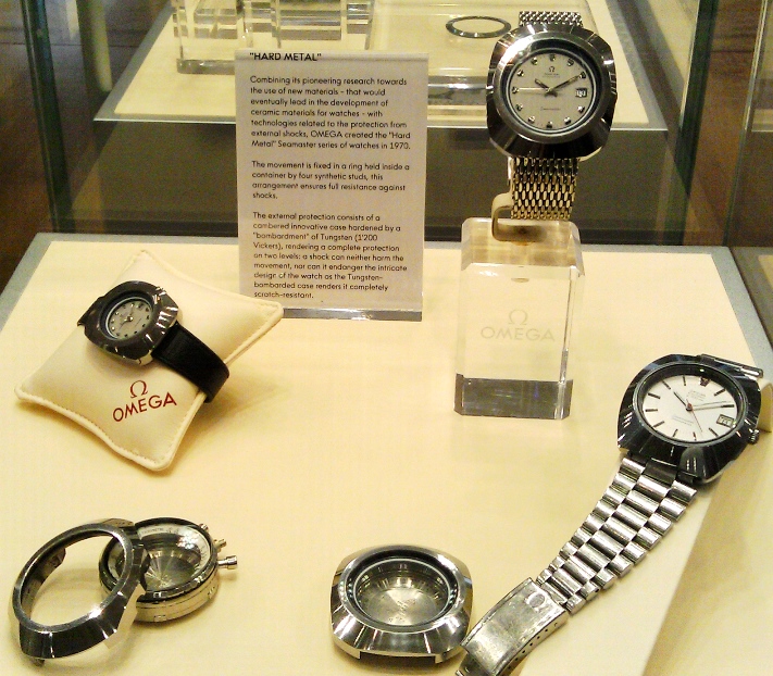

По заводной головке там не лупят, я имею ввиду нет непосредственного воздейстия на заводную головку. Там имитируется механическое воздействие определенной амплитуды и длительности. Которое условно соответствует падению на деревянный пол с 1 м. Если удар под углом, поверхность тверже и т.д. вполне возможны варианты. Болл, насколько я знаю, тестируют по тем же стандартам.
У Омеги были разработки с дополнительной защитой от ударов. Но это совсем другая история.
Название: H8 Case 77 Hard Metal watch cases.jpg
