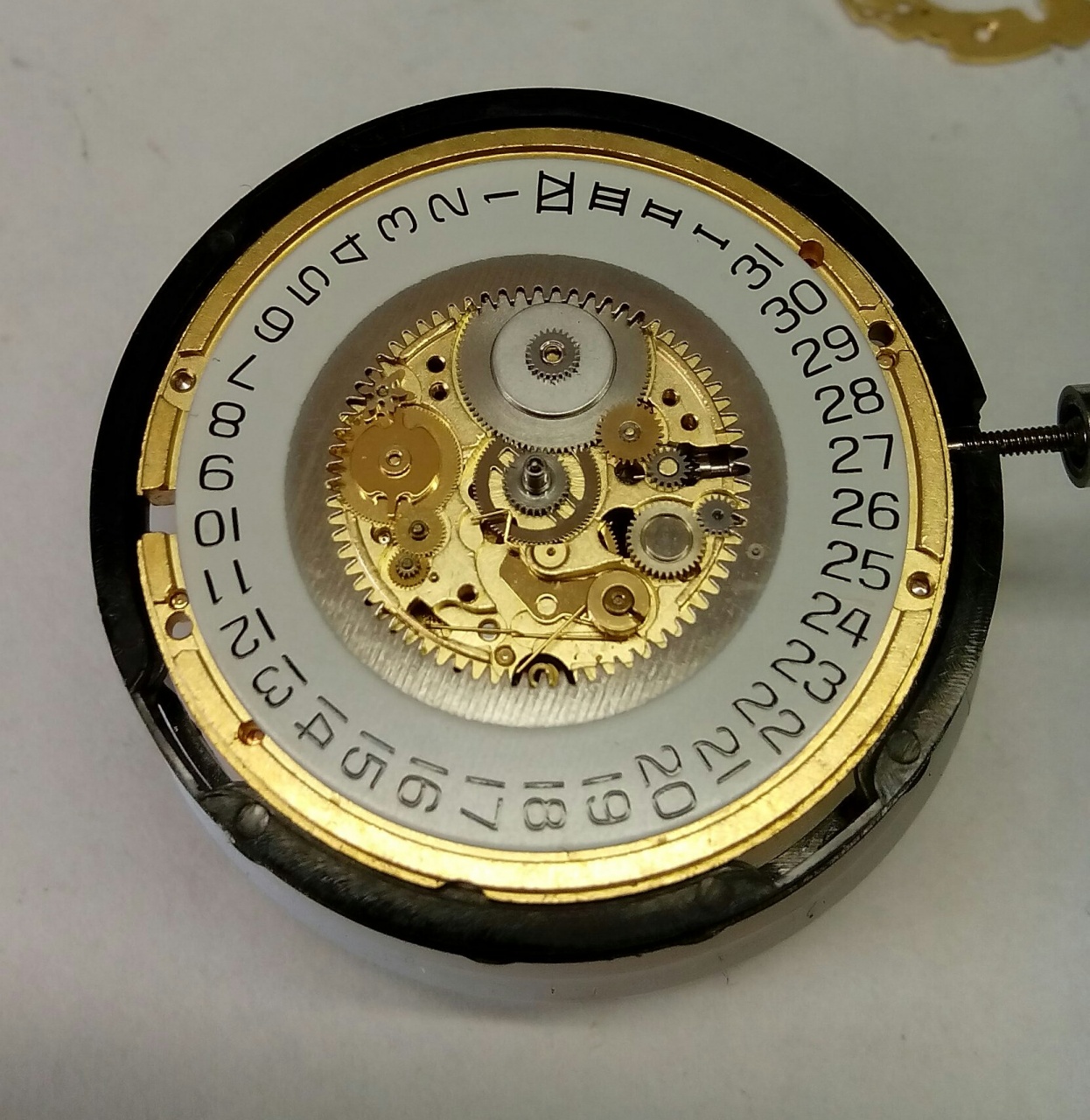

Фото такого механизма под циферблатом, если нужно

Внизу около числа 17 висит голая пружинка, на ней должен быть рычаг или ролик. Хотя всё равно не пойму, зачем тут по два зуба на каждое число.

вроде видно, что дата приводится в движение с помощью передачи мальтийский крест, а значит ее правильное положение нужно настроить еще при сборке
вот если бы там была непрерывная зубчатая передача от ШД даты до диска даты, тогда бы имела смысл настройка положения
