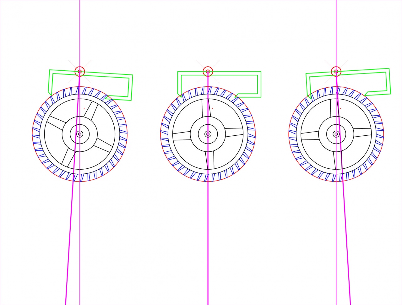

Сообщение от severitybrick Посмотреть сообщение
Удачи, pkag.
Плече скобы, да... Бывает такое. Паять бессмысленно, да и центр тяжести изменится.
Я бы Вам посоветовал снять старую скобу и изготовить новую по старой форме, в качестве натурного эксперимента. Для этого эксперимента можно и черный пруток подходящий взять, что бы легче было делать.
Автокад конечно Вам поможет, но по мимо этого необходимо обладать знаниями в теоретической механке "планетарные и зубчатые мезанизмы", ну и руки, что бы все это сделать потом в размерах.
Книгу я по моему тут качал http://german242.com/books/books.htm
Черный пруток? Подскажите что это? В автокаде наглядно видно как эта скоба расположена по отношению к колесу к зубьям в центральном положении в крайнем правом и крайнем левом, отклонение маятника. Интересно такую схему графическую анкерного спуска в масштабе, можно где-нибудь в литературе найти? Бесконечная Вам благодарность за ваши ответы.

Сообщение от pkag Посмотреть сообщение
Огромное спасибо! Вашей эрудицией можно только восхищаться браво, браво и еще раз браво! Буду пока думать над этой информацией. Но то что от оси анкерного колесо до самого низа где регулировочная гайка 25 см это совершенно точно.
Здравствуйте! Огромное Вам спасибо за информацию, обязательно изучу эту ссылку. Вы точно определили, что я делаю расчет этой самой скобы. Я весь этот механизм (узел маятника, скобы, анкерное колесо) начертил в масштабе 10:1 в автокаде и хочу понять, какие размеры должна иметь эта скоба, а старая скоба по всей видимости скоро отломается ( Название наверно: выходящая палета, которая под 90 градусов) и она была изогнута изменены размеры.
Я хочу начертить ее что бы увидеть теоретические ее размеры, а потом ее изготовить. Но у меня проблема в том, что я не могу понять, осмыслить как этот спусковой механизм работает. С огромным к Вам уважением PKAG.
------- ДОБАВЛЕНО ЧЕРЕЗ 21 МИН --------
Все стало понятно и по колебаниям маятника 67 полных колебания в минуту, а 133,33 было совсем не понятно. Огромное спасибо Вы меня осчастливили.
Вот так работает скоба и другие спуски.
http://www.clock-watch.de/index.html...hem%2Fhak_htm=

Чертеж спуска хода Kienzle
Название: Анкерное колесо-Лист1.jpg
Если в левом положении и правом все правильно, то в среднем положении непонятно в чем ошибка?
Вложение 1666293
Я же дал вам ссылку. Там в доступной форме видео, показана работа скобы и очень многих ходов. Можна останавливать, можна смотреть поэтапно каждое движение.

pkag, немного не так. Между зубом колеса и плечом скобы слева должен быть зазор и касание зуба должно быть внутри, а не снаружи.
Если у Вас не загрузились схемы по ссылке, которую Вам прислал Steel56, то посмотрите в книге А.М Пнинкин "Ремонт часов" (четвертое дополнительное и исправленное издание)., стр 33-35.
Вы точно когда чертили с размерами скобы не напутали?
Ошибки не должно быть все перепроверил, такие размеры скопированы с оригинала, который у меня есть, но она(скоба) может быть изогнута от первоначального состояния, даже не может быть, а точно изогнута.
Получается, что скобу нужно привести к проектному состоянию, легче всего наверно снять размеры с рабочей скобы которая не деформирована.
В книжке не будет точных размеров именно этой скобы.

pkag, в книге будет общее представление о правильной работе механизма/узла, реально стоит посмотреть. Будет гораздо понятнее.
Попробуйте эту ссылку, проверил она работает http://www.clock-watch.de/index.html...ec/hem/hak.htm
Что бы Вам смогло больше людей помочь, советую выложить фотографии механизма со старой вилкой, возможно видео рабочего механизма.
Может быть Вам просто достаточно вилку будет отрегулировать
Чертеж, который я выложил это точная копия оригинала, на фото такой подробности не будет.
