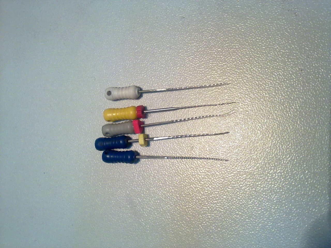

подгоняем кализваром
http://forum.watch.ru/attachment.php...0&d=1272224412 (их можно сделать из швейных игл)
а эти бесплатно!Нажмите на изображение для увеличения
ID:	67921у стоматолога бывали?

Сообщение от карп Посмотреть сообщение
а эти бесплатно!у стоматолога бывали?
Валяется у меня пару упаковок таких "шнеков" уже лет десять, для костной ткани то что нужно, а вот в металле клинят насмерть, красивые штучки, выкинуть жалко.

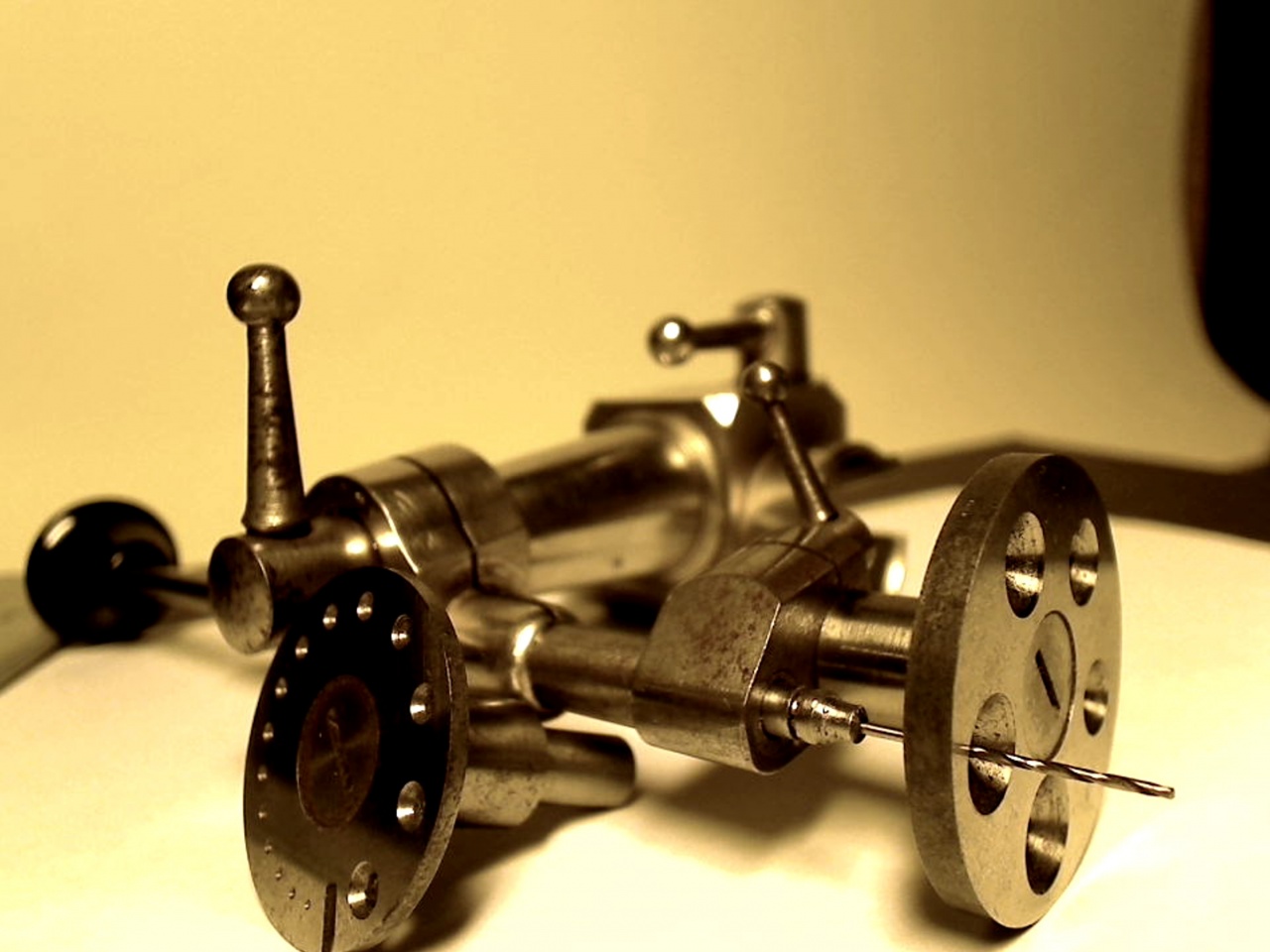

Сообщение от sergoki Посмотреть сообщение
Любопытно кстати - как Вы сверлите отверстия под новые цапфы?
Если имеется ввиду замена сломанных цапф то доработал под себя приспособление от "Лорх"и теперь проблем нет.
Эти 2 пользователей сказали Спасибо! nnebusov1 за это сообщение:
Trops (12.02.2011), Uchenik (19.09.2013)
  #15
Старый 11.02.2011, 18:32
Алекс Алекс вне форума
Регистрация: 12.12.2006
Сообщений: 2,801
Сказал(а) спасибо: 733
Поблагодарили 1,429 раз(а) в 929 сообщениях
А колёсико фиксируется? Серей имел ввиду со стороны триба сверлить, как в этом случае ось поддерживаете (фиксируете).

Сообщение от nnebusov1 Посмотреть сообщение
Вообще то у Лорхов, Болееы... вот такая приспособа есть, но мне не нравится что в них цетруется трибом в лунке - как то не айс. Когда цапфу засверливать с противоположенной стороны триба - зубы не сводит, а если цапфа сразу из триба...

Сообщение от Алекс Посмотреть сообщение
Да фиксируется. Если цапфа со стороны триба,то он зажимается(полотно если позволяет не снимается) вплотную к цанге,биения нет.Далее через колесико намечаю центр и затем сверлю нужным сверлом клюпка в руке.Если цапфа со стороны противополжной трибу и зажать незачто,снимаю полотно,вставляю ось с трибом со стороны резьбы и далее как обычно,через колесико ловлю центр и сверлю рукой.Наверняка кто-то делает по другому,интересно бы узнать.

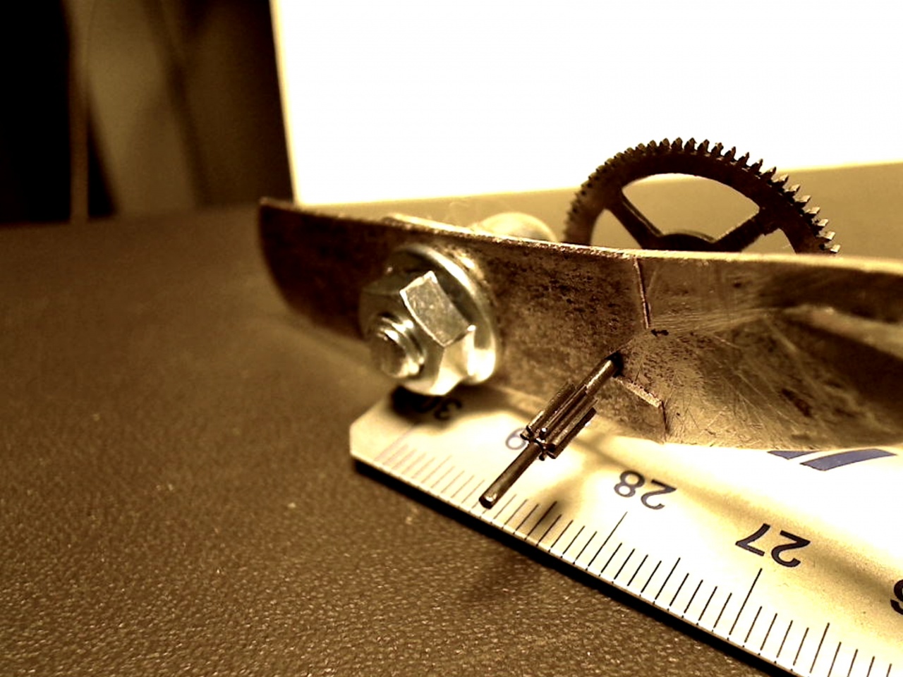

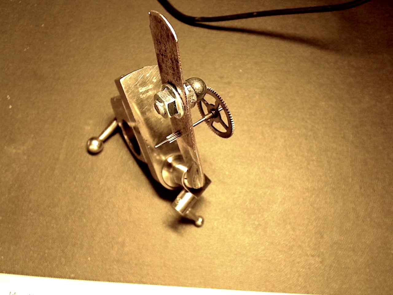

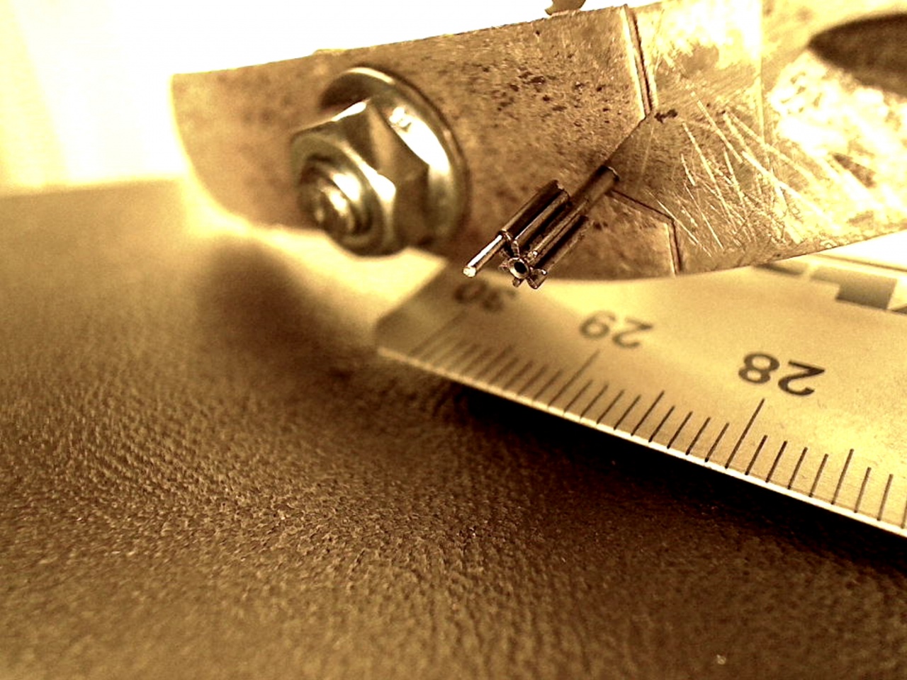

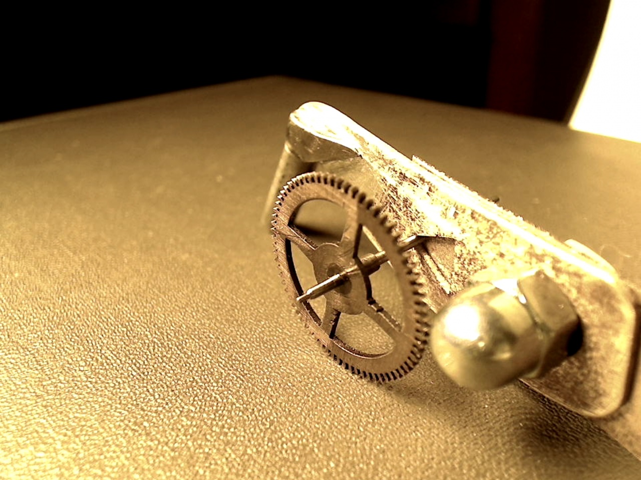

Черновой вариант приспособы в подручник сделал. колесо не надо снимать...
Опробовал - вот результат.
Если правильно понял вращяется сверло.А как ловить центр?
Верный вопос.
Вращается ось с неснятым колесом в передней бабке.
Центр ловил при помощи задней бабки и приспособой http://forum.watch.ru/attachment.php...5&d=1297439698 и ею же сверлил. Сверло в цангу утапливал максимально при начале сверления, чтобы не уводило, затем, когда центр наметился выпускал сверло на 2,5 см. - иначе может сломаться, мне кажется (слишком жёстко).
