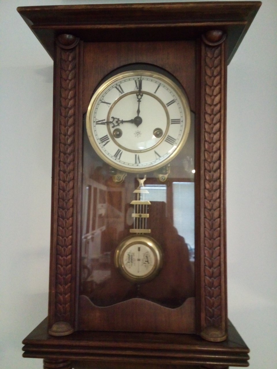

ТС, посколько видно, циферблат был бумажным. Его можно восстановить очень просто. Нужно отпечатать на бумаги подходящего цвета и затем ламинировать. Цвет должен быть бледо желтым. Нужно перед ламинированием точно вырезать бумагу и после ламинирования вырезать на 1мм шире, чтобы ламинация не распадалась. Участок без бумаги должен попадать под латунные рамки. У Вас изображение очень неправильное. Ошибка встречается очень часто - внешные контуры цифер должны образувать окружность, они не прямые линии. Вот посмотрите здесь

Да, спасибо. Я уже заметил, что с цифрами начудил.
Еще вчера переделал, не выкладывал.
Попробую завтра на работе заламинировать, посмотрю как получится.

Здравствуйте.Я основу для бумажного циферблата покрасил белой автоэмалью,основа была металическая,затем наклеил цифер,в качестве клея использовал масляный лак,со стройрынка,после высыхания покрыл цифер двумя слоями того-же лака.Получился как очень старый и пожелтевший.

kai ph, еще раз спасибо за идею. Метод опробовал, почти получилось.
Буду переделывать.
Поплыла краска с листа - сказывается струйный принтер и загрунтовать перед покраской основу циферблата. Лак "кушает" краску, точнее краска получает цвет от основы, от чего итоговый цвет циферблата неестественный. Может с краской намудрил на работе, или слой маленький сделал.

Kan59, дело в том, что у меня не было керамики , и вообще мало, что на циферблат похоже было.
Но все равно за совет спасибо.
Ну как то так получилось, переделывал несколько раз. Лучше не получается.
Последние два с грунтом в основе пластины циферблата, однако все равно просаживается краска под лаком.
Люверсы под штифты барабанов не вставлял специально, лепестки подгнили - слабые, перед сборкой поставлю.
Теперь думаю, как это хозяйство аккуратно забелить, что бы текст и цифры с делениями были читаемыми.
