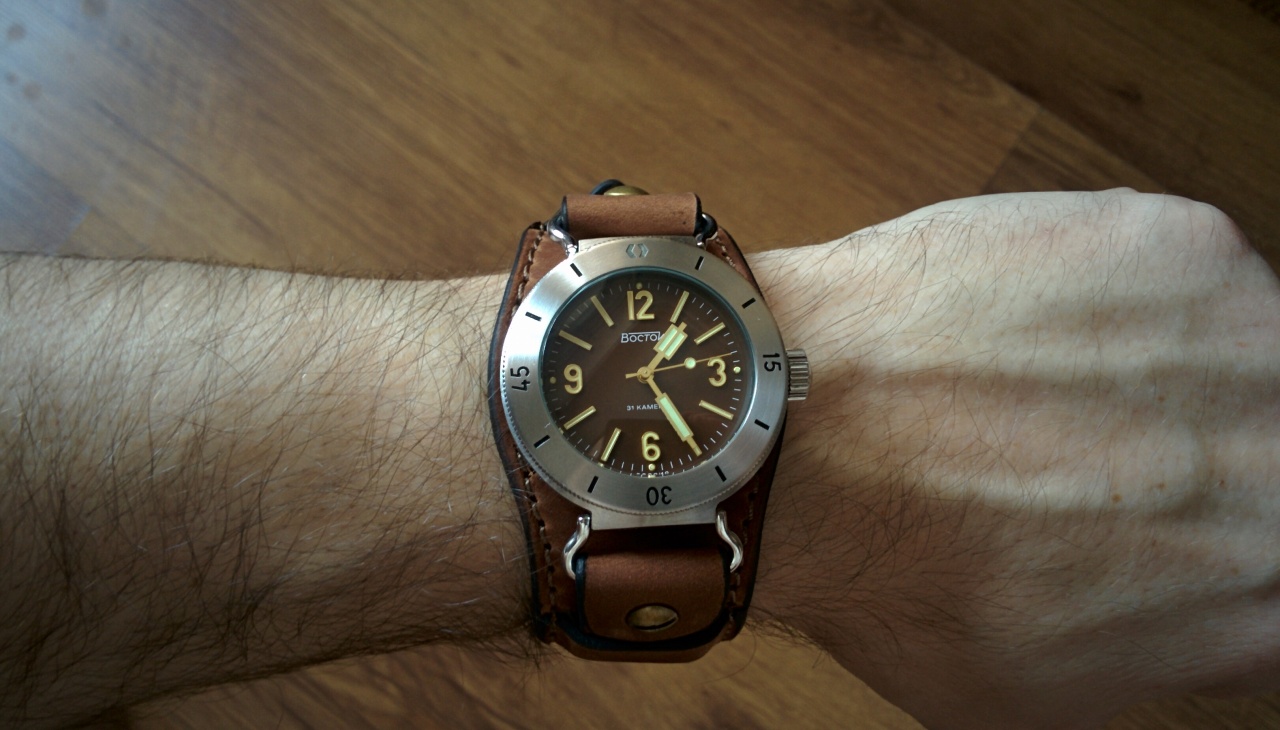

Сели идеально.

Evgrafovich Очень здорово! Сколько у вас запястье в обхвате?

А безель матовый?

Да, безель пришлось сатинировать. Полировка слишком много царапин имела, так как надеваю часы часто.

Спасибо! У меня также проблема. Если не трудно расскажите в двух словах как делали. Снимали безель или на часах, вроде как снять и тем более одеть его на место тяжеловато. И чем матировали? Классный результат!

Запястье 18 см. Ношу плотно в обхват, на последнем отверстии.

Безель снимал, аккуратно поддевая тонким лезвием ножа по кругу, чтобы не поцарапать и не погнуть безель. Сатинировать с помощью абразивной стороны обычной хозяйственной губки из паралона. Безель слегка прижимал к поверхности и вращал вокруг оси в одном направлении, чтобы получить ровный эффект. Главное с прижимом не переборщить, чтобы не повредить краску на метках. Ставил назад, предварительно воткнув пружину в посадочное место и под насечки внутри безеля, немного прижимая к корпусу и вращая, пока не сядет до щелчка. Процесс немного нудный, но результат меня удовлетворил.

Вот Спасибо! Значит займусь! Из-за этих микроцарапин вид ну совсем не комильфо. И самое интересное, что бережно носишь, всегда снимаешь перед какой либо работой, а он всё равно царапается. Да и сам корпус матовый, и такой безель очень в тему.
