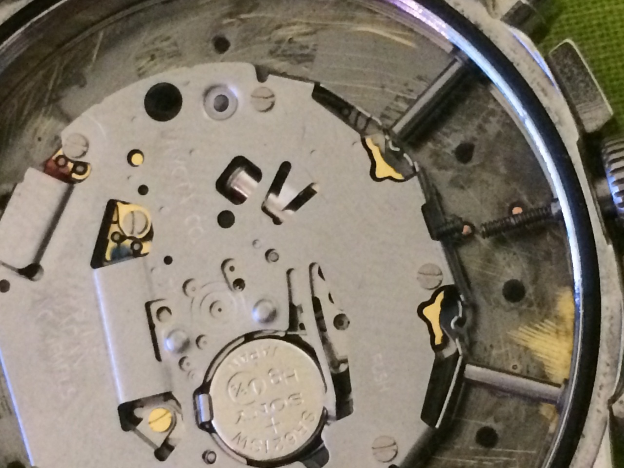

Фото отломанного вала

Можно и удлиннителем вала нарастить обломок, но имхо проще новый вал поставить.

Я думаю тоже лучше новый, Он дорогой новый вал?

Думаю, нет. Завтра посмотрю и напишу вам.

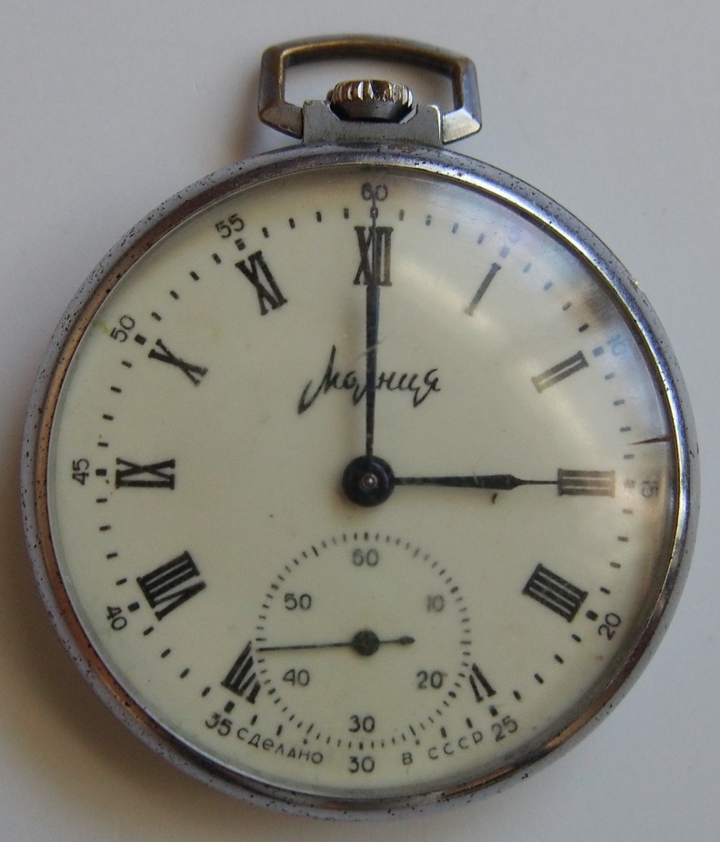

Все, наконец то выходные, и я собрал часы. Поставил эту прокладочную часть под мост маятника. Завел часы, они идут. Снимаю по очереди мосты и смазываю, иголкой... Часики тикают.
Есть у меня еще другой экземляр, карманные часы Молния, сделано в СССР. Не идут. Пробовал впринудиловку аккуратно иголкой толкнуть колесо маятника, но нет... Довожу его в одну сторону до упора, оно возвращается назад и мертво стоит. Чувствую, что дело в нем. Возможно сточилась ножка на которой оно держится, т.к. колесо имеет люфт приличный, подозреваю, что его не должно быть. Вероятно сам я не осилю ремонт этих часов.

Сообщение от LCHRus Посмотреть сообщение
100% отломана цапфа оси баланса. Это беда для молний 3602, у них нет противоударного устройства.

Спасибо Mortiis, очень помог, отправил мне механизм и еще подарок положил
