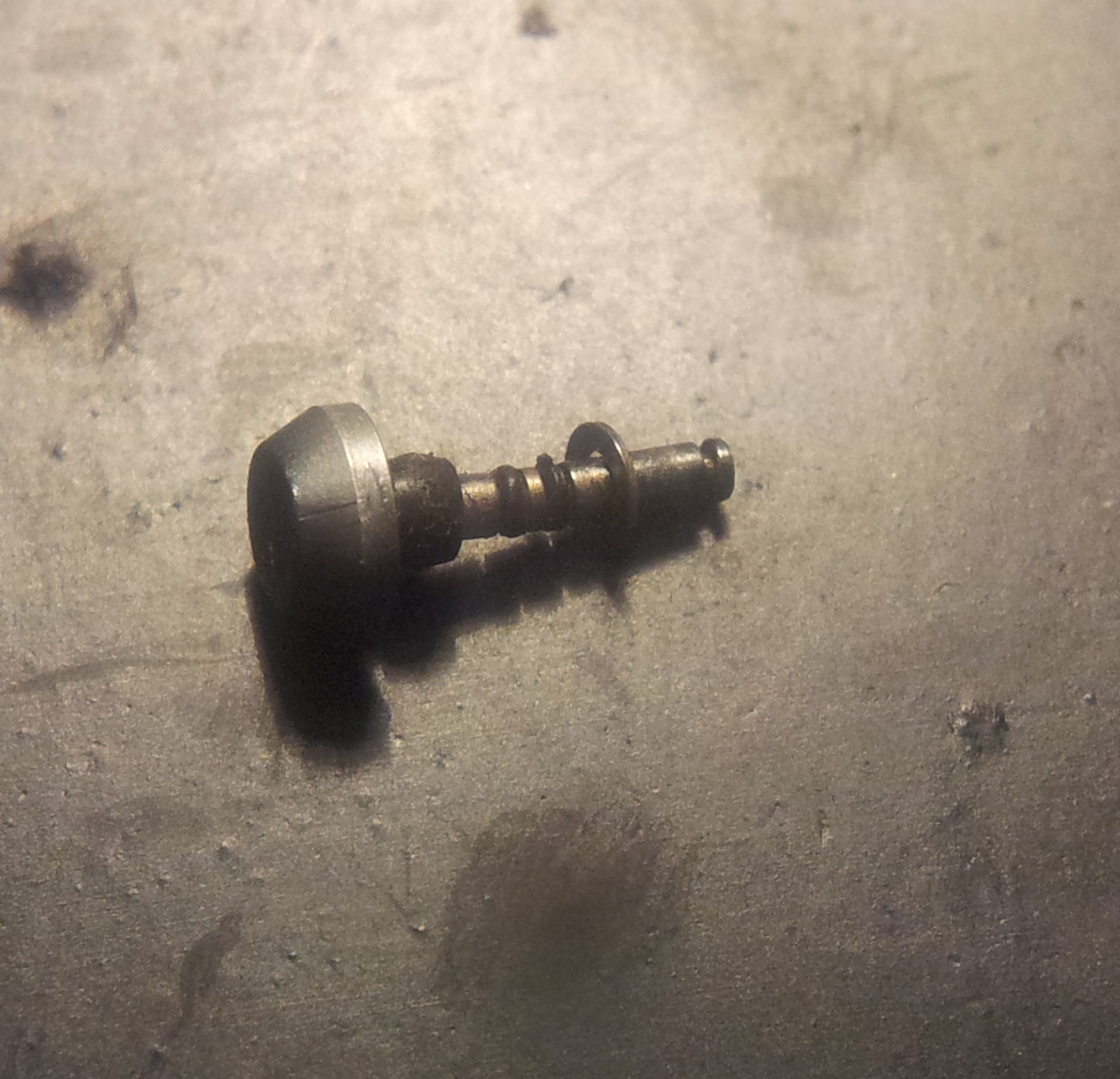

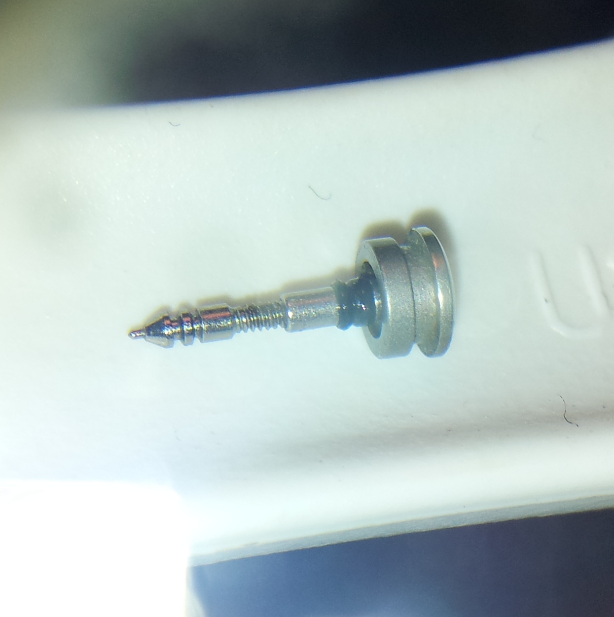

Отписываюсь: внутри самой кнопки вопреки моим домыслам ничего не оказалось (фото) Тобишь вся герметичность ложится на плечи только одного уплотнителя. На 100 метров ВР ставят вроде сдвоенные, у касио точно вроде. Но тут один широкий сальник.
Сообщение от Ershov Alexandr Посмотреть сообщение
В широкую проточку ставлю два "бублика" рядом
Да, я тоже думал об этом, но надо бы хотя бы знать размер одного такого бублика. Выпросил у мастера, размер "на глазок". Оказался конечно гораздо намного уже родного. Тут пришла идея - доставить этот сальник в дополнение к родному! Получилось! Еле вставил во втулку правда, но со смазкой залез! Ходит теперь туго, что и требовалось! Плюс еще оказался поджатым родной сальник и он раздался в диаметре (на фото видно). Попробовал - при вытянутой кпопке она не люфтит по сторонам, раньше болталась. Да, и в такую проточку влезет не два, а наверное аж три таких "бублика"
Осталось конечно проверить на герметичность.
И хотелось бы найти родной, "широкий" сальник или со временем влепить таки три стандартных "бублика", что скажете?
После теста на герметичность отпишусь...

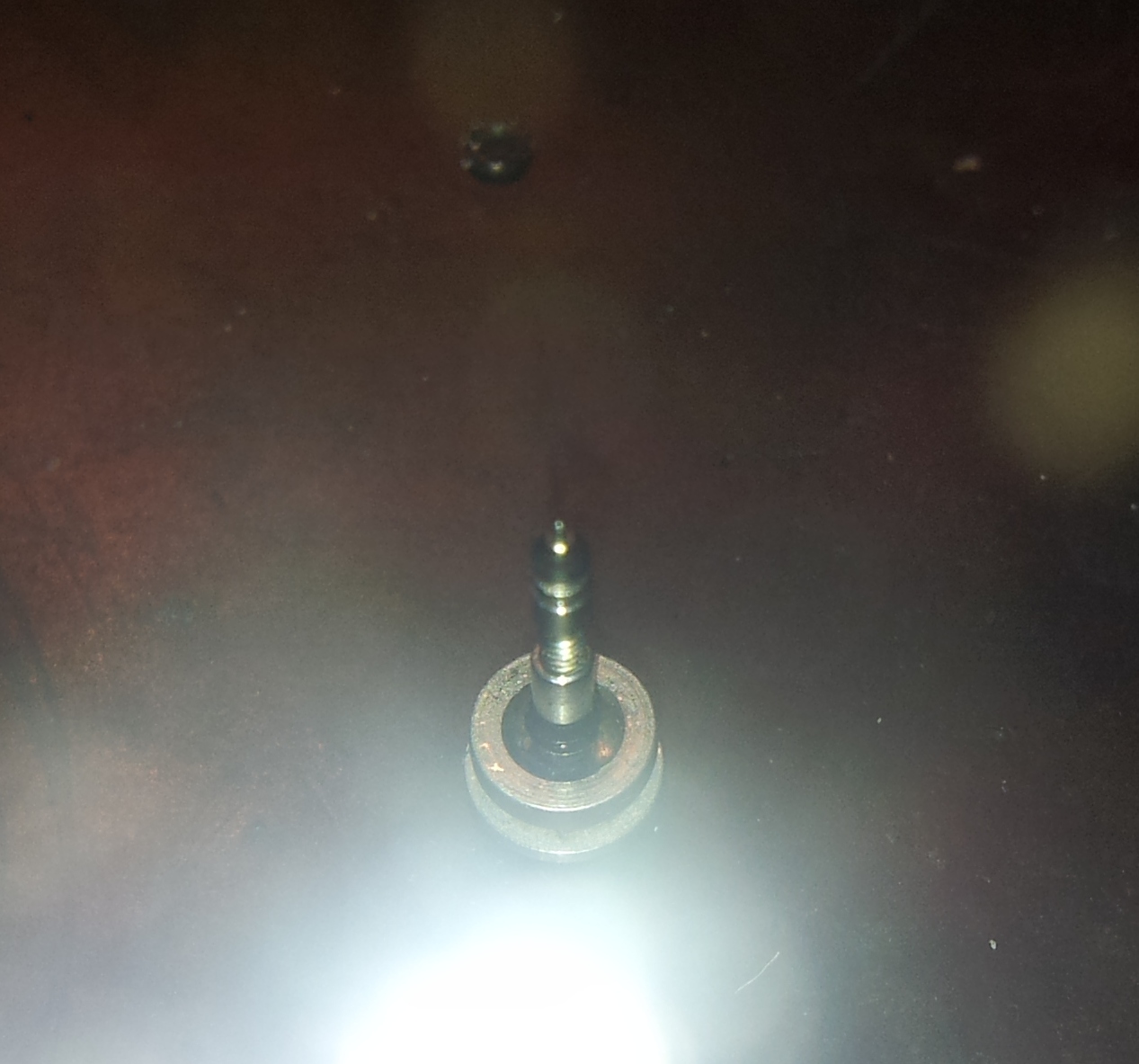

Как и обещал, отписываюсь в теме. Дополнительно сделал ревизию уплотнителя ЗГ - выпрессовал шайбу - уплотнитель как новенький! (Может менял кто). Смазал и собрал обратно.
Прибора для проверки герметичности в городе не нашел, как и предполагалось. Методом горячей воды по neven-у - держало все, воды не набралось, пузырей не видел. Собрал до кучи с механизмом и продолжал носить. Потом решил сделаль жесткую проверку на заплыв в ванной - с плесканиями и пр., еще и бултыхая снятыми часами под водой. Вроде все прошло ОК, но через время часы таки запотели, но часы шли. (Когда была не герметична кнопка будильника - через футор вода прям залилась в часы, как бензин в бак через горловину )
Добрался до кнопок хронографа, разобрал и вот наблюдаем какую шнягу:
Жесть! Сальники под замену срочно! Грязи валом. Но это понятно.
А вот и вопрос: что за фигня резиновая на толкателе кнопки? На толкателе болтается, на ней куча грязи. Пружины, как обычно должна быть, никакой нет в помине. Типа пыльник и еще выполняет функции упругого элемента? Он по идее сжимается и расширяется к стенкам колодца при нажимании на кнопку. Кому встечалось что-нибудь подобное? Жак - леман с загадками со свими подходами в герметизации.
