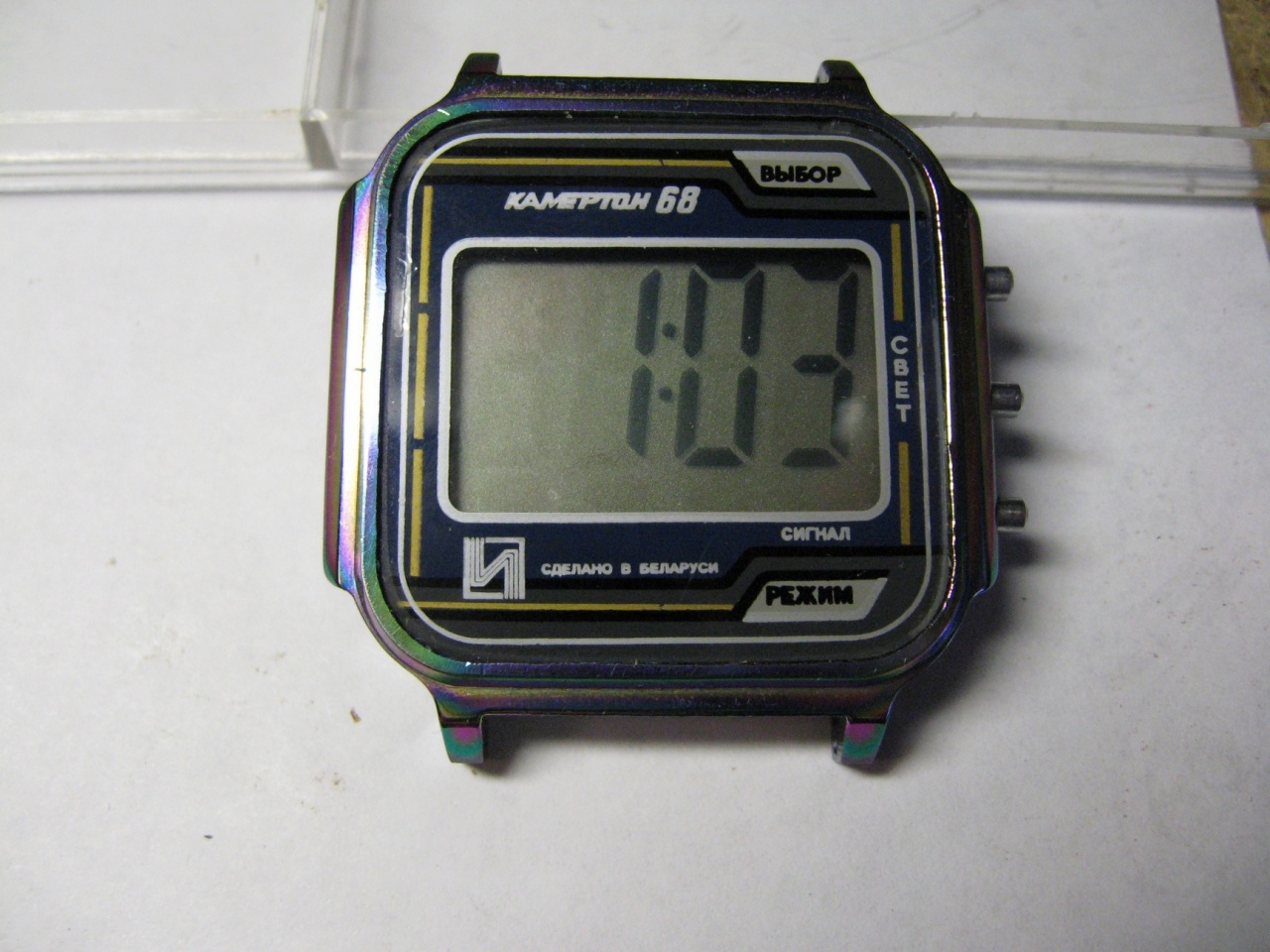

Старый 20.04.2013, 19:29
Ky3mich Ky3mich вне форума
Регистрация: 19.09.2012
Адрес: Ижевск
Сообщений: 223
Сказал(а) спасибо: 22
Поблагодарили 170 раз(а) в 85 сообщениях
Приобрел это китайско-белорусское чудо в коллекцию. Без буквы "Б". Отделка корпуса - "под цирконий" - на любителя. Все три кнопки выступающие. Не понял, это так задумано, или чьё-то творчество? Поставил первую попавшуюся батарейку. Заработали, но изображение очень тусклое. В связи с этим возник вопрос: у них питание случайно не 3 в? Подскажите по кнопкам и по питанию, кто в курсе. И почему еще может быть тусклое изображение?
