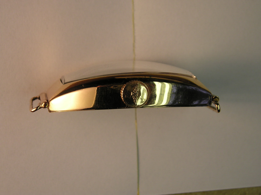

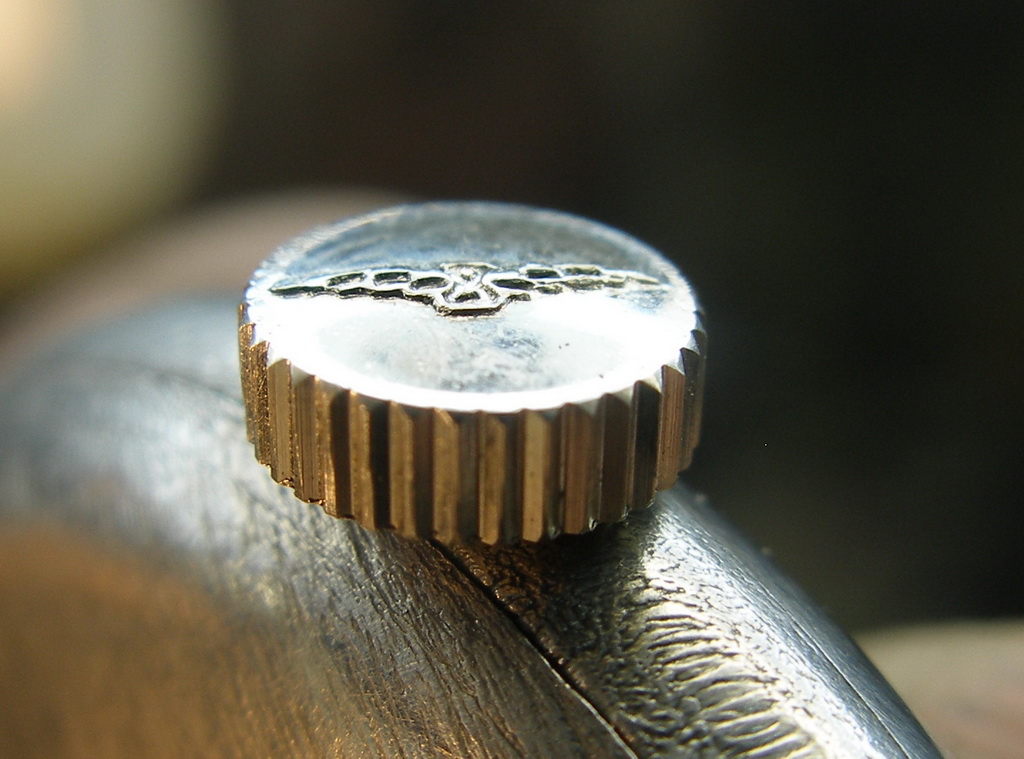

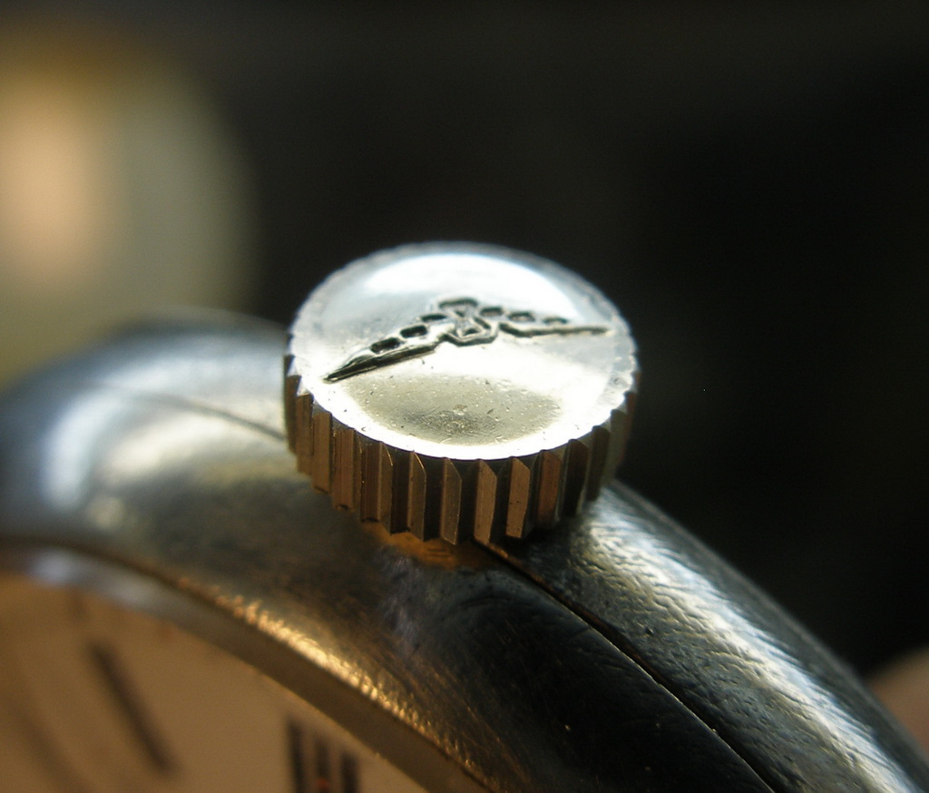

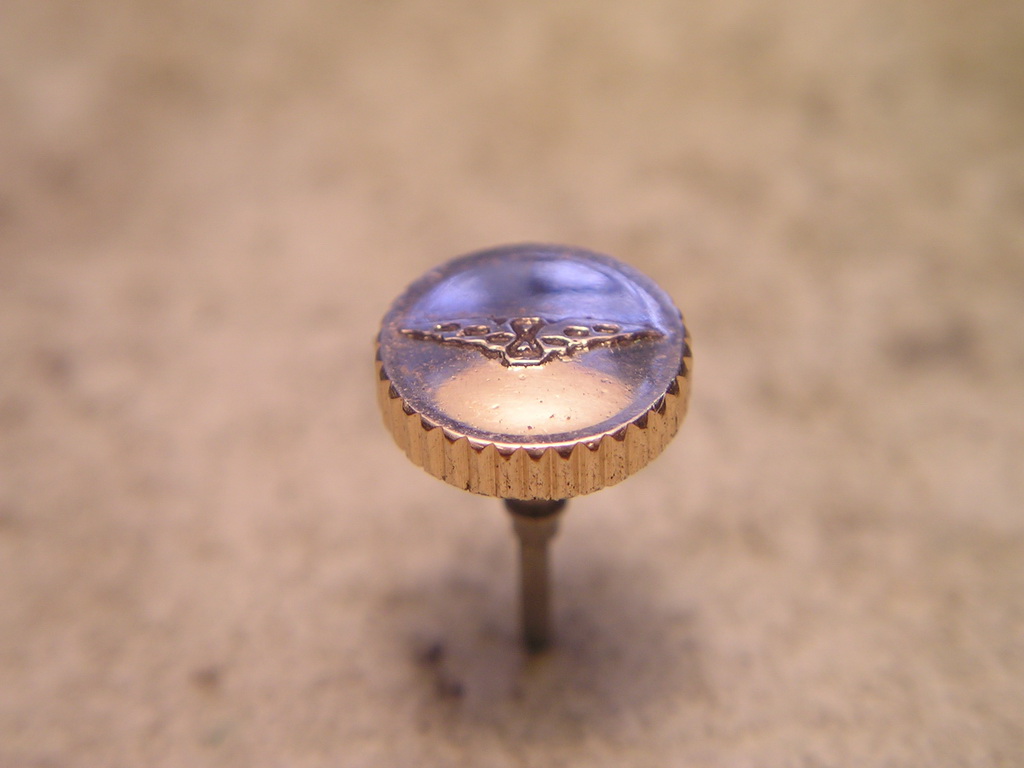

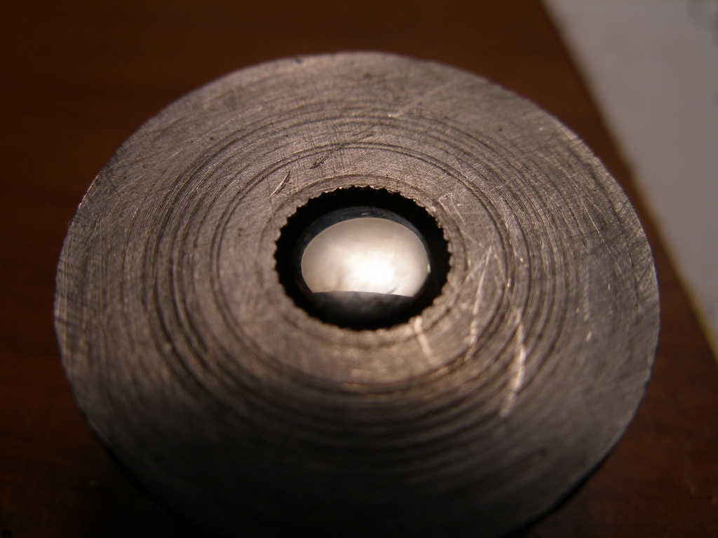

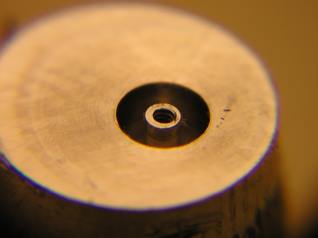

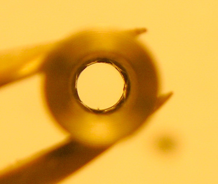

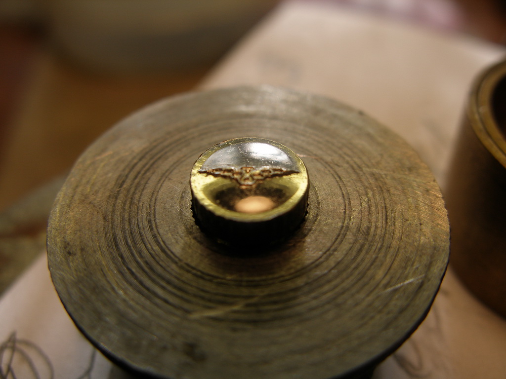

Вот ещё один способ, у гравёра который хорошо владеет штихелем, я заказал пуансон с соответствующей граверовкой. Выточил и закалил матрицу (см. фото), делаю загатовку, беру большую кувалду и вперёд.
Чтобы хорошо пропечаталось нужно ударов 10. Последние два фото из другого металла, стекло кстати в них кварц, я рссчитывал и заказывал.

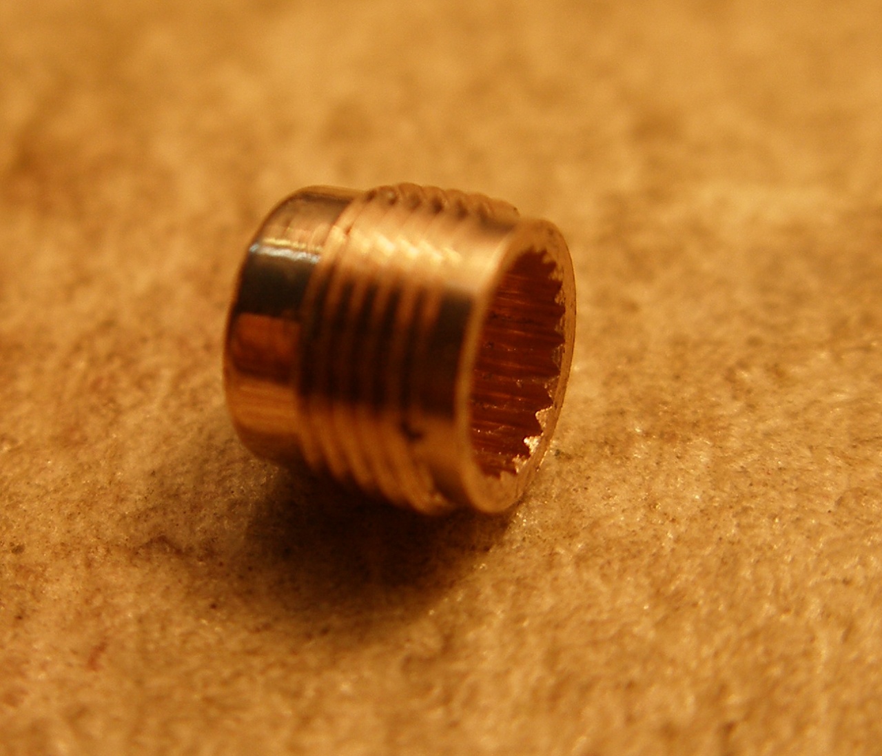

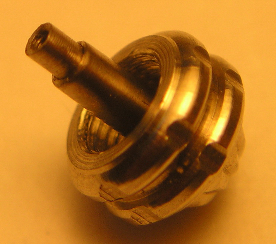

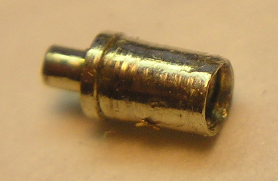

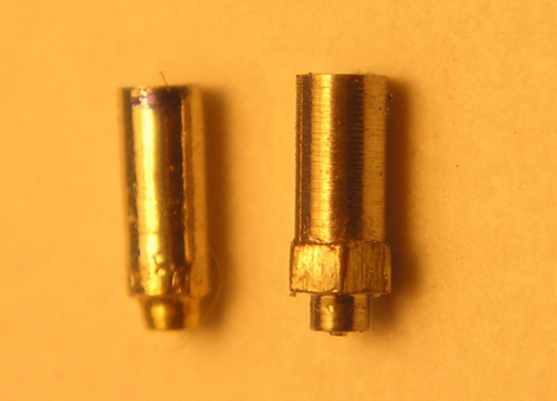

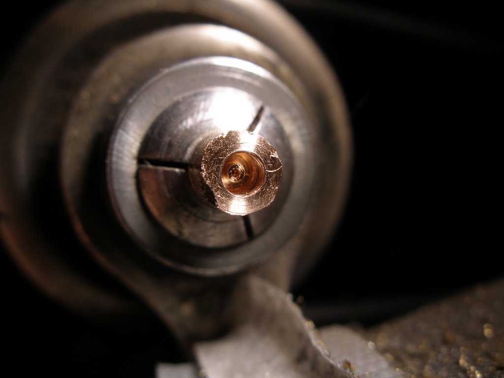

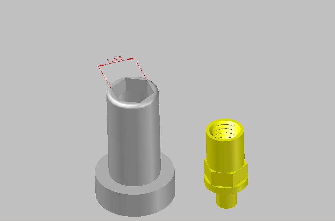

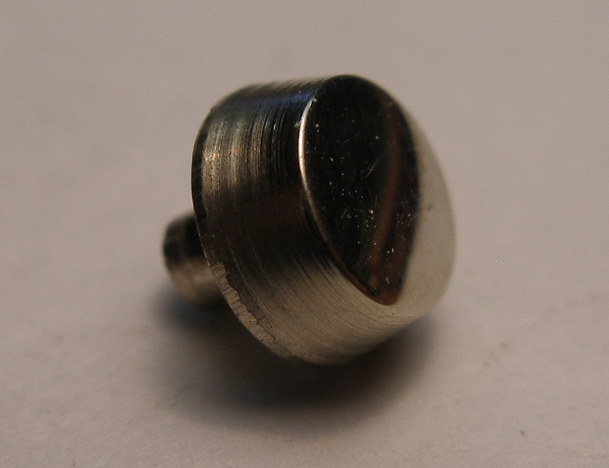

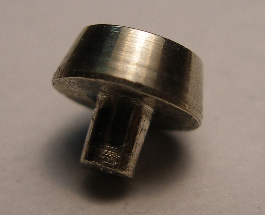

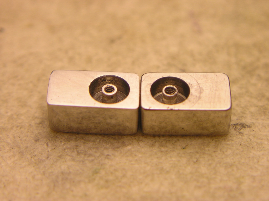

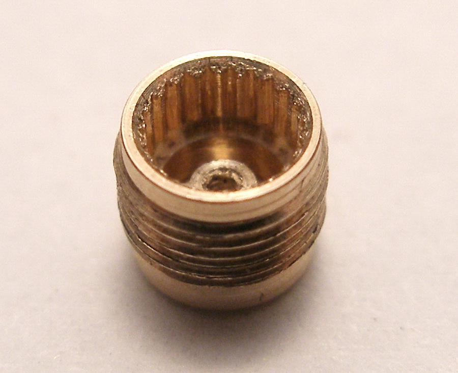

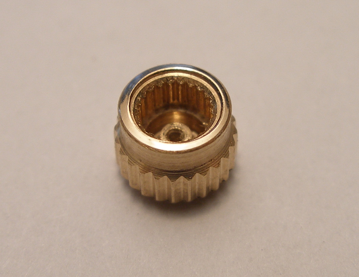

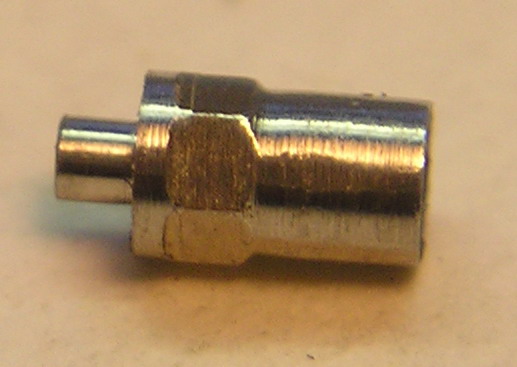

Возможно это будет интересно, в часах подешевле винтовую головку можно заказать, но в именитых брендах это иногда стоит черезвычайно дорого, или вообще не продаётся. Сам телескоп обычно запрессовывается в головку, поэтому механизм можно сделать и поменять. Я обнаружил что сделать его лучше всего из прокованного на холодную титана. По токарке я надеюсь всё понятно, внешний шестигранник я шлифовал камушком, внутренний выдолбил спец. инструментом(фото 10-11), когда уступчик инструмента упирался в край заготовки шлицы были уже готовы, затем я протачивал и полировал втулку с наружи. Не забывайте что даже в вывернутом состоянии должна соблюдаться герметичность за щёт сальника в резьбовой втулке на корпусе. Обратите внимание шестигранник имеет вогнутые грани, кроме того я делаю его с таким рассчётом, чтобы он немного подклинивал при откручивании, тогда его должно хватить на всю жизнь. Тоесть при заводе или переводе стрелок в головке нет люфта.
Последние 6 фото несколько другая конструкция, это я ещё делал с нержавейки, очень тяжело обработать, поэтому перешёл на титан, в обработке легче и по долговечности службы не сравнить.
С уважением Graf.

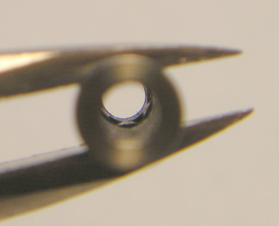

Сообщение от Trops Посмотреть сообщение

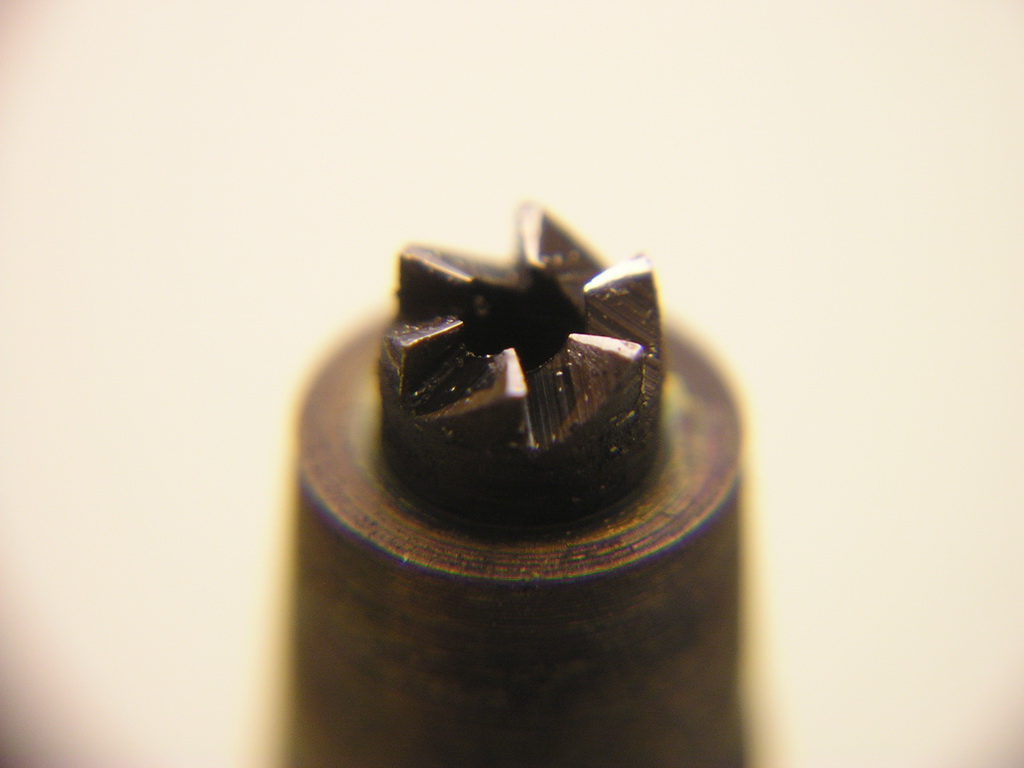

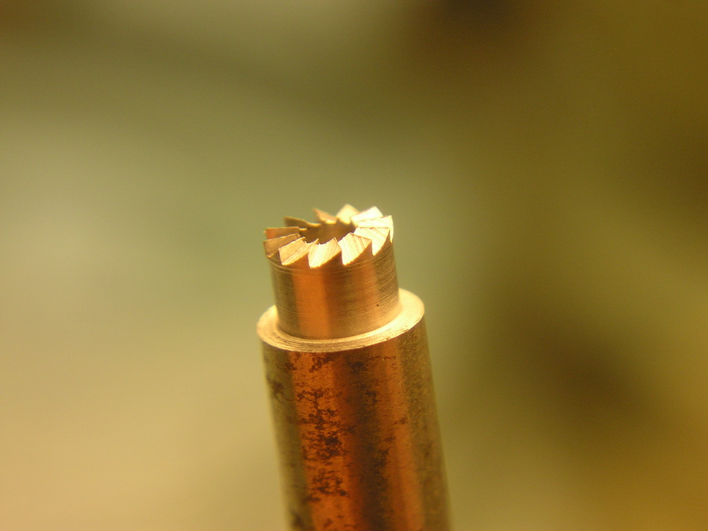

Браво! Но вот у меня вопрос как правильно изготовить саму головку, точнее её внутреннюю выточку.
Добрый вечер Trops.

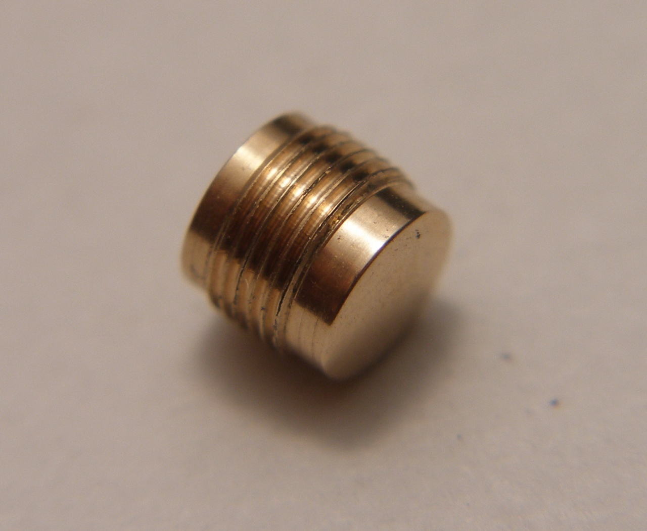

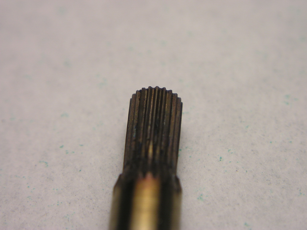

На примере этой кнопки, в начале из мягкой серебрянки готовлю специальную фрезу по необжодимому размеру и глубине, калю её и затачиваю как можно острее. Фреза проточена лёгким обратным конусом чтобы не клинила (затыловка), так-же и отверстие, глубже чуть шире. Для начала сверлю отверстие под вал и нарезаю резьбу, вкручиваю винт, протачиваю ему шляпку так чтобы фреза зашла на неё свободно но без ощутимого люфта, тоесть центрирую её. Далее с маленькой подачей постоянно доставая и очищая от стружки вырезаю паз нужных размеров и глубины (задаётся размерами фрезы). На снимке 2 прямоугольные кнопки , помоему справа родная, слева моя.

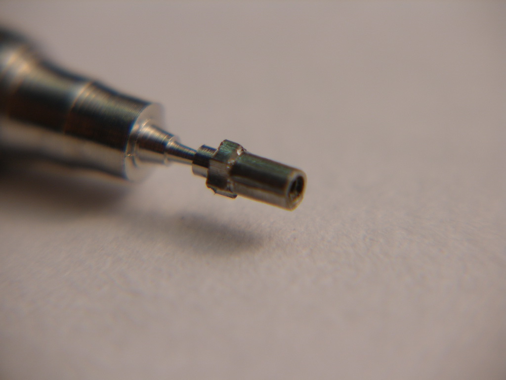

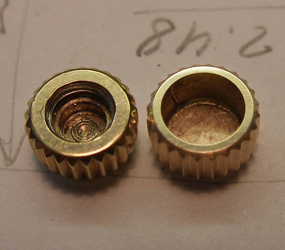

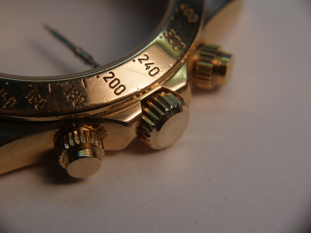

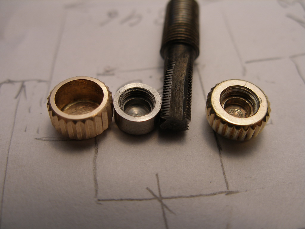

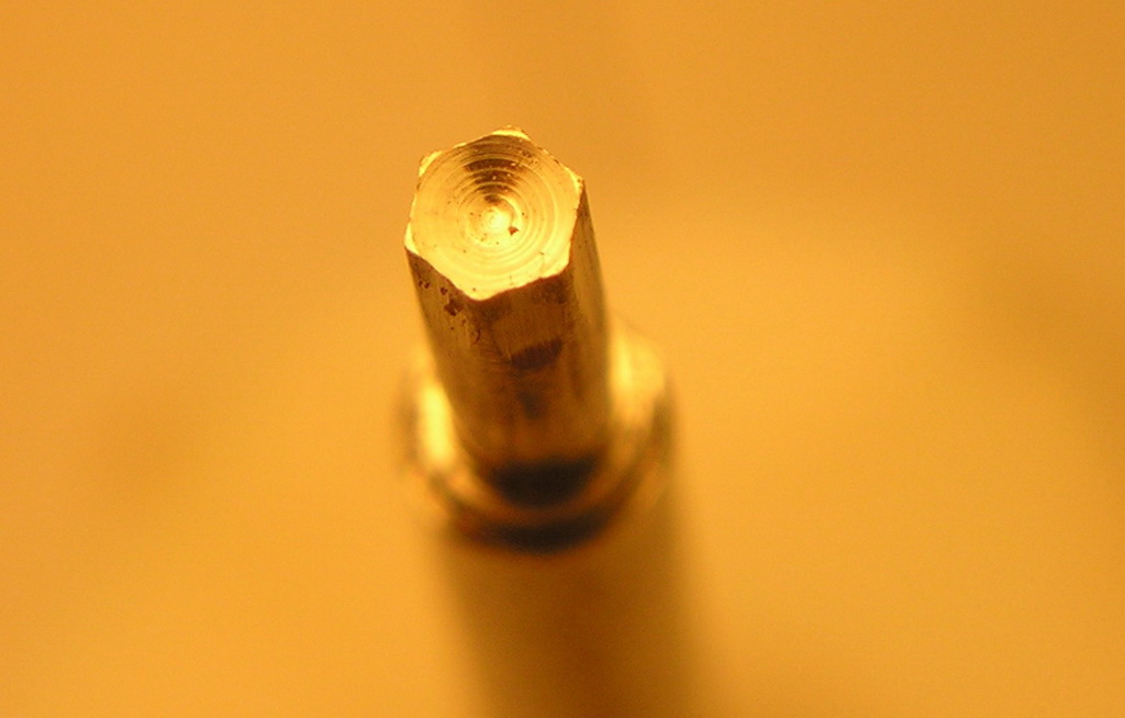

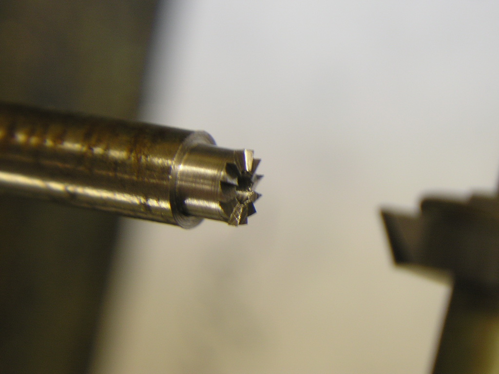

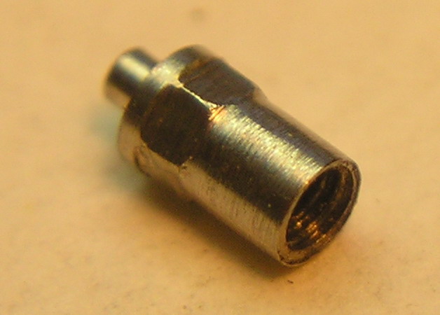

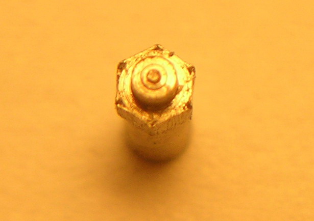

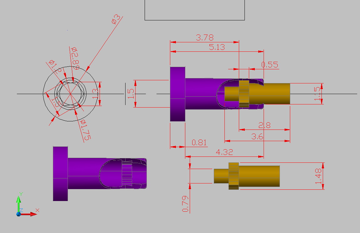

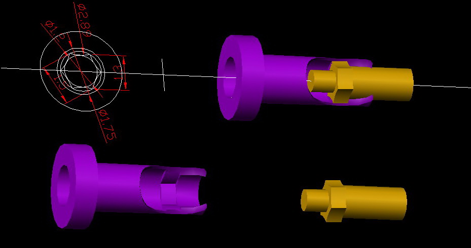

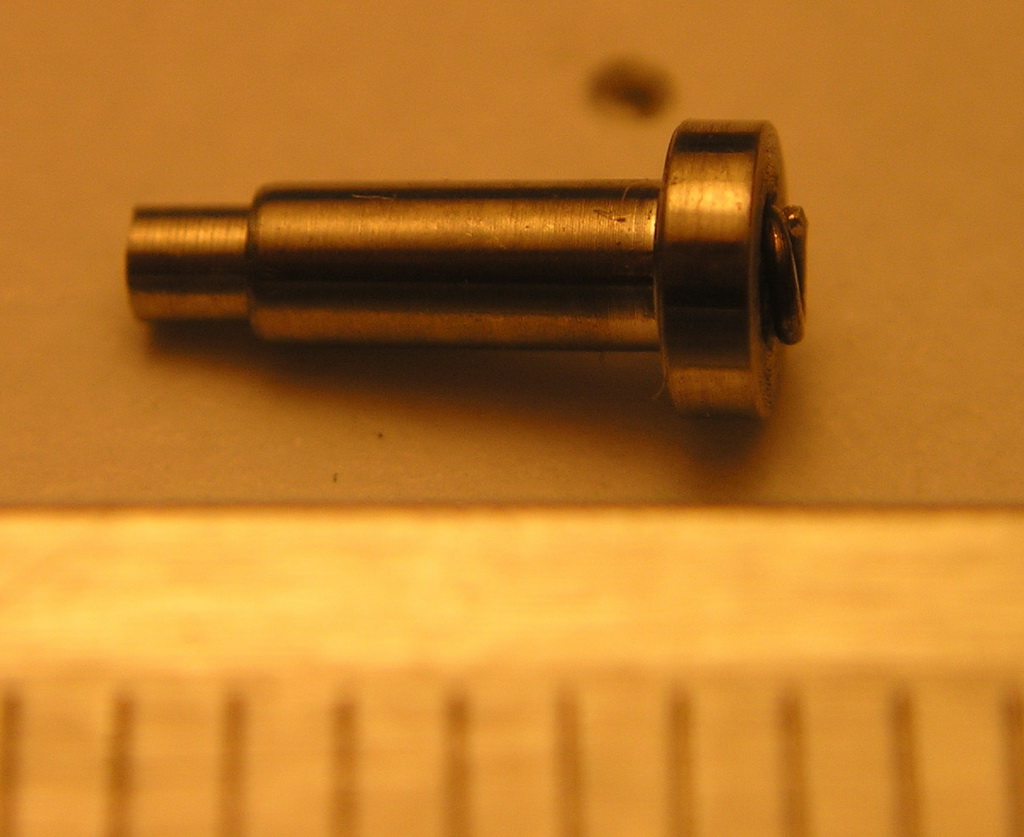

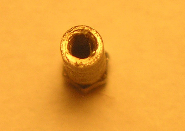

Вот ещё пример как сделать головку полностью, всё из титана кроме пружинки и "каронки". У меня есть маленький токарный станочек с автоматической подачей при помощи которого я могу нарезать ЛЮБУЮ резьбу и делать метчики.

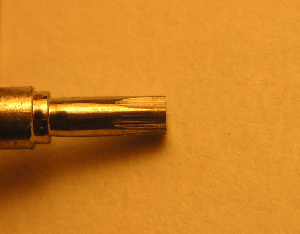

Вот ещё водонепроницаемые закручивающиеся кнопочки хронографа и инструмент для их внутренних шлицов. Это один заказ, захотелось человеку чтобы кнопки как корпус не облазили никогда.

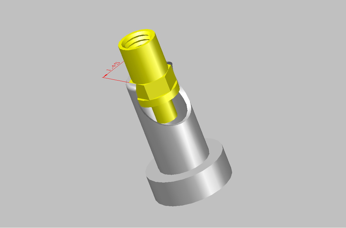

Graf, скажите, пожалуйста, какой чертежной/рисовальной программой вы пользуетесь? Уж очень чертежики наглядные.
