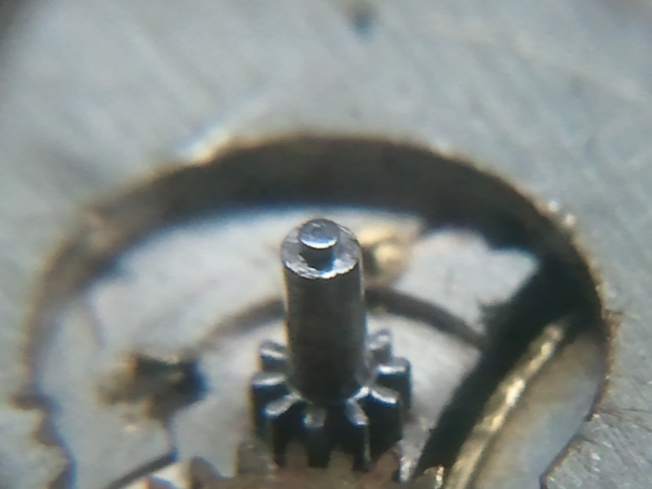

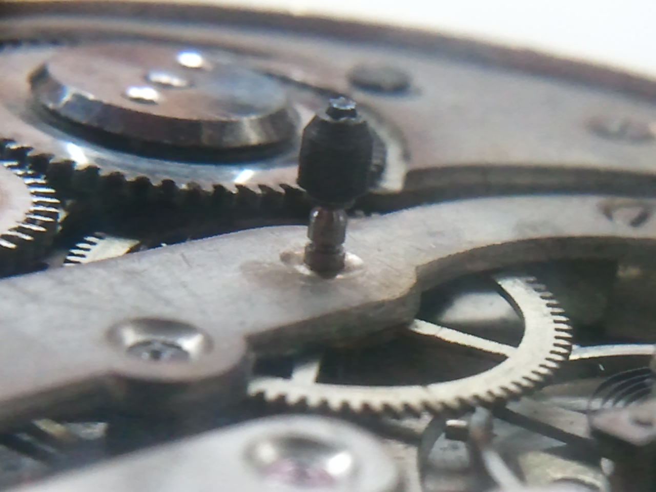

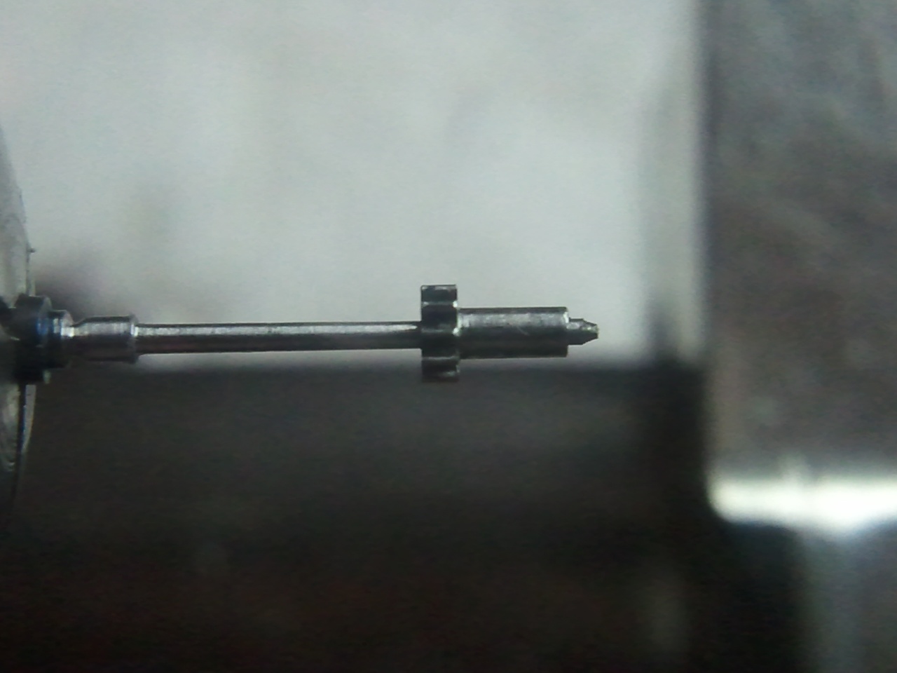

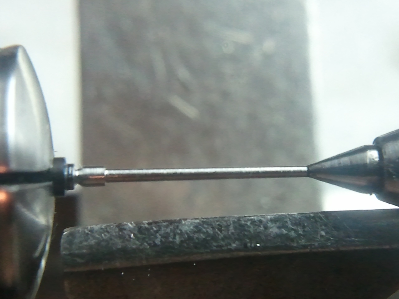

Сообщение от nevenbekriev Посмотреть сообщение
Лучше изготовить новую ось, можно приточить на станке, и квадрат тоже на станке можно сделать...
Здравствуйте.
Присоединюсь к вышесказанному.
Изготовление под нужные размеры даст наилучший результат, чем подгонка имеющейся оси, да и выбор их должен быть большой , так как там достаточно много должно совпадать параметров, чтобы этот узел выполнял свой функционал.
С ув.
