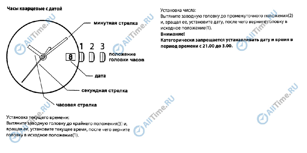

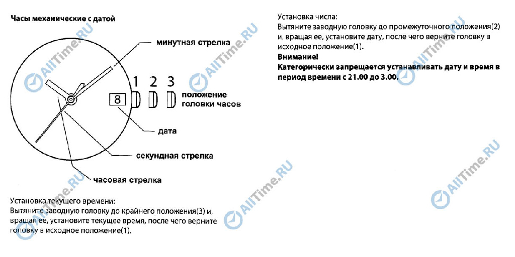

Зря Вы так недоверчивы к "источнику" . Хотя Ваш подход мне импонирует, как говорится "доверяй, но проверяй", ведь и на "старуху бывает проруха" .
В цитате "Если в это время начать крутить стрелки, то почти наверняка будет испорчен календарное устройство", кмк, нет ничего сомнительного. Это же написано, например, в инструкции, моих Candino:
Вполне вероятно, что к Востоковским мехам это не относится, потому как "конструкция" другая.
Во-вторых, статья про герметизацию, в разных "редакциях" , размещена на нескольких сайтах крупных московских сервисных центров по ремонту швейцарских часов, "квалификация" которых, например у меня, совершенно не вызывает сомнений. А вопросы герметизации вполне могут относиться и к Востокам, потому как герметизацию в них проверяют, наверное, так же, как и в швейцарских часах, как впрочем и в любых других .
