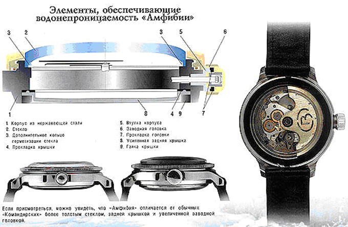

2.Конструкция водонепроницаемого корпуса Амфибий и стекла в нём. http://vostokamphibian.com/history.html
http://forum.watch.ru/attachment.php...1&d=1475577599
Необходимо отметить, что в стекле Амфибий присутствует металлическое «дополнительное кольцо герметизации стекла» (пункт 3 на рисунке), или распорное кольцо. Оно бывает по шире и по уже.
В Командирских (К-35) и прочих моделях с водозащитой в 100 метров, а не 200 метров как у Амфибий, распорное кольцо в стекло не ставится.
Также распорные кольца бывают двух цветов: серебристые и под золото (жёлтые).
По «опытным» данным форумчан, правильным считается вставленное стекло в корпус часов «на сухую», без клея и прочих герметиков.

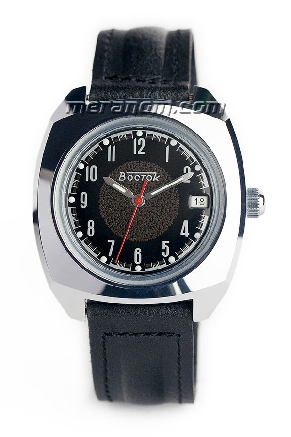

Во вложении "Классические командирские" в корпусе 86.
К сожалению я не успел их приобрести, чтобы проверить все свои догадки (совсем недавно выпуск прекращен), но по заверениям изготовителя и продавца (Мераном), стекло в них НЕ пластик (плекс, плексиглас, орг.стекло итд), а самая что ни на есть МИНЕРАЛКА (минеральное стекло, хардлекс, стекляшка - как угодно называйте, бутылочное короче).
Если корпус стандартный, заводской, латунный (а опять же утверждается, что это именно так), то и стекло должно быть в размер обычного пластикового? А не подойдет ли оно в стандартный амфибийный корпус?
нет, не подойдет.

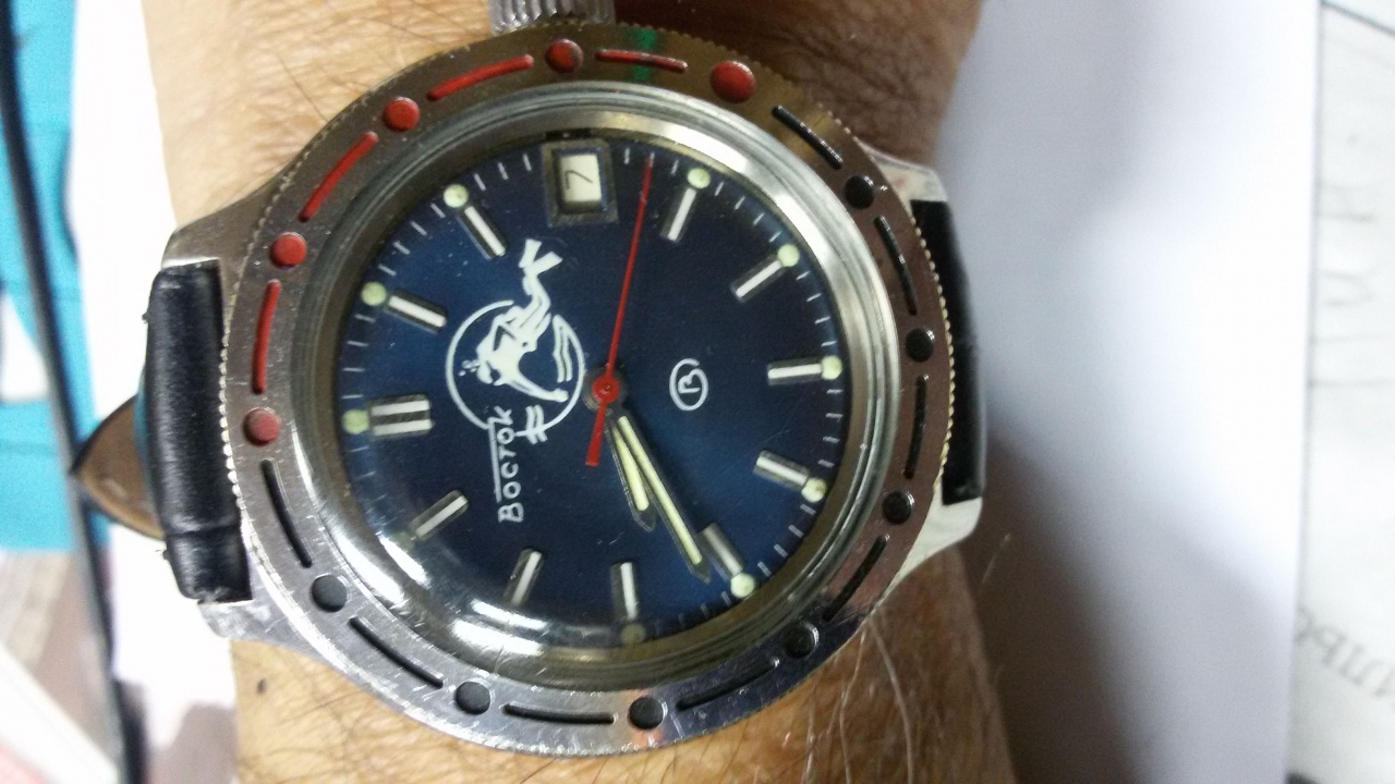

Но! Не утерпел тут, и прикупил б/у "мужика в пузыре", цифер уж больно понравился, да и 420-го корпуса ещё не было. Попутно задам вопрос - стрелки от командиров? И были ли командиры с таким мужиком в пузыре? То что может присутствовать котлетизм в данном приобретении меня не волновало, и цифер именно с такими стрелками нравится, менять не буду.
Так вот, разглядывая обнову дома, обращаю внимание, что один край стёкла выше торчит над безелем, посажен только один край, хотя стекло не новое, ну или не совсем новое. Вынул мех, осмотрел внимательно. Один край стёкла на месте, а противоположный нет, не посажен. Надавил, щелчок, стекло на месте:)
