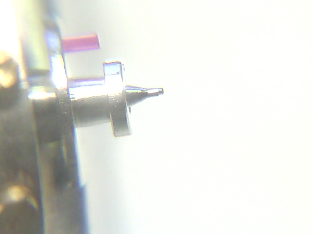

Вот ещё одиа проблема Маяка, связана основном с деградацией смазки или влажностью.
