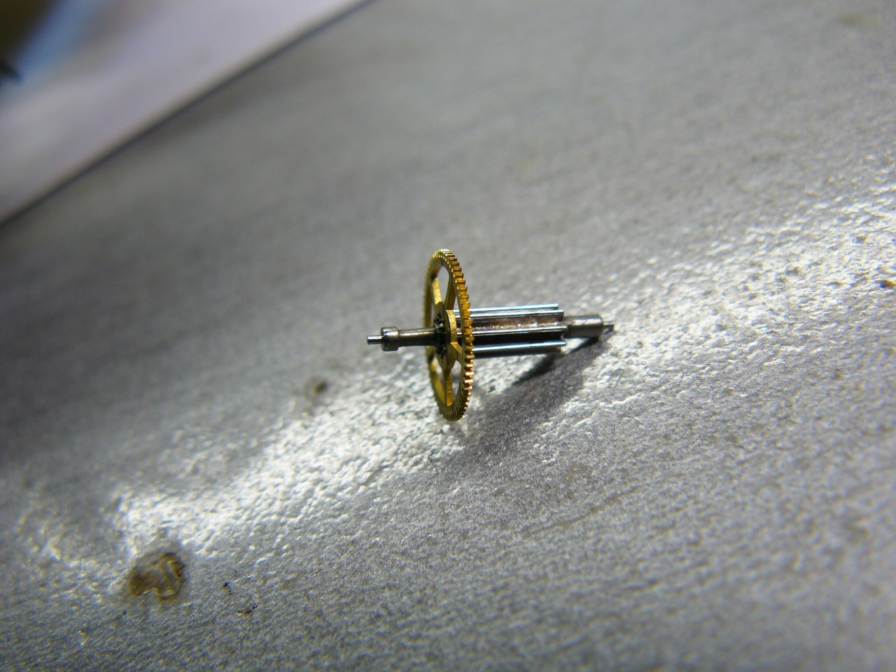

siealex 16.09.2016 22:26
Самая частая причина остановок на этом механизме (если всё чистое) - неправильный зазор между секундным и анкерным колесом или износ отверстий под цапфы секундного колеса.

dmvt1 19.09.2016 11:48
Да там в лупу все видно. Самое проблемное - секундное колесо, с которого идет передача на приставной ход. Обычно там всегда в Маяках люфт. Вот этот люфт и есть основная причина остановок - при наличии люфта нормально выставить зазор в зацеплении практически нереально. Плюс второй момент - необходимо вынуть пружину из барабана, промыть и смазать слегка графитовой смазкой. Работа противная и опасная, пружина очень сильная. Работать только в перчатках!!!
В любом случае, проверить надо выработки на всех осях - это расплата за многолетнюю эксплуатацию без смазки. Основной метод ремонта - засверливание и установка новых футоров. Но метод этот требует навыков работы с сверлильным и токарными станками. Более простой для новичка метод - найти механизм без износа. Там вполне хватит мойки и смазки. Маяки стоят копейки на любой барахолке, а куда смотреть в механизме Вы уже знаете.
Смазывать надо только часовыми маслами, все остальное часы только угробит.

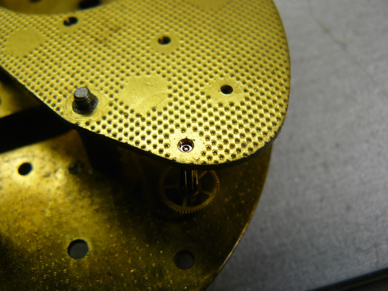

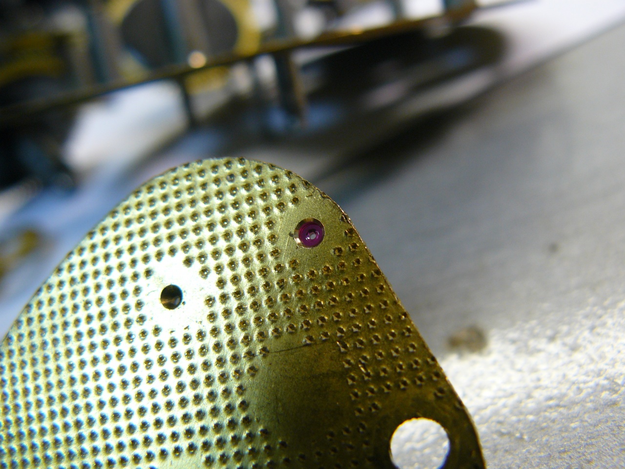

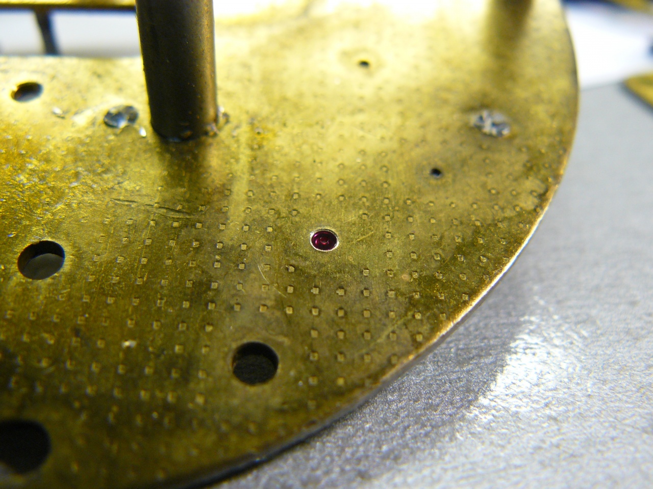

Dima343 20.09.2016 22:14
Вложений: 4
на секундное колесо нужно ставить камни от МГБ Заря
Вложение 1531238Вложение 1531239Вложение 1531240Вложение 1531241
отсюда
и цапфы баланса осмотреть, бывают сильно выработаны
dmvt1 21.09.2016 11:19
+1. Очень хорошее и надежное решение. И делается за пять минут при наличии инструмента и камней. Куда быстрее, чем втулку точить. Только нужен потанс камневой с набором разверток и центрирующих пуансонов. Камни, в принципе. подойдут любые с подходящим внутренним диаметром.
