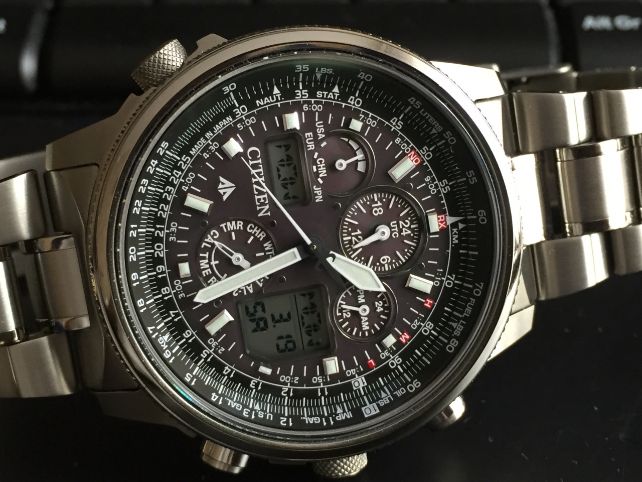

Promaster Pilot

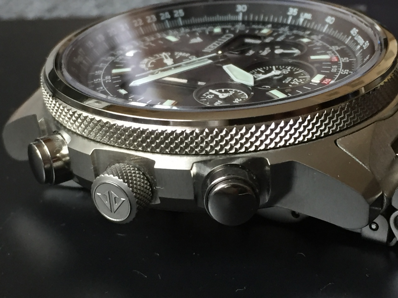

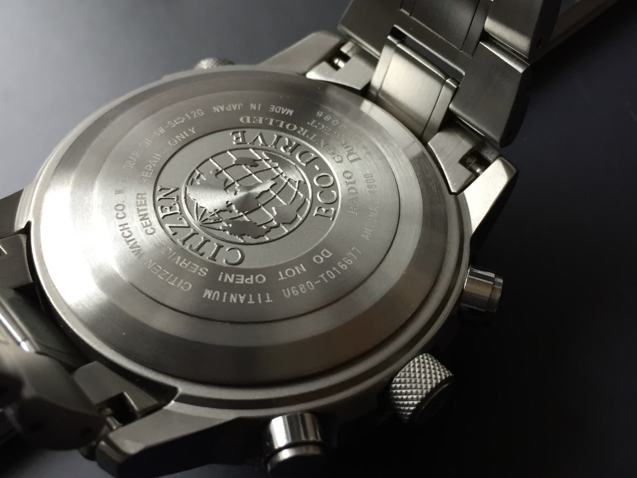

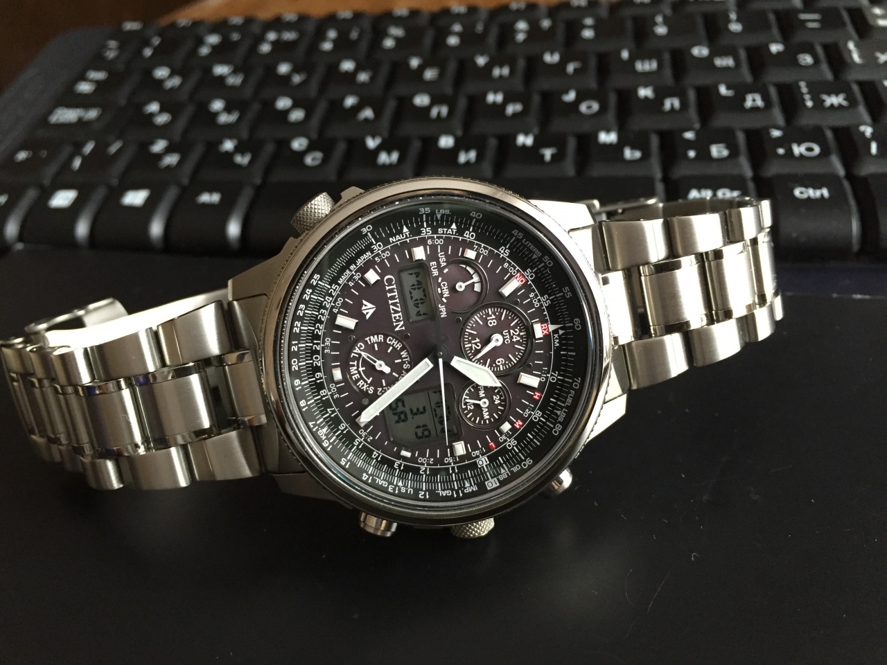

У этой модели тоже 20 атм
И ни кнопки, ни ЗГ не завинчивается

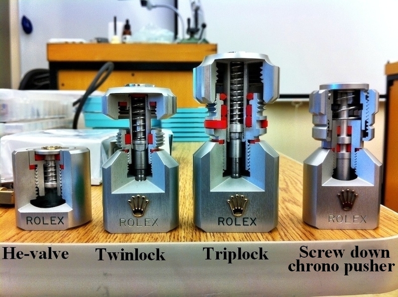

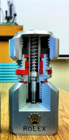

Прилагаю макеты в разрезе, показывающие, как Ролекс обеспечивает водостойкость гелевого клапана,заводных головок и кнопок хронографов, может-быть кому пригодится.

Эти 2 пользователей сказали Спасибо! Cayenne S за это сообщение:
gromm (15.09.2016), samodeyanko (16.09.2016)
