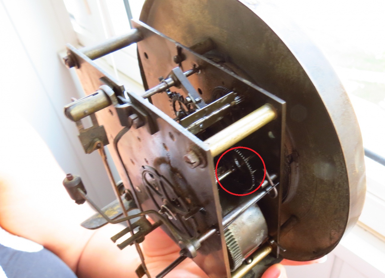

Сообщение от colorit Посмотреть сообщение
да, но странно почему в 25 минут проходит получасовой бой, а в 30 мин полностью всё подготавливается под удар и поднимается молоточек, но не ударяет!! И в 13:00 бой не происходит!
Настройте повестковое колесо (оно приводит в движение ветряк) так как Вам посоветовал форумчанин Dima343.

вам нужно настроить положение этого колеса

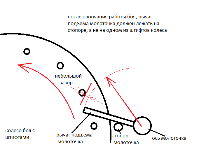

сначала нужно спустить обе пружины, потом приподнять платину со стороны этого колеса, вывести его из зацепления с трибом верхнего колеса и провернуть на несколько зубьев так, чтобы молоточек при окончании боя не опирался на штифты колеса и был полностью опущен
после этого может потребоваться повторная настройка счетного колеса, при этом важно правильно выставить зазоры при остановке колеса, чтобы не было лишних или пропущенных ударов

п.с. все вышеперечисленное лучше делать после полного репассажа механизма
