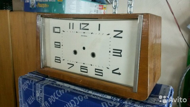

Sashun, в шпильках никаких отверстий нет, но зато со стороны передней платины на все четыре шпильки насажены "ушки" крепления к передней стенке корпуса. Да и по всем расчетам маятник слишком короткий и имеет слишком большую частоту колебаний для настенного варианта. Скорее всего этот механизм попал к нам на Урал после Великой Отечественной в качестве трофея. А дед в какой-то деревне его купил/выменял/выпросил. Часы были его хобби, найти информацию в те времена было трудновато... не то что сейчас. Вот и попытался пристроить механизм не в тот тип корпуса.
QUOTE=Сергей Дмитриевич;3877175]Можно разместить как у "кукушки", на откидной дверце.
Но у настольных часов гонг чаще размещался на отдельном кронштейне прикрученном к полу корпуса.[/quote]
Я уже сегодня поискал картинки, понял принцип... что-нибудь придумаю. Нашел на Авито корпус от настольного Янтаря, завтра поеду смотреть /брать. Наверняка придется циферблат переделывать, чтобы механизм с маятником поместились - но это уже рабочие моменты.

Посоветую Вам сначала определиться с маятником.
Когда определите его длину, уже под эти размеры подбирайте корпус.
Так проще будет.

Сергей Дмитриевич так я уже посчитал. Длина маятника получается 16 см, из них на подвес приходится 12. То есть на сам маятник от крючка до центра тяжести линзы остаётся 4 см. Плюс к этому радиус линзы - ещё 2,5 см. В итоге получается, что внутренняя высота корпуса должна быть не менее 20 см., чтобы всё поместилось.
Вроде я нигде не ошибся?

Мой совет тоже сделать сначале маятник и только после етого подбирать корпус. Причем сделайте длиннее и укорачивайте до достижения правильного хода. Формулы не учитывают все и реальная длина будет немного разная. Центр линзы не является центром тяжести маятника. А корпус нужно подбирать по расстояние от отверстия для стрелок до дна
