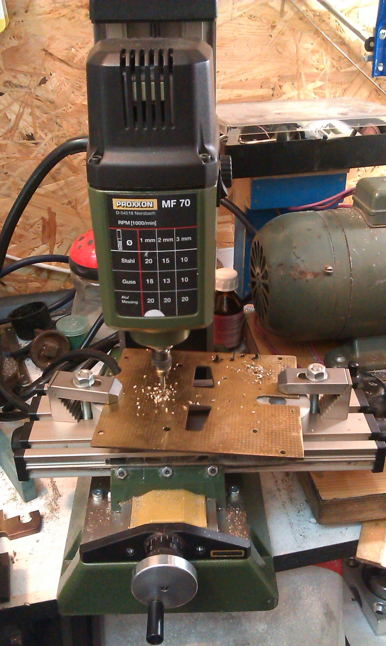

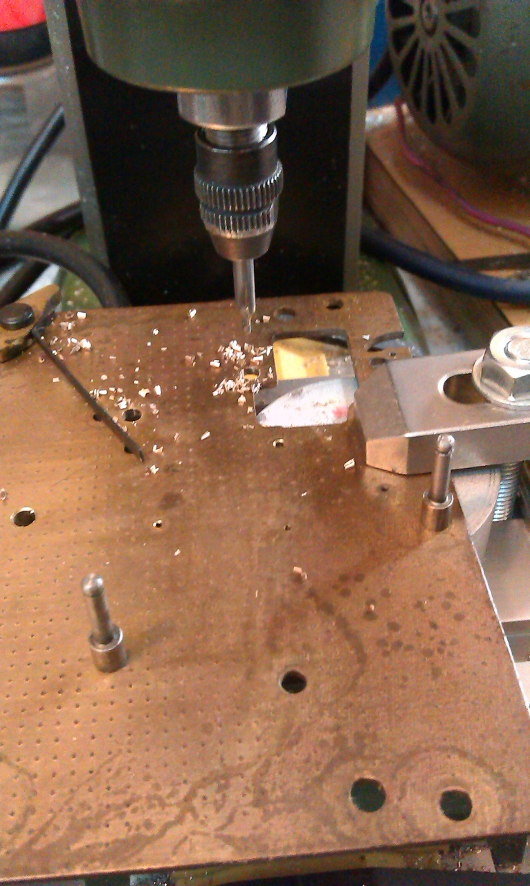

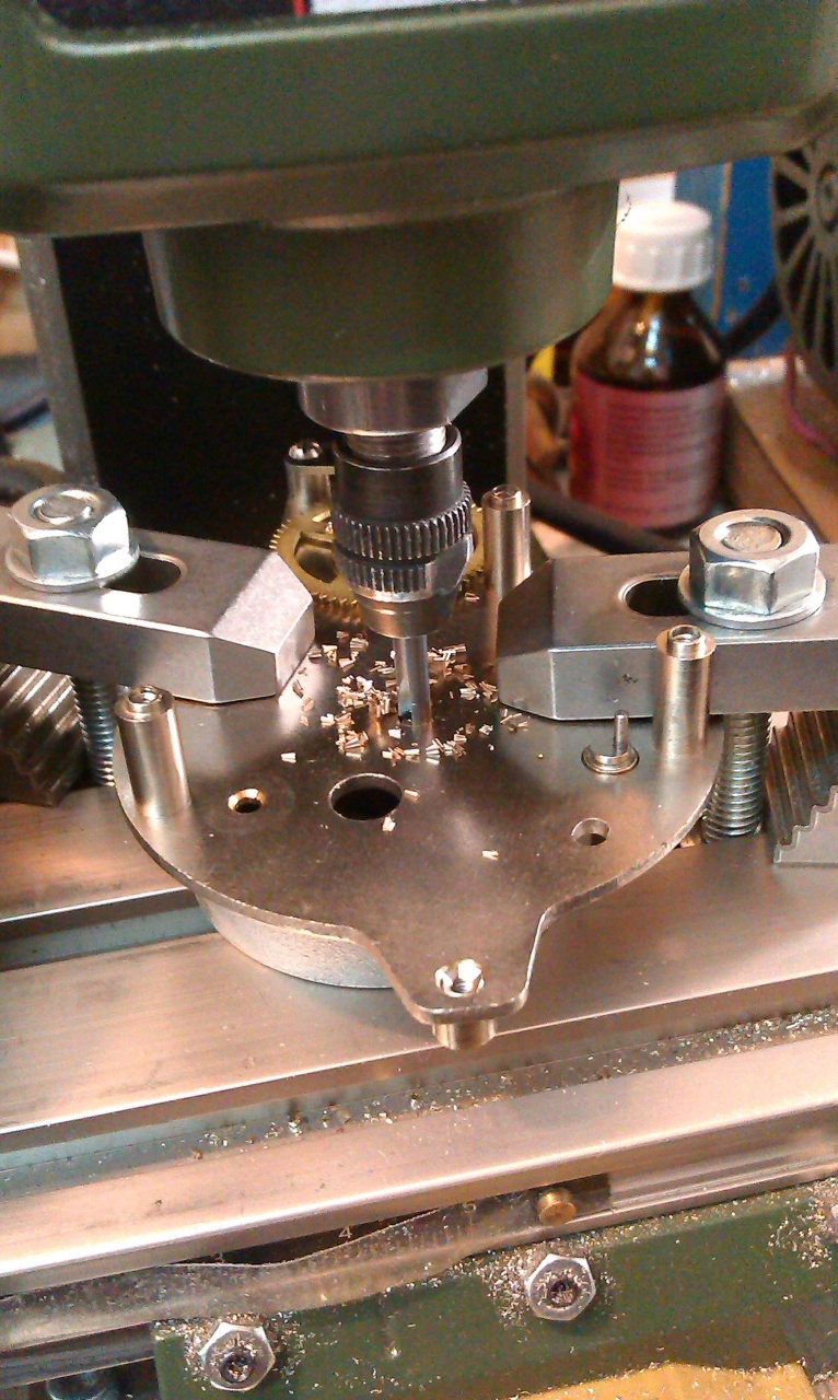

Вот как то так, сверлим центровкой, тогда не уведет.

Дело не в центровке а жестком закреплении детали . Центровка в приоритете но и обычным сверлом на высоких оборотах при малои подаче не увело бы !

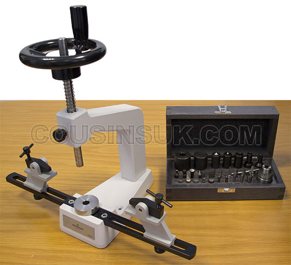

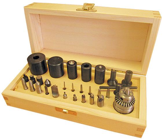

Высокие обороты здесь не причем, сверло все равно может увести, я сверлю в ручную именно центровкой, на моем фото вы видите крупную стружку. Такая бывает только когда сверлят руками. На сегодняшних фото вы видите станок и инструменты для этого станка, на нем тоже все делается в ручную на малых оборотах. Обратите внимание на какие там сверла.
