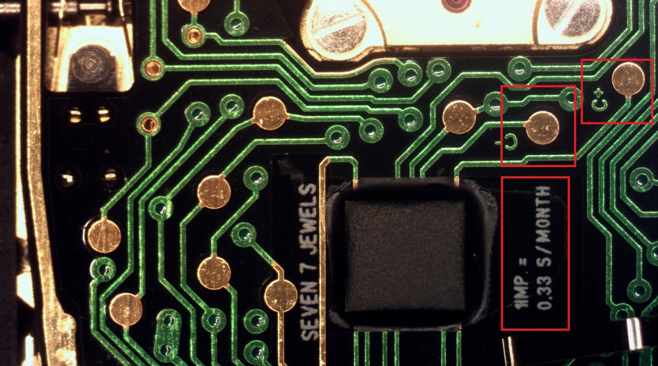

Нашел рекомендации по калибровке подобных механизмов этого же производителя. Калибровка осуществляется путем ввода корректирующих поправок замыканием положительной клеммы батарейки на тест поинты печатной платы. Были бы часы не единственные обязательно бы занялся). Позвонил продавцу и он согласился на ремонт. Пока решил отправить в ремонт. Документ в аттаче.

Сообщение от marko Посмотреть сообщение
Если не ошибаюсь, пороблема с платой, в частности может быть с переменным конденсатором или катушкой. Кварц со старостью ход меняет, лет через 15-20, но не настолько, как в данном случае. В данном случае плату меняют целиком.
В данном случае конденсатор подстроечный не применялся. Предполагаю по причине его собственного термо дрейфа. Здесь поправка задается вперед и назад вот этими двумя точками. Процедура описана в бумаге. В любом случае это лучше делать не на коленке , а в нормальной лабе.
Написано что один импульс дает 0.33 сек. в месяц. Тут нужно что-то достаточно точное от чего калиброваться. Видимо в Брайтлинге есть " джига" с пружинными pogo pin контактами и они там все разом калибруют.
