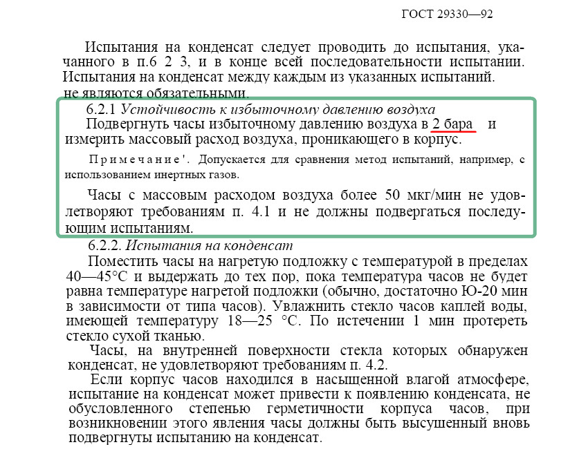

Сообщение от Uhrmacher Посмотреть сообщение
Главное ГДЕ они взяли эту цифру в 2атм???
Доброе утро!
Конечно, взяли из ГОСТ 29330-92, страница 3, параграф 6.21, параграф 6.21, который соответствует с ISO 2859/1.
С уважением, Душан

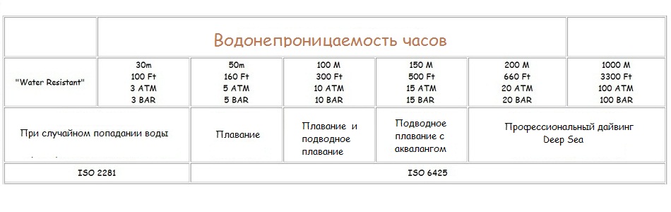

Сообщение от Injtex Посмотреть сообщение
И поверьте 2 атм, вполне достаточно для мытья в душе, и даже можно нырнуть на глубину 1 метр.
Доброе утро!
Стандарты говорят что-то иное. Они были сделаны не без оснований, их цель состоит в том чтобы защитить обоих, покупателей и производителей.
Надо обратить внимание что после несколько лет часы потеряют водонепроницаемость, без исключения, даже ремонт не может обеспечить ее.
После ремонта, я выполняю тест водонепроницаемости перед клиентом, но я не даю гарантии о водонепроницаемости часов, уход о часах я оставляю к совестью владельца.
С уважением, Душан
