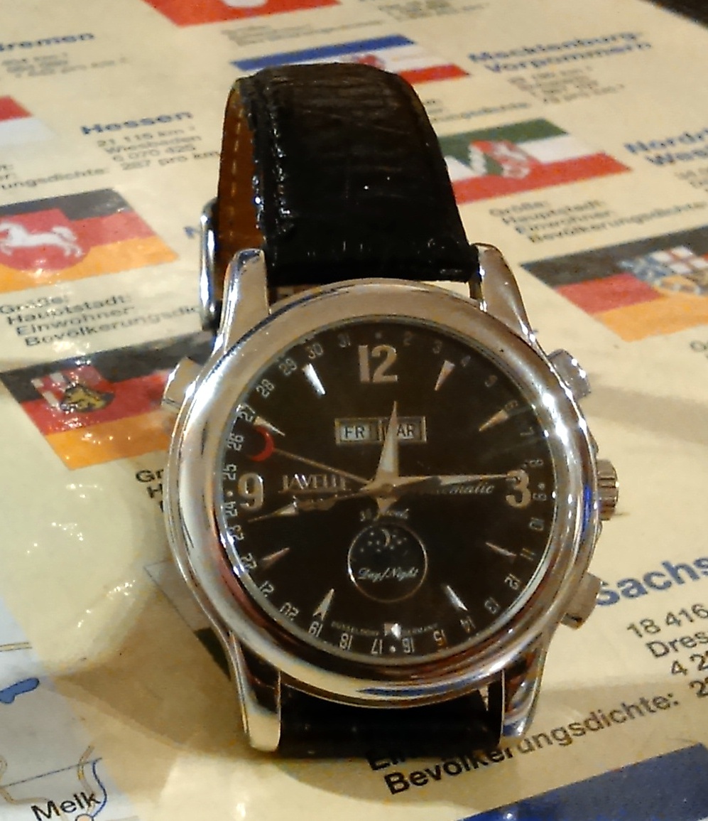

Пока полёт нормалный. Но странно, почему сек.стрелка не встаёт при нормальном, рабочем ходе(нормально бежит), а вставала при переводе времени и не каждый раз(я пару ра всего заметил)? Больше, когда минутная и часовая стрелка рядом. Решил проверить точность часов к верху заводилкой, так как, ход часов +17 сек. в сутки.
За 8 часов ходу бегут вперёд всего на 2 секунды в боковом положении. Если так будет, то +6 сек/сутки. Я считаю, что +15 сек в сутки для Амфибии это норм. У меня немецкие Jawelle(автомат, 35 камней), когда купил, то спешили на +15сек, а сейчас вышли в 0/сутки.

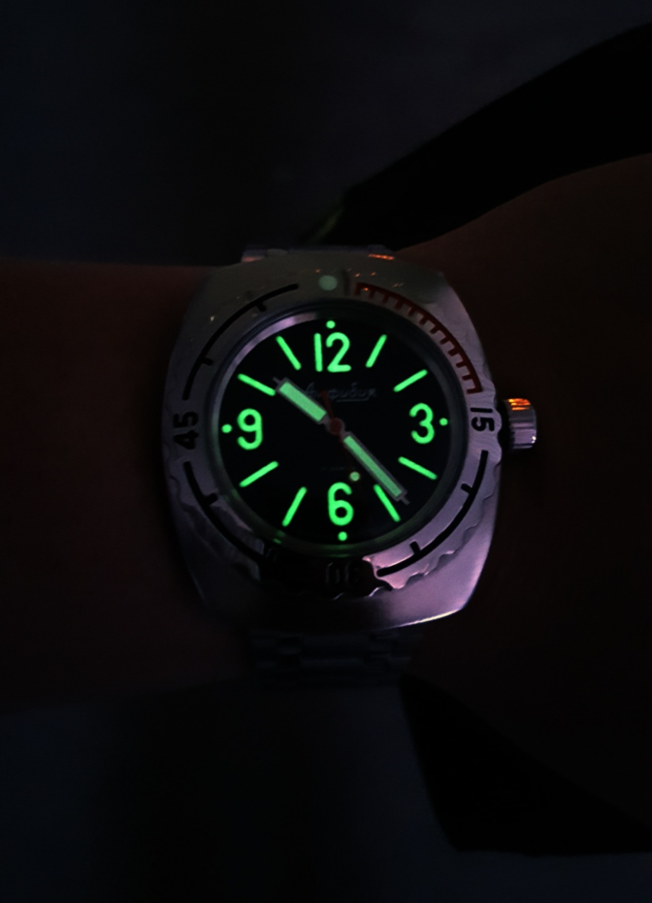

Сообщение от Vitalik44 Посмотреть сообщение
Амфибия(Классика)
Ага, у меня точно такие же. Одни из самых любимых моих часов. Правда, я их доработал у Стронга, теперь они светят в темноте, как новогодняя елка.
Кстати, именно с ними были случаи остановки секунды. У меня они уже три года и так получается, что на руке чаще всего именно они. Хорошие часы.

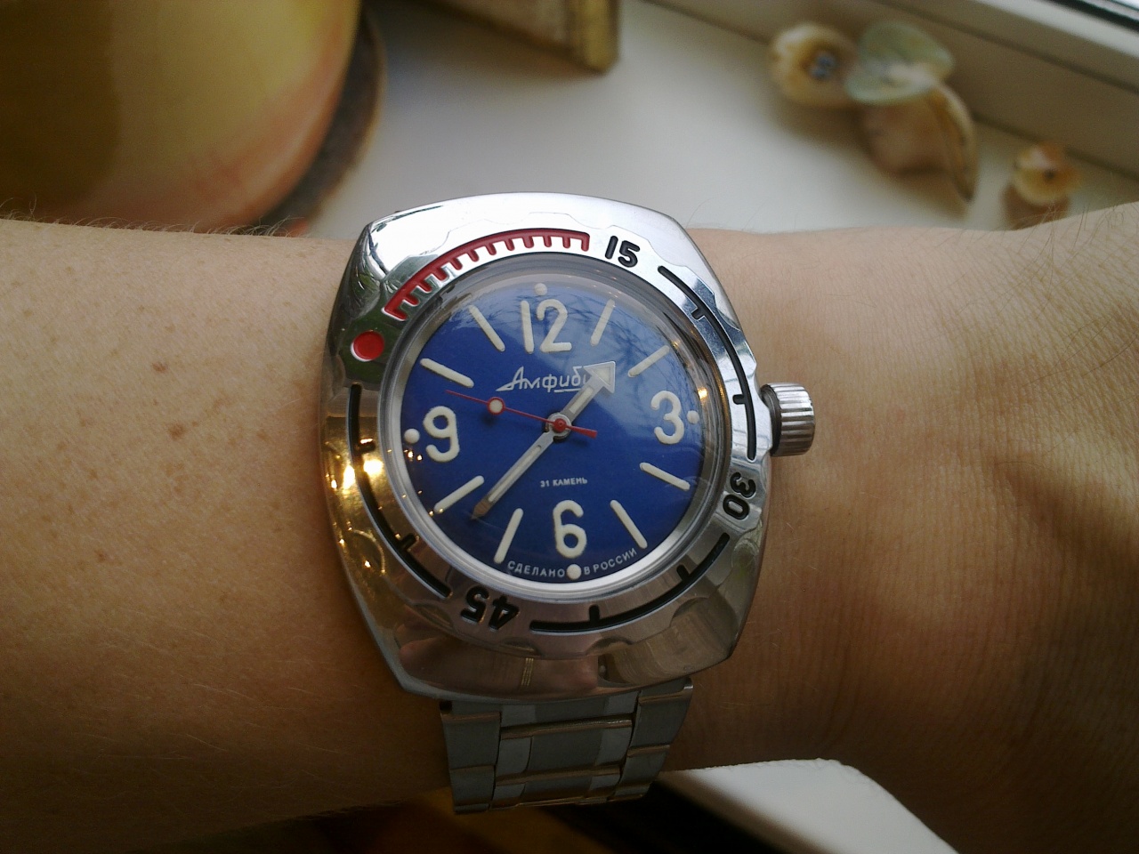

Про Strong-а заговорили, я не удержался
Супер-Люм.
