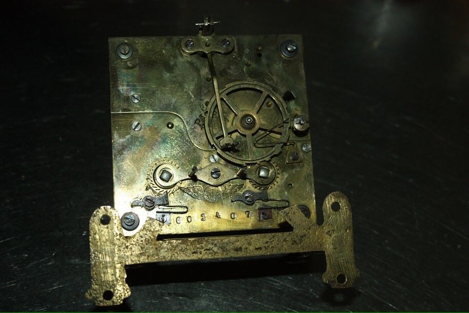

Добрый день! Благодаря "Deutsche Uhrmarker-Zeitung" нашла статью о конкретном механизме, обратите внимание на серийный номер представленного механизма 618463 (статья опубликована в июне 1898 года).

Механизм, если не ошибаюсь, 510ххх. Отличная узловая точка!!!

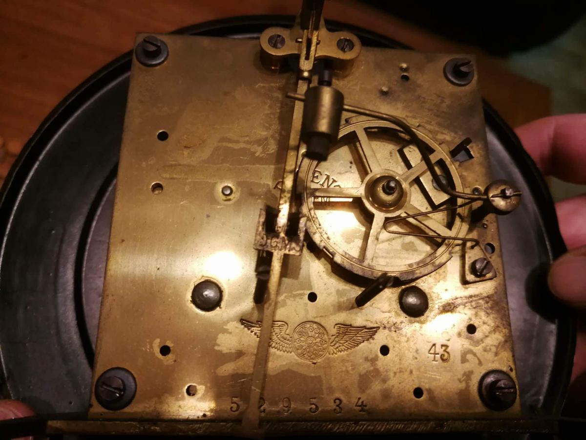

Прошло полтора года после того как обнаружила этот "разрезной механизм", после этого обнаружила ещё 7 штук. По моим расчётам это может говорить о произведённых на самом деле 10-12 тысячах механизмах этого типа.
Сегодня на польском форуме обнаружила механизм, подготовленный под разрезание, но оставшийся целым.

Сообщение от TatynaS Посмотреть сообщение
Татьяна, вот это вообще, конечно, забавнейший экземпляр!
Почему "оставшийся целым"?
Выглядит разрезанным, об этом говорят дополнительные винты крепления разрезанных частей платины, и обработанные края шва.

Митрич, речь про первое фото!

Странно.
А в чём заключается "подготовка под разрезание" на первом фото?
На мой взгляд такие платины не разрезали а просто штамповали на прессе.

Пока не увидела этот экземпляр с польского форума, я предполагала, что для механизма этого типа изготавливались 2 детали для задней платины, а потом они уже перфорировались.
Но, судя по этому механизму, задняя платина сначала перфорировалась, а потом её каким-то образом "пилили".
Конкретно в этом механизме все ТО (технологические отверстия) совпадают с ТО для механизма с легкосъёмными барабанами.

Не только отверстия, но и надпись о патенте и пр.
