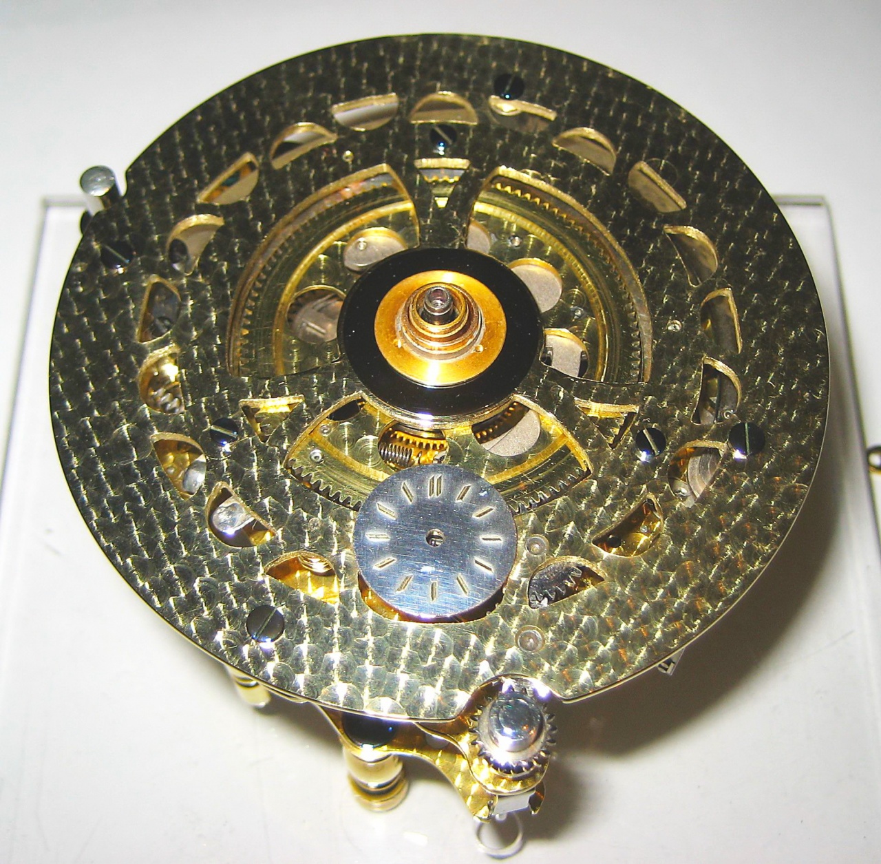

korovin, смотрю какая-то кнопка осталась над ушком под ремень. Она портит всю картину малость, а так хорошая работа.
  #12
Старый 22.05.2016, 22:53
korovin korovin вне форума
Регистрация: 26.12.2014
Адрес: Х
Сообщений: 739
Сказал(а) спасибо: 195
Поблагодарили 2,155 раз(а) в 443 сообщениях
Сообщение от neugierig Посмотреть сообщение
Это кнопка четвертного репетира и сместить её не представляет возможности так как она толкает радиусный рычаг взвода. Сейчас расстояние толчка 4 мм и если её переместить скажем в нижний левую сторону то длина толчка увеличиться примерно на 10мм и чем ближе к цифре 9 тем длина толчка будет больше увеличиваться... В таких случаях на репетирах устанавливают ползунковые взводы.. Так что в другом месте это кнопка будет выглядеть уже как "антенна"))) Будем считать что часы "мужского пола" (шучу)

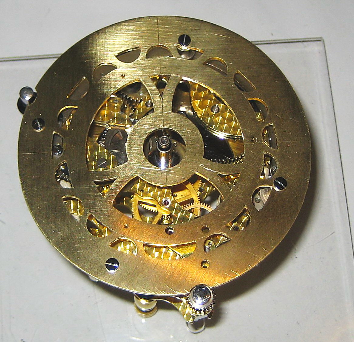

korovin, чуть цифер грубовато обработан, но в целом класс! Если бы еще чуть обработать "нутрянку", добавить ажурности...
А вообще дорого стоит до скелетона доработать (порядок цен), уж очень идея понравилась?

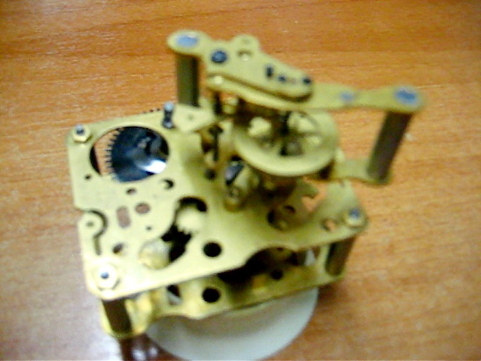

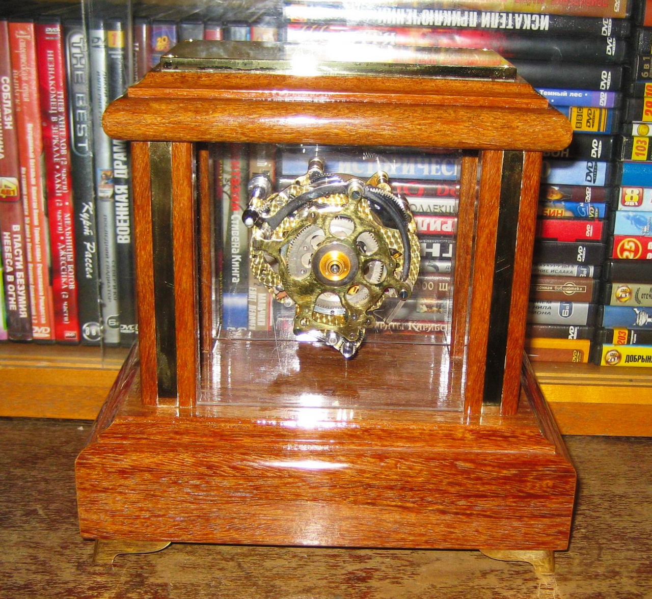

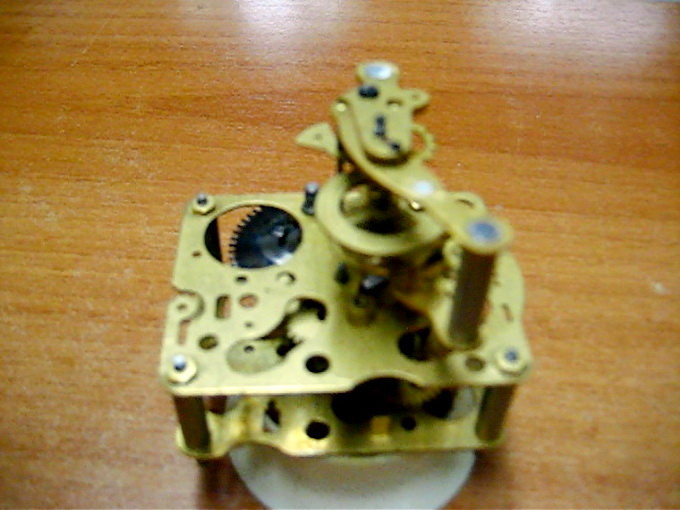

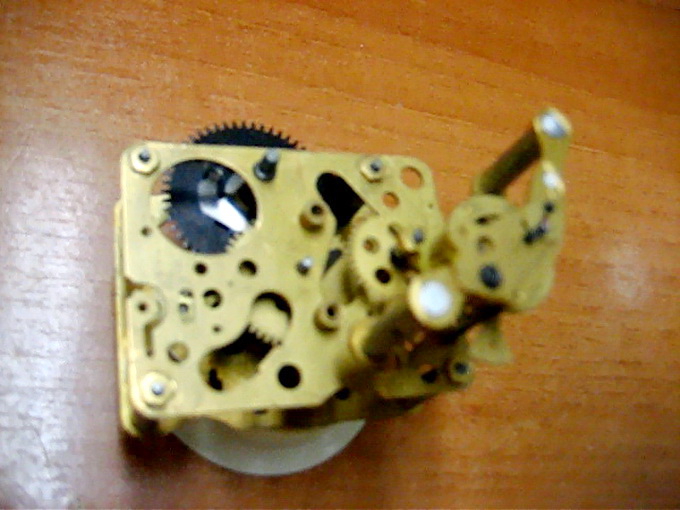

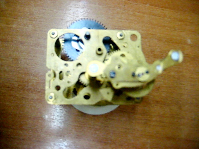

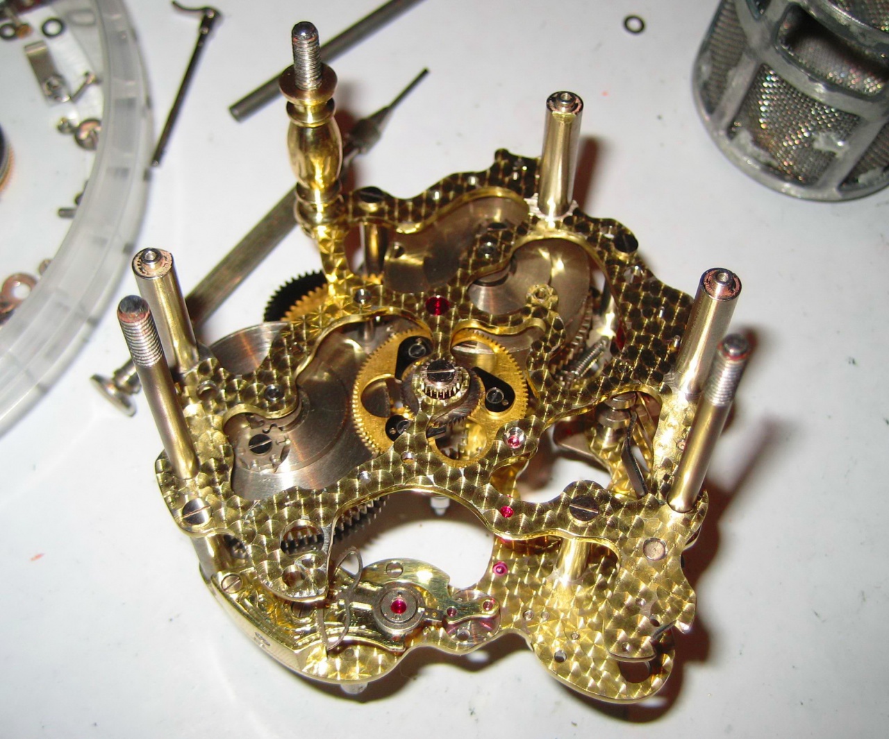

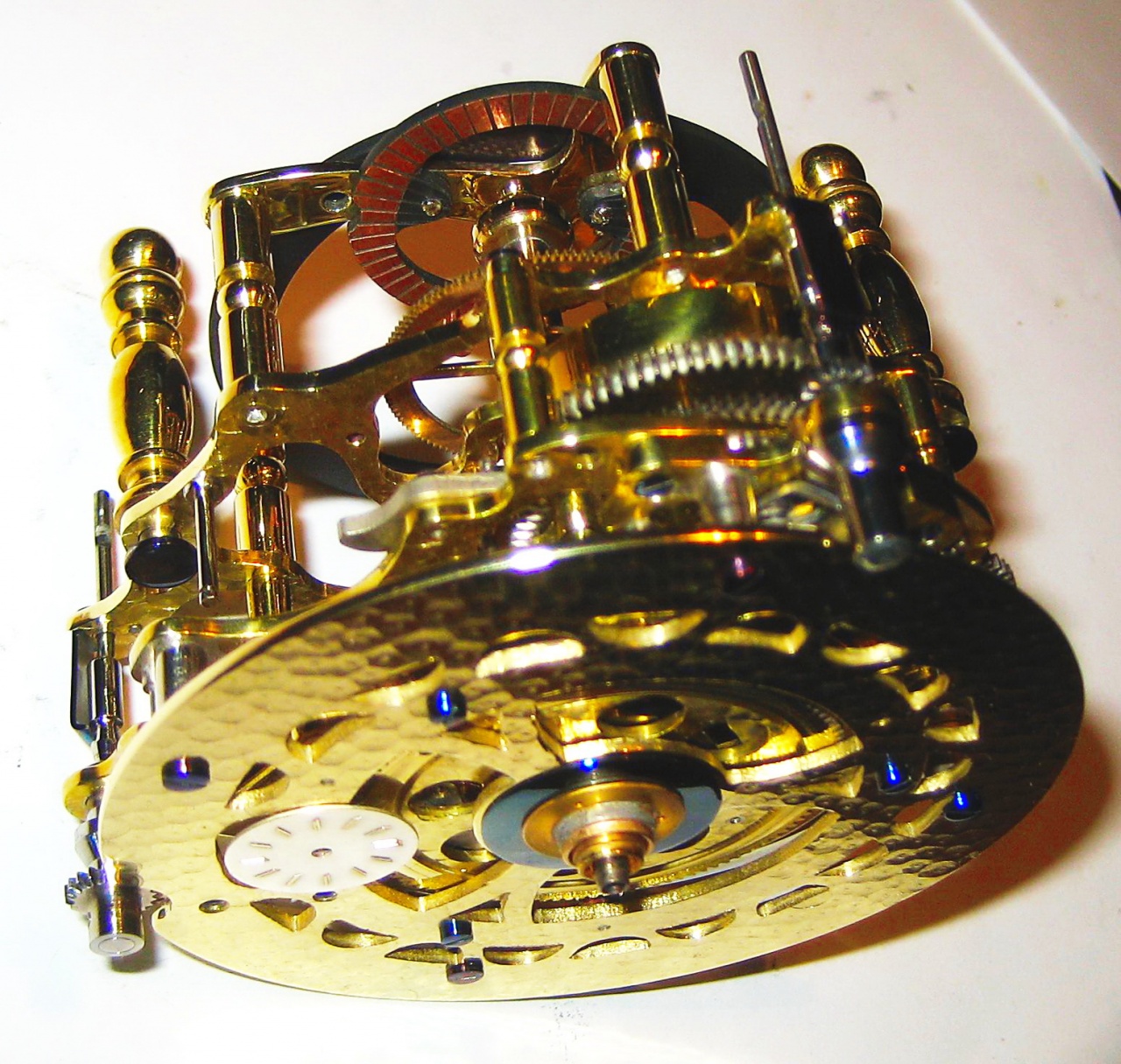

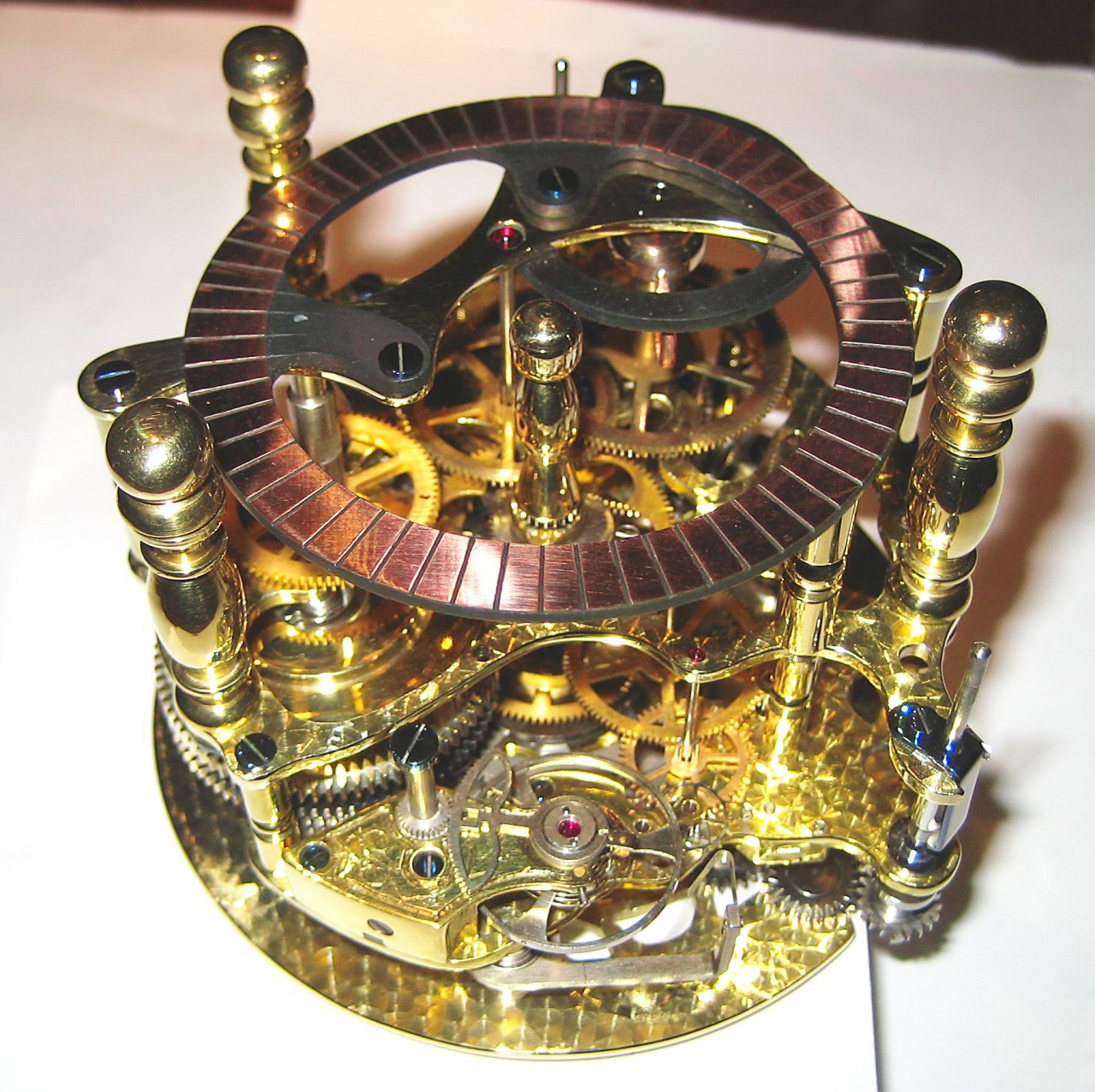

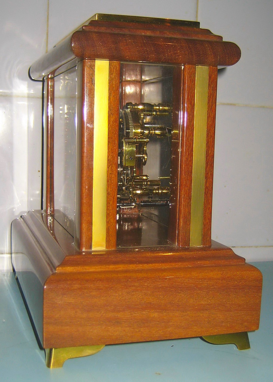

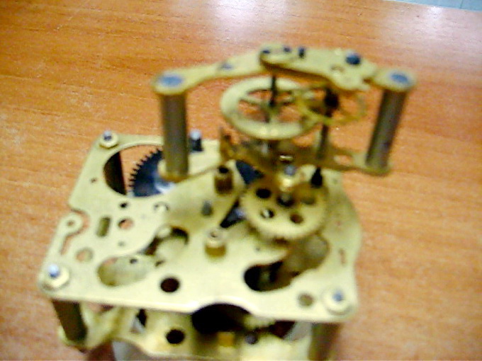

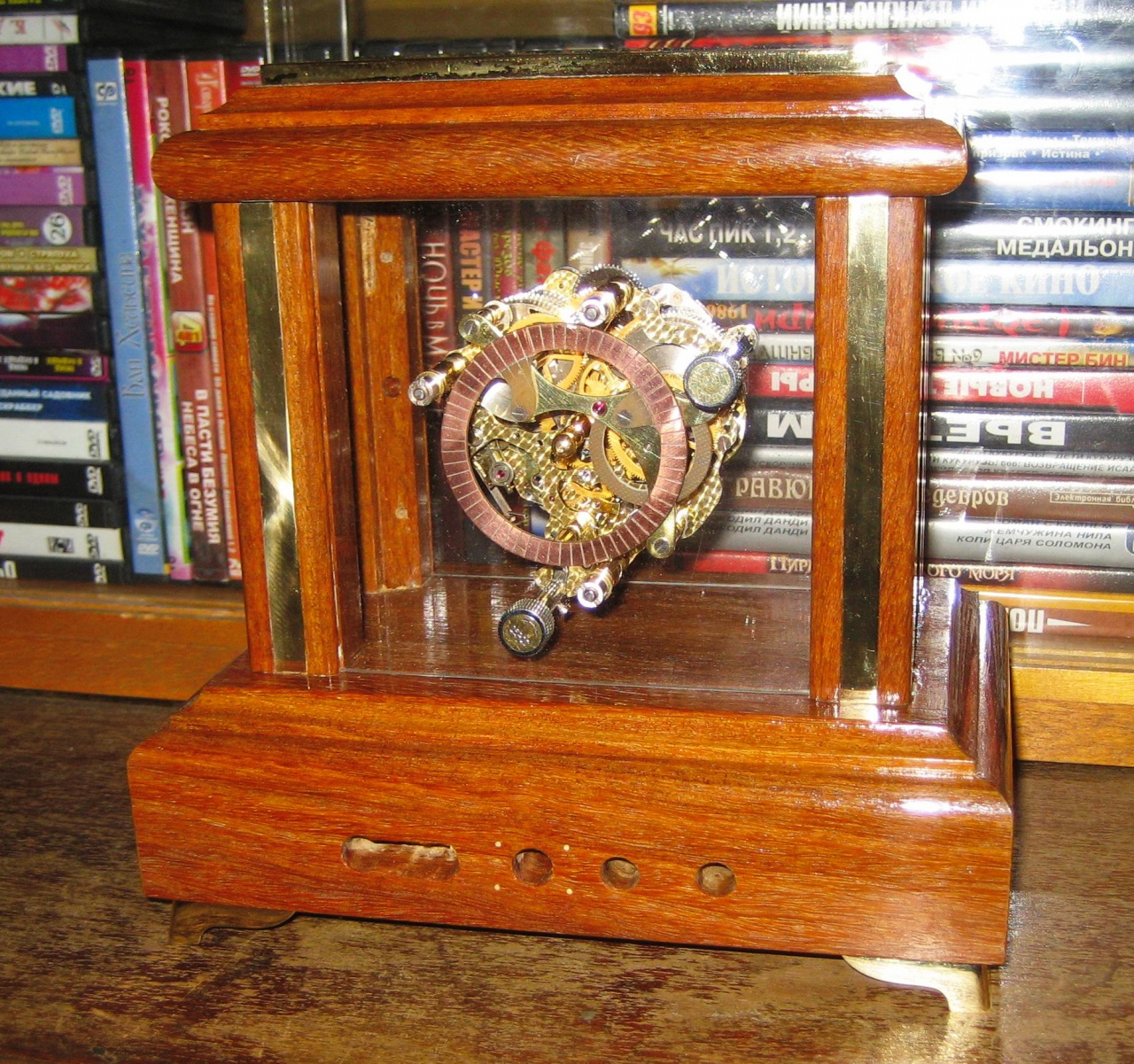

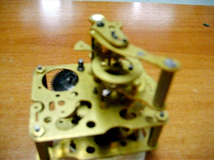

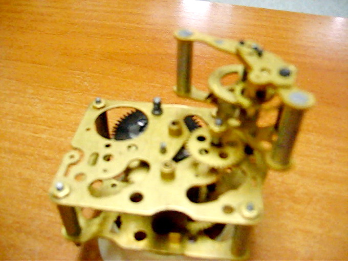

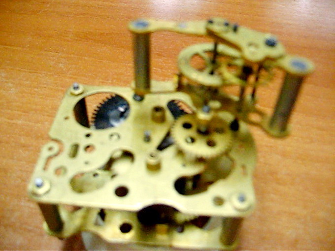

турбийон из будильника.
Это работа одного знакомого парня, который принёс вот такой мех в мастерскую. Я не знаю дальнейшую историю этого механизма. Вообще меня удивил такой подход к обычному механизму будильника. Качество ролика плохое, но смысл и принцип работы понять можно.
Нифига ролик не грузиться, так что скинул фото кадров ролика.

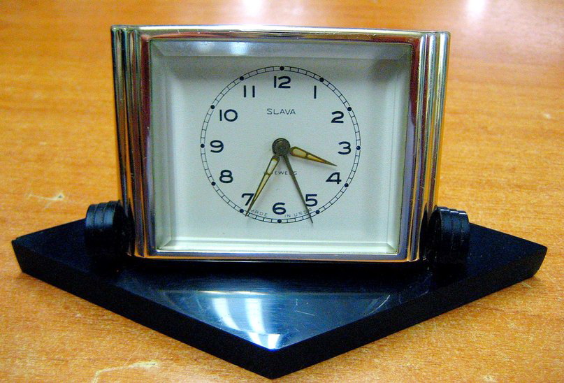

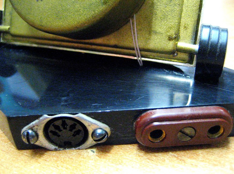

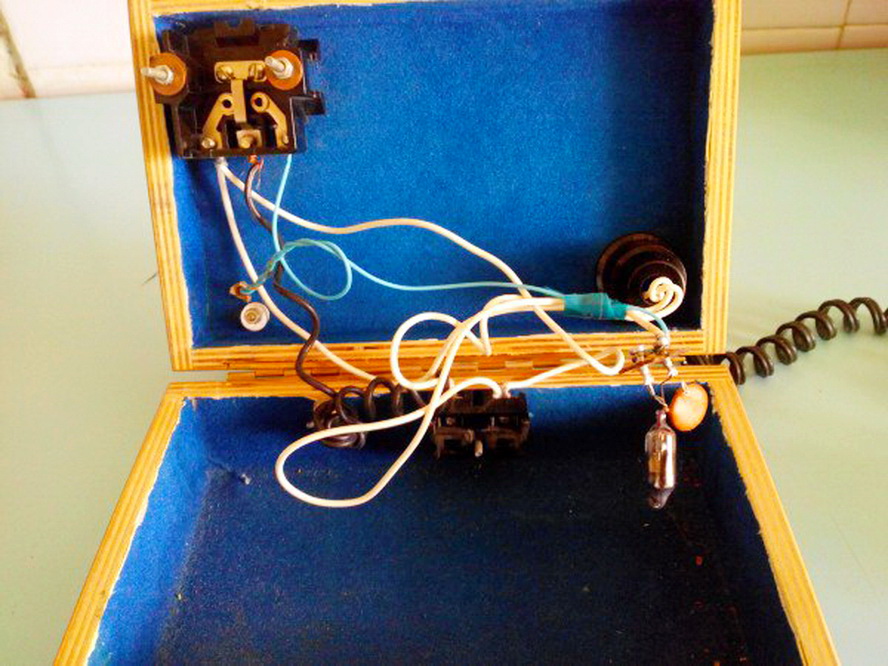

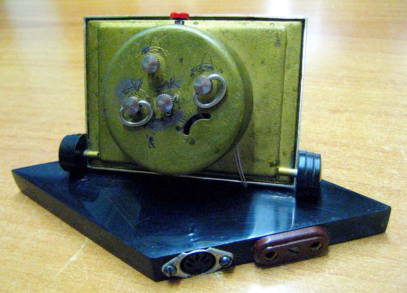

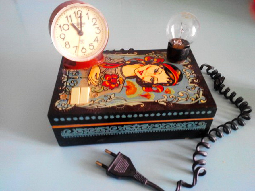

Часы для глухих.
В России много выпускали часов для слепых и вообще не выпускали часы для глухих (будильники) Поэтому народ всегда мудрил сам… Для этих целях народ выбрал будильник «Славу» из-за простоты конструкции для контакта. Принцип очень простой. Устанавливается в механизме контактная пластина и вовремя включение звонка будильника происходит замыкание цепи и загорается лампочка. Бывали устанавливали в электрическую цепь стартёр и лампочка мигала. Глухонемые люди очень чувствительны к миганию света и быстро просыпаются вот от таких будильников. Раньше часто бывали такие часы в ремонте, а вот за последние 5 лет они исчезли, наверное мобильный телефон глухонемым заменил вот такие будильники… Очень грустно что Россия так и не делает часы для этой группы инвалидов…
На фото самодельная система электрического привода к часам. Первые такие часы я сделал ещё будучи школьником для своей матери (она глухонемая). Я тогда был очень далёк от часовой деятельности.
Первые часы сделаны для подключение отдельно торшера. телевизора и комнатного освещения. Вторые часы сделаны как ночной светильник и световой будильник.

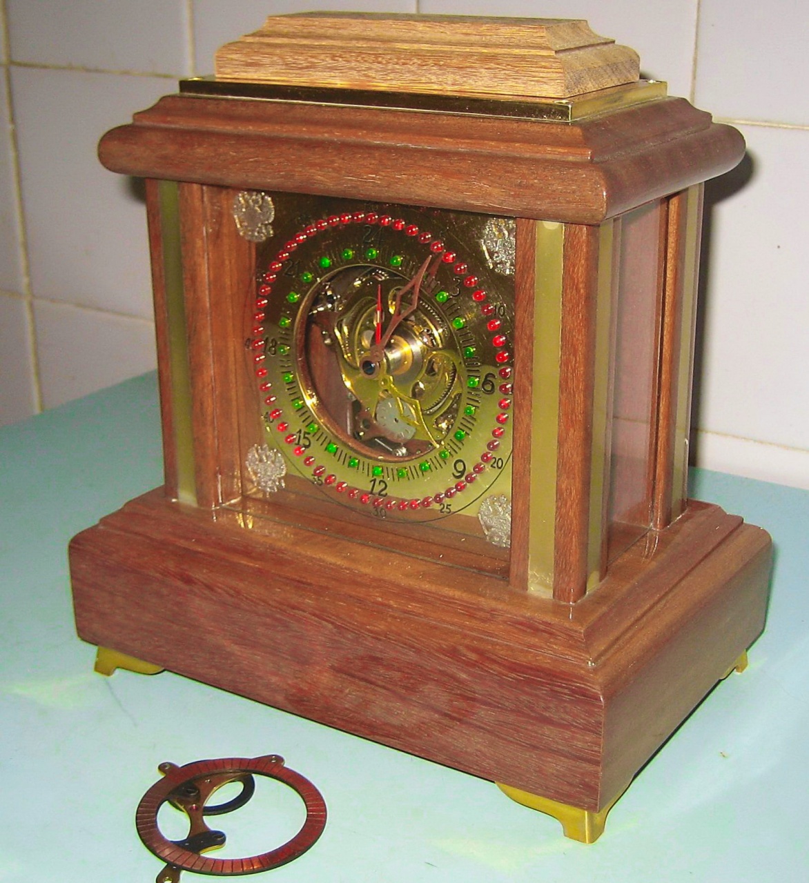

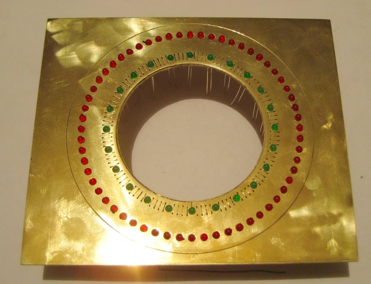

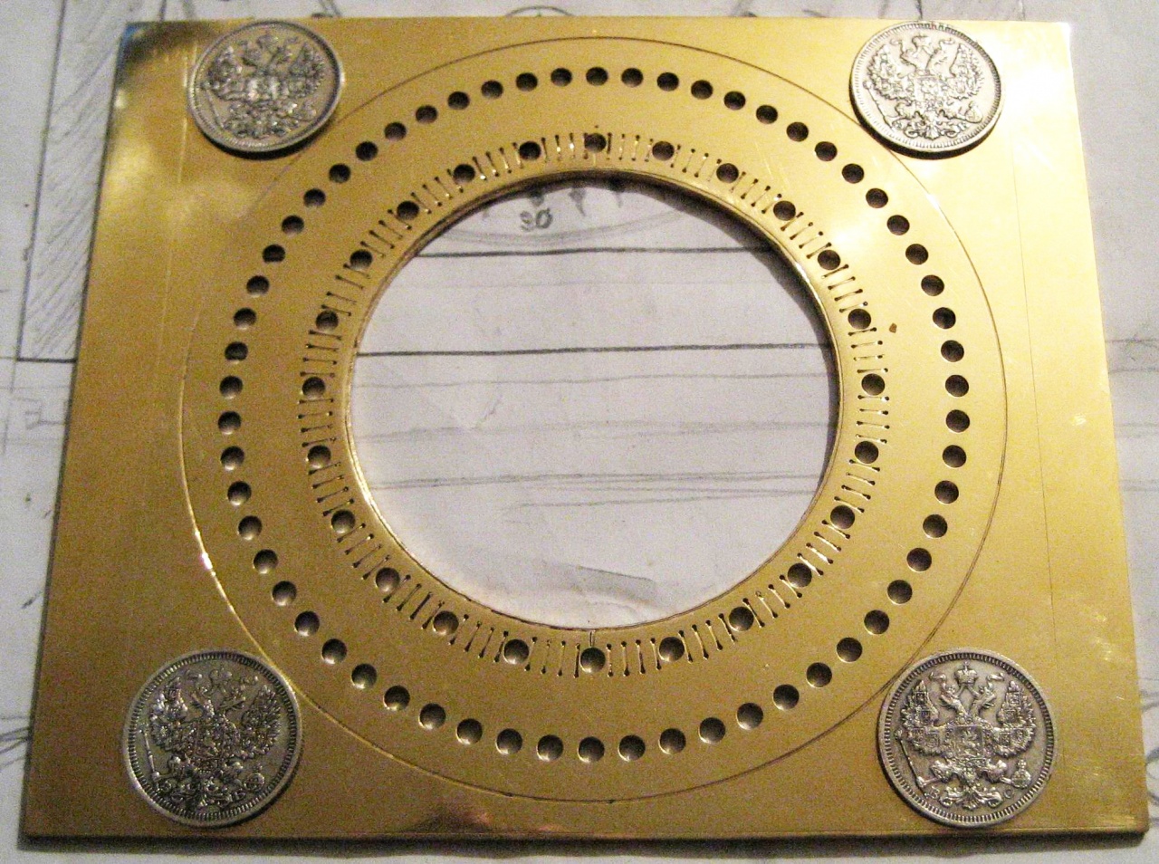

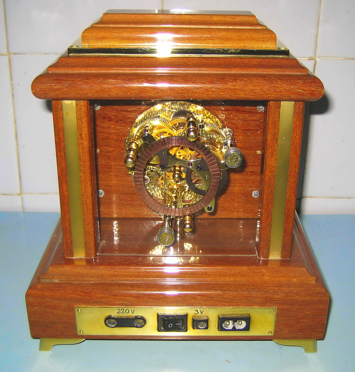

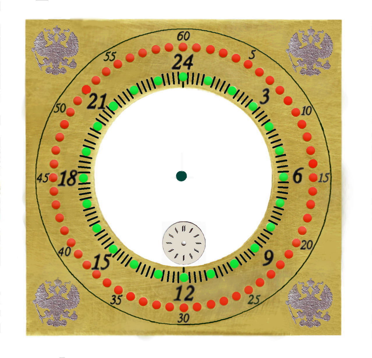

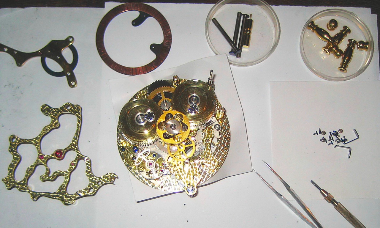

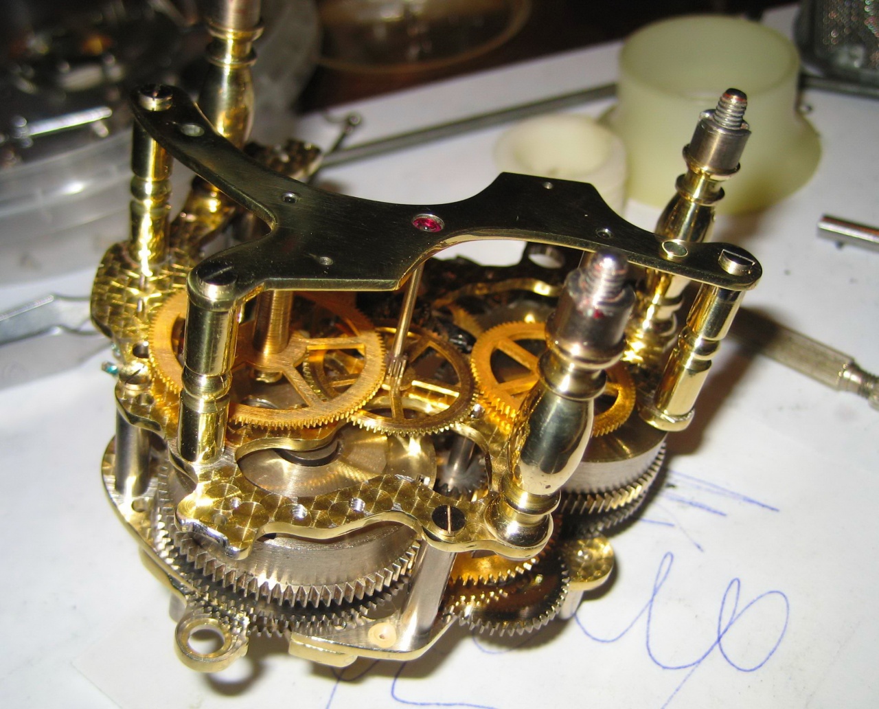

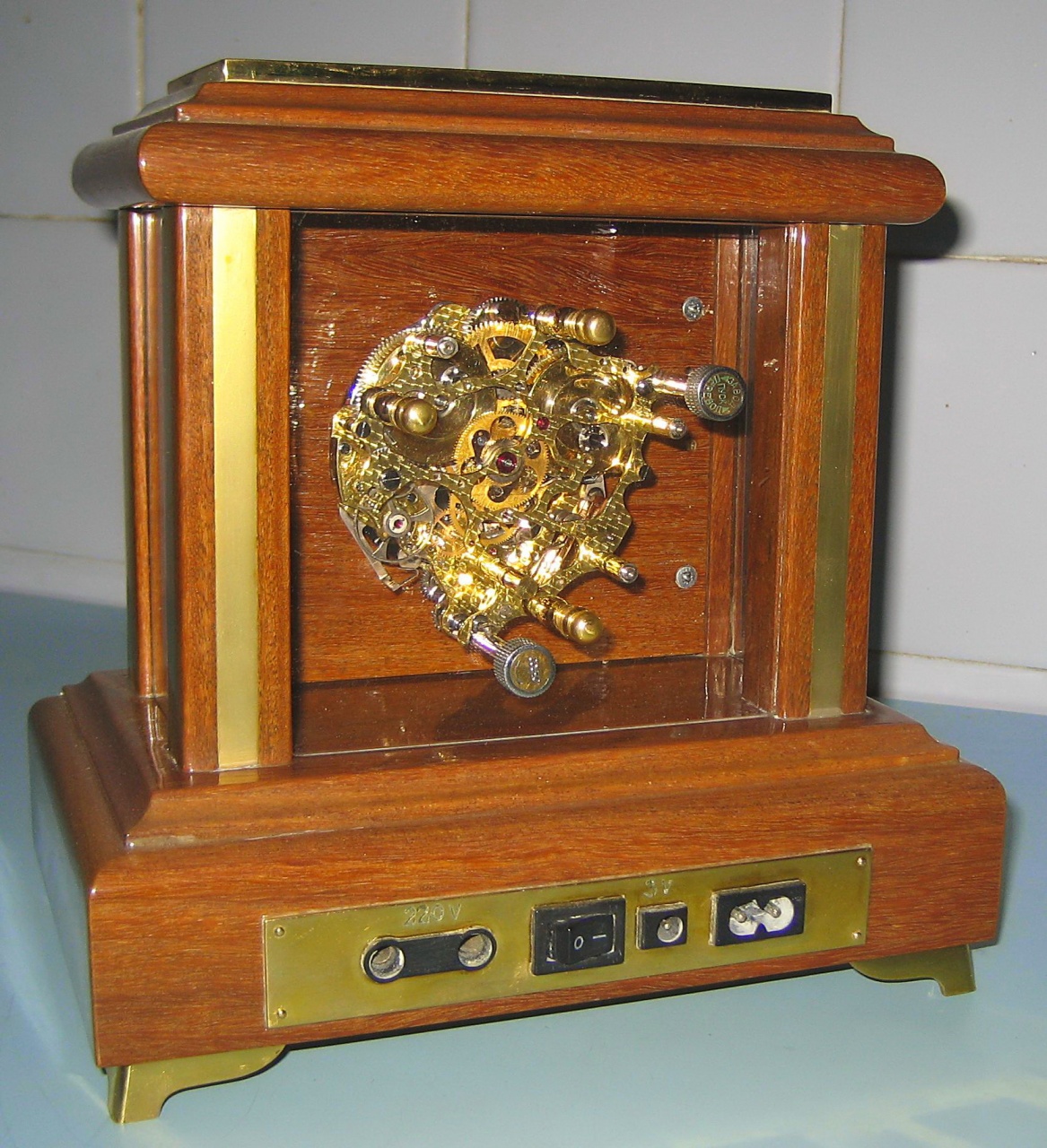

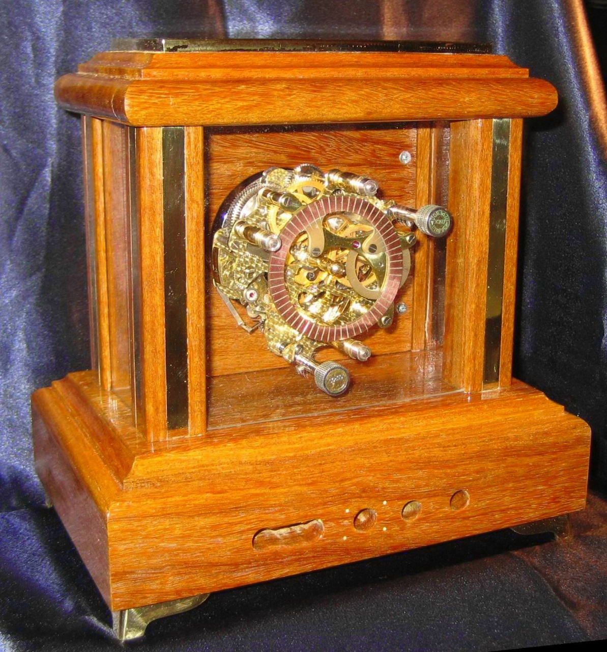

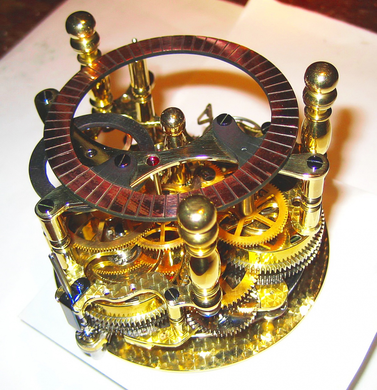

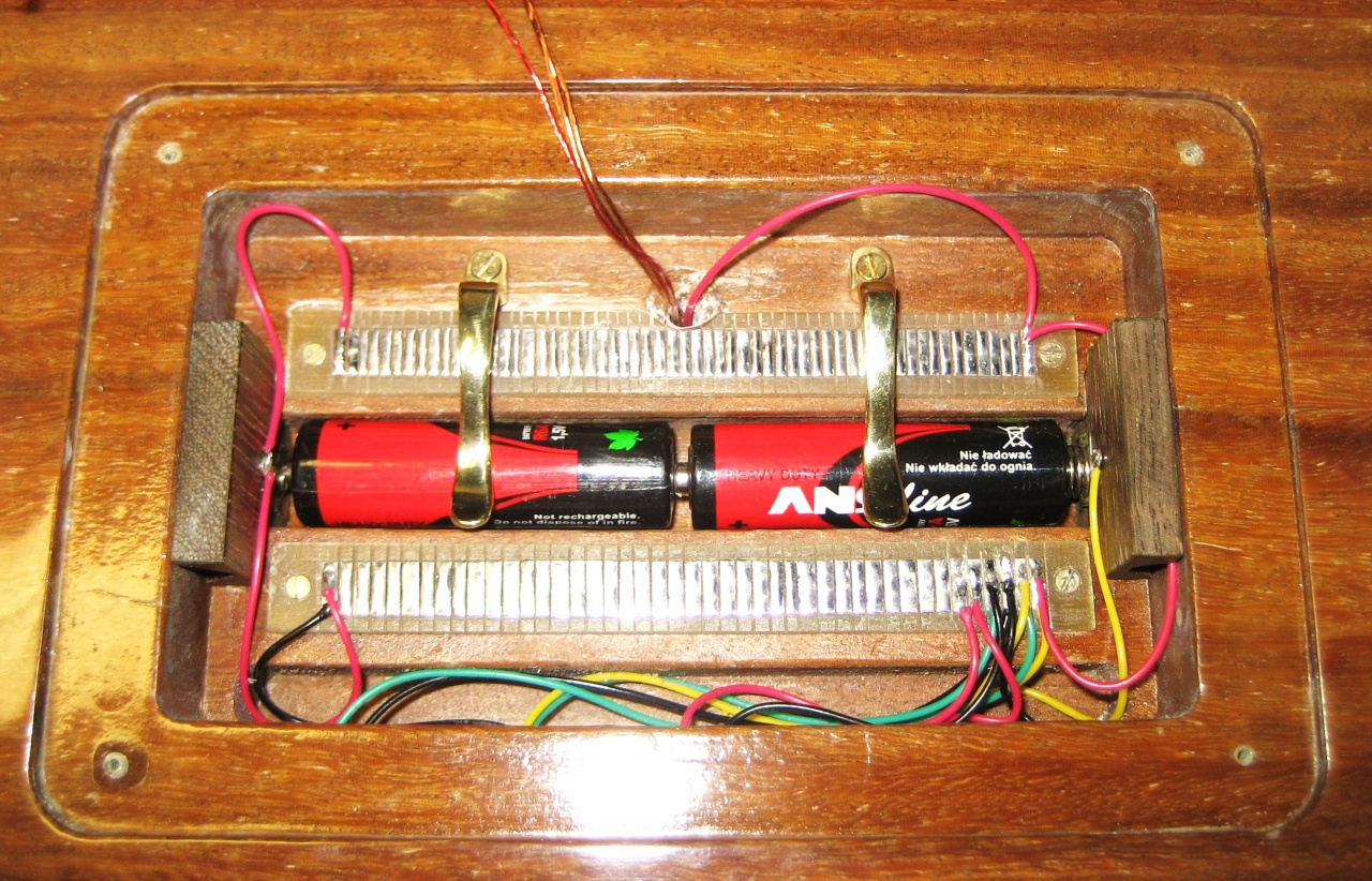

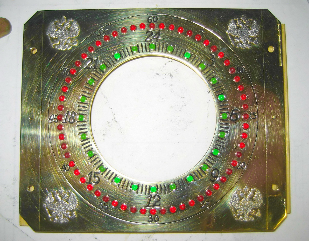

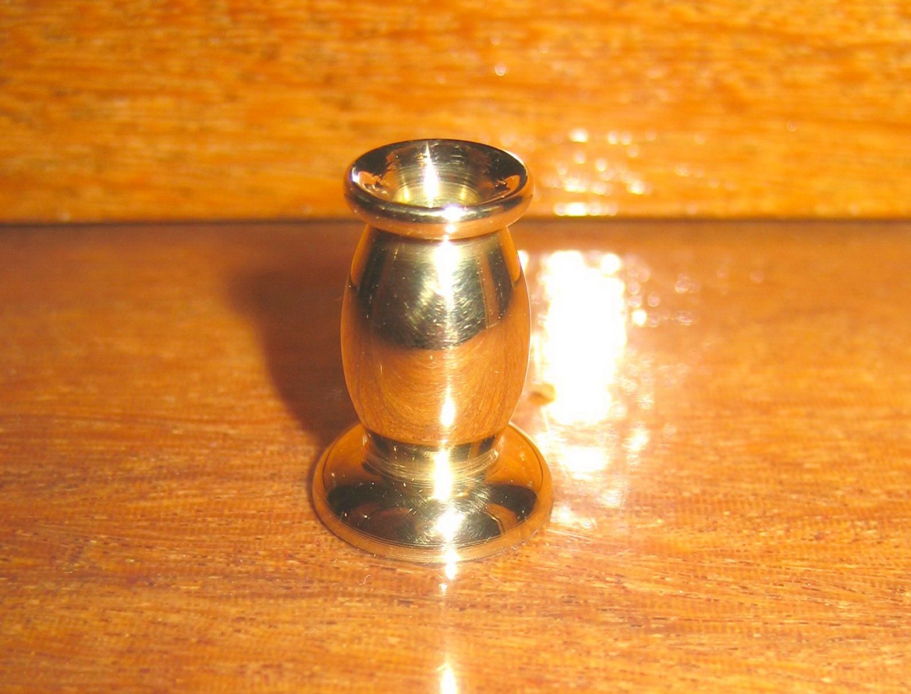

Самые первые мои часы
Сейчас конечно это вызывает улыбку, но как говориться первая работа всегда самая дорогая. Часы были созданы на базе авиационных часов. Наверное каждому часто попадались часы с авиационным механизмом в самодельных корпусах и я решил тоже только чисто корпус сделать, но в процессе увлёкся и накатило как "снежный ком"... В прецессии работы приходилось менять всё по несколько раз, так как определённого чертежа и идеи не было. Очень был ограничен в инструментах. Короче я увлёкся на пару месяцев))))
Смысл часов прост. Это циферблат на 24 часа плюс загорается светодиодная подсветка, синхронно по движению стрелок, зелёная-каждый час и красная-каждую минуту соответственно каждый зелёный светодиод горит ровно час а красный ровно одну минуту и так по кругу 24 часа.. Специальные контактные ползунки двигаются по круглым контактным пластинам на 24 контакта и на 60 контактов. 336 тонких как человеческий волос провода, соединяют светодиоды с контактными пластинами на каждый час и на каждую минуту и практически не заметны.. Две батарейки которые и обеспечивают горение светодиодов. Также сделан таймер на 220 вольт и к часам можно подключить всё что угодно. Все деревянные детали часов сделаны из Тика (массив). Механизм часов прикрепляется к заднему стеклу и смотрится, как будто висит в воздухе. Параметры механизма такими же и остались до переделки. Время хода часов от полного завода 3 суток. Точность хода 5-7сек в сутки.

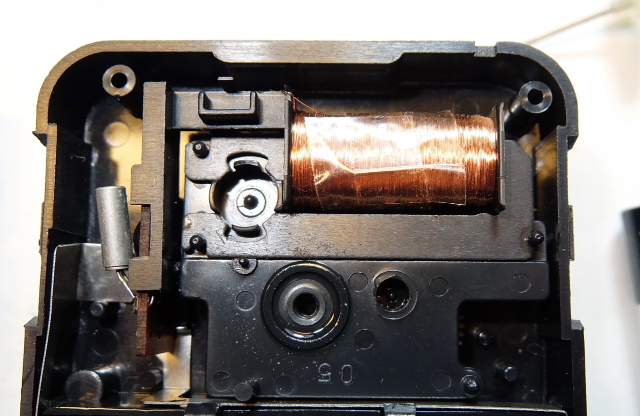

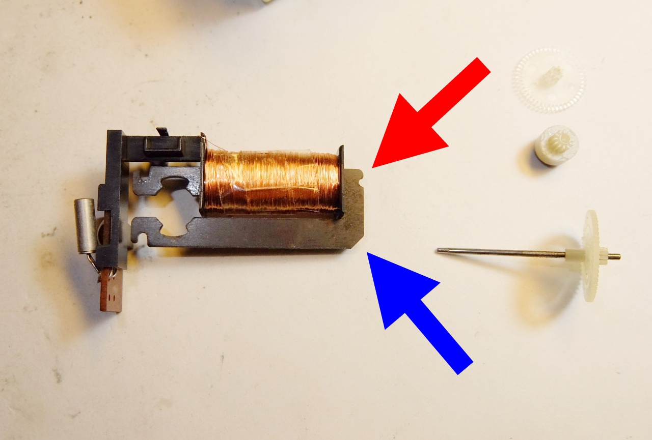

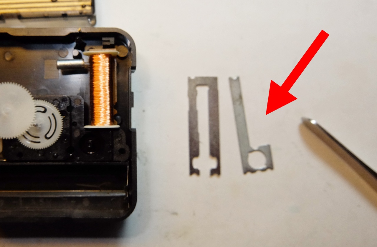

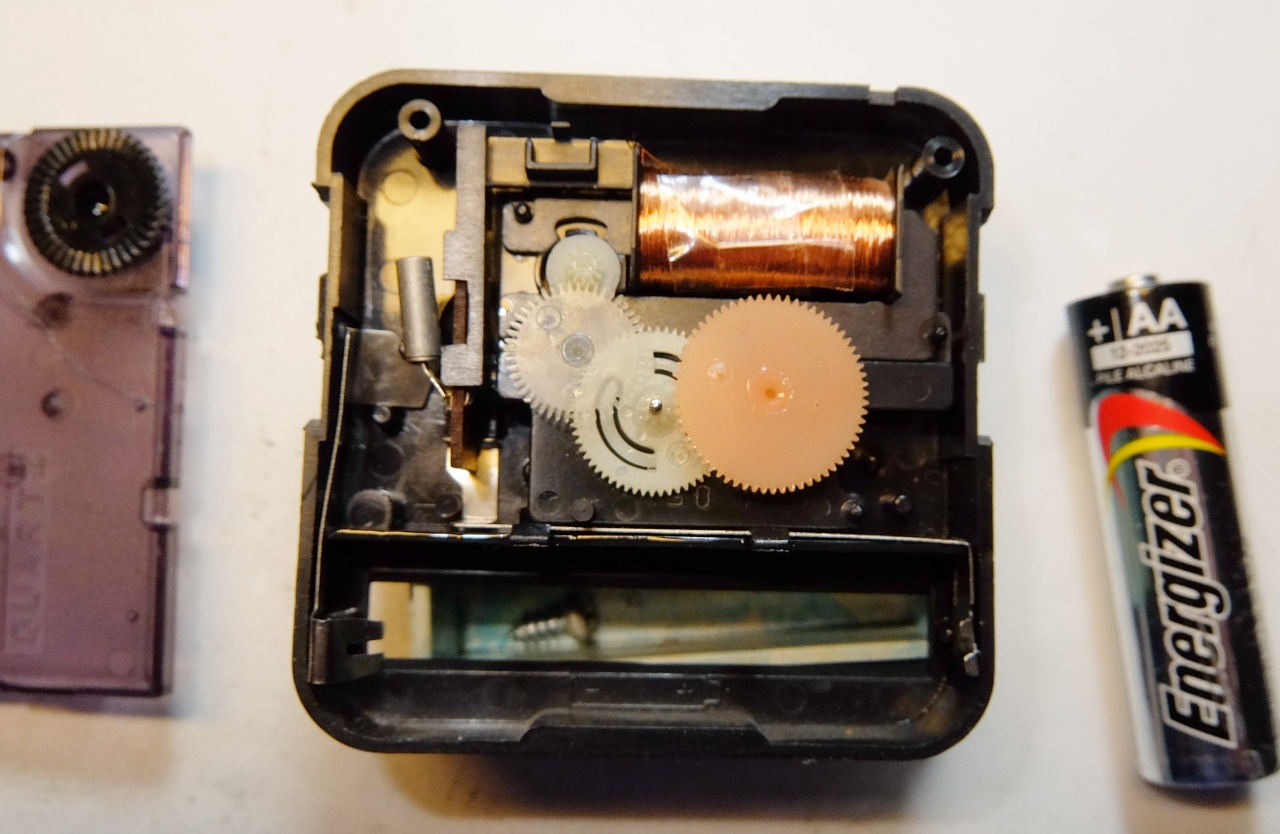

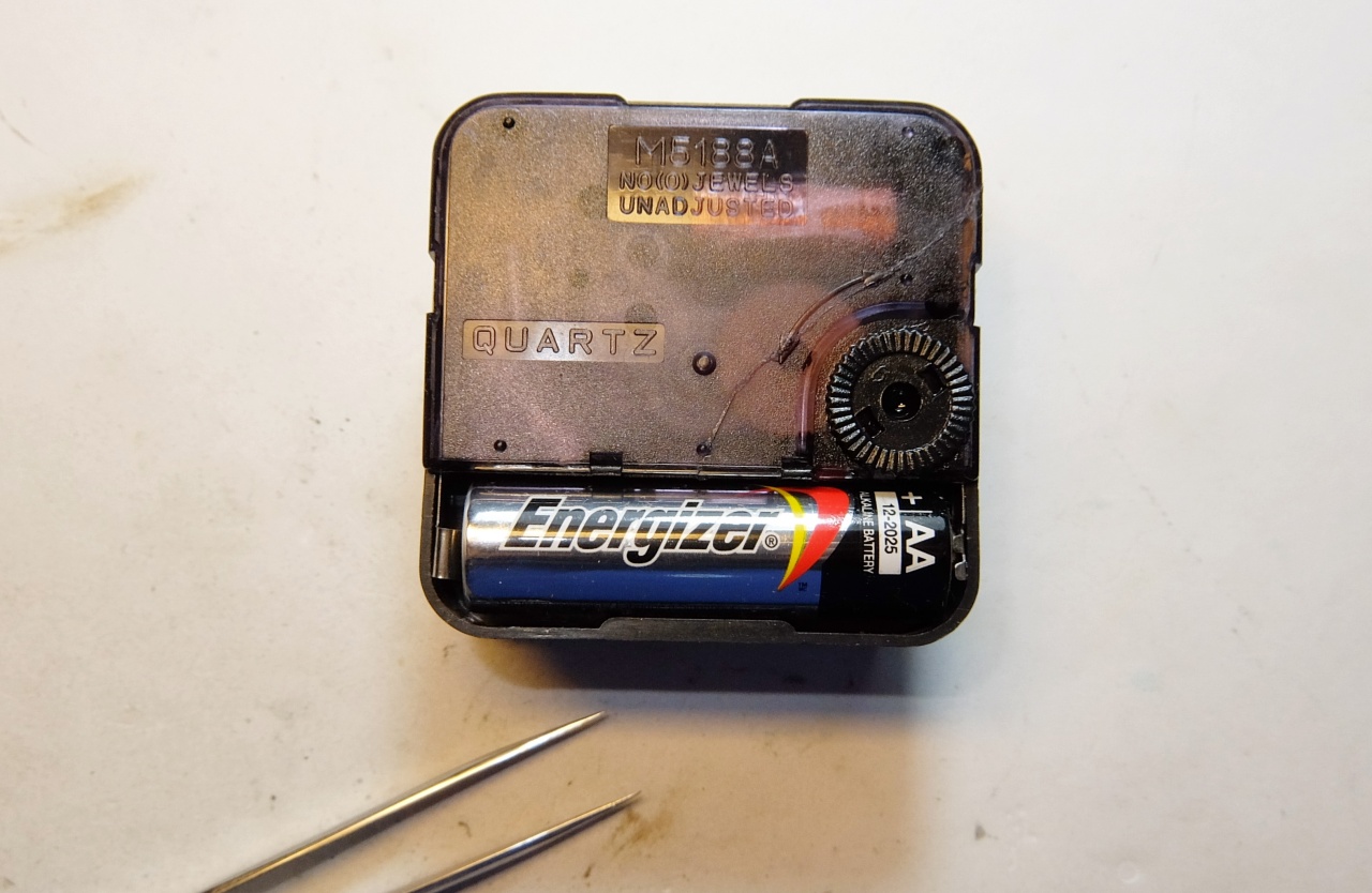

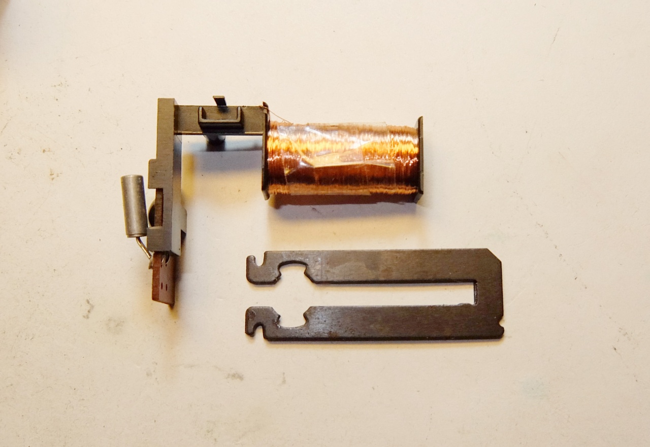

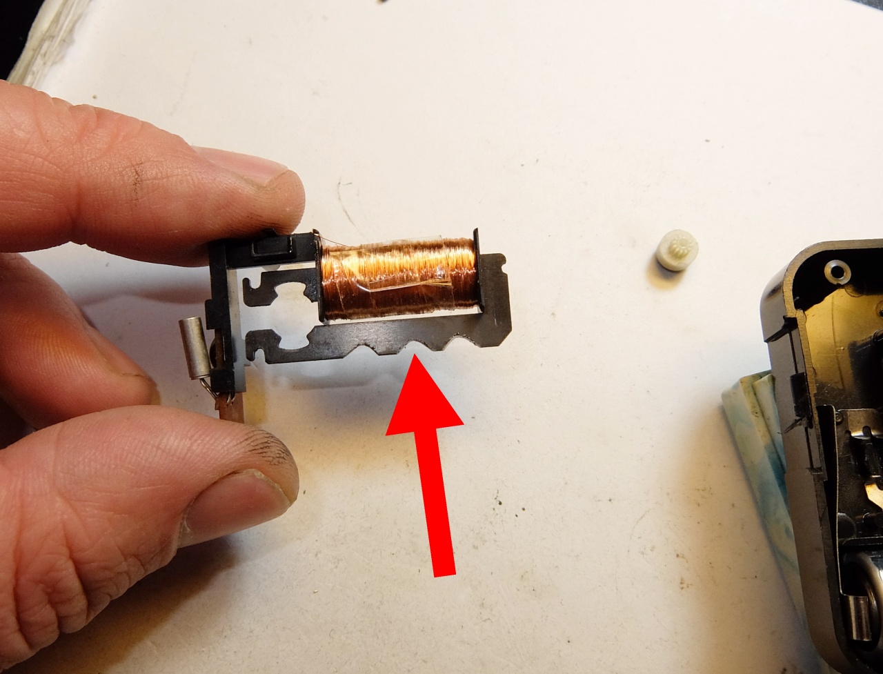

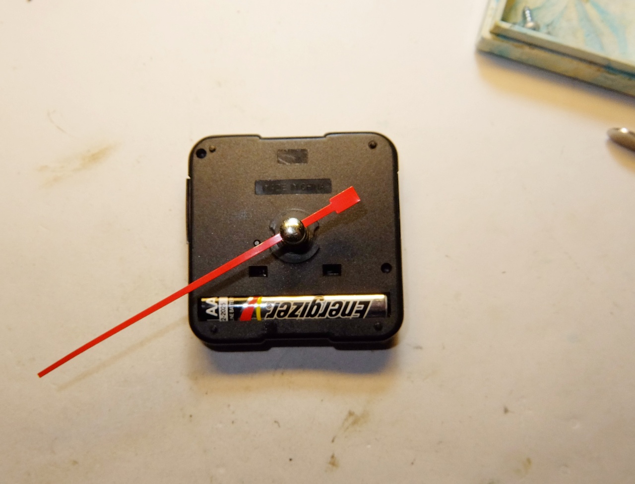

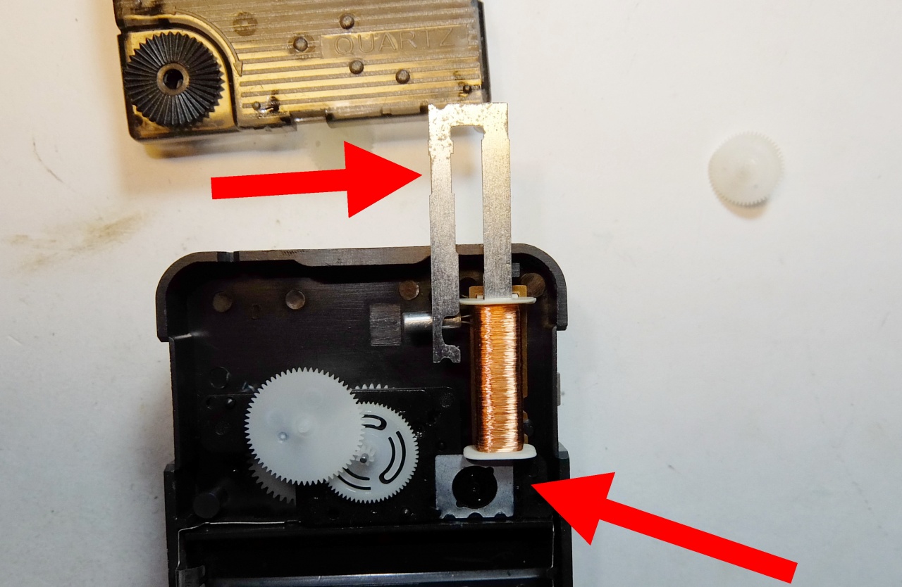

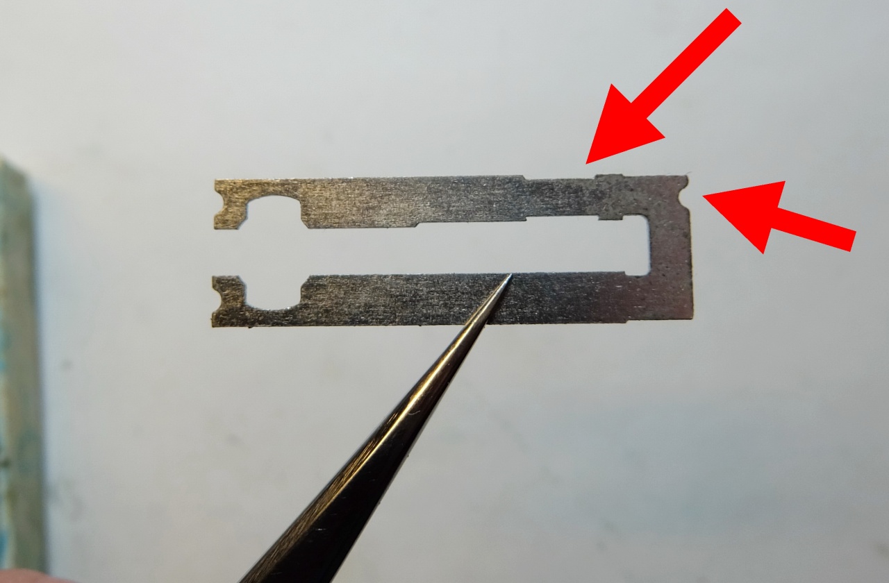

Переделка кварцевого механизма.
Прикольный вопрос задал парень… «Здравствуйте скажите пожалуйста а как сделать так чтобы кварцевый механизм крутился в обратную сторону»
Решил ответить в этой теме. Вдруг кому пригодиться эта информация.
На самом деле всё очень просто. Любой кварцевый механизм имеет индукционную катушку с стальным сердечником, Это всё в совокупности и создаёт электромагнитное поле периодически и магнитный ротор находясь в этом поле, вращается от направление полярности (+, -) электромагнитного поля.
Смысл переделки, очень прост. Стальной сердечник имеет форму буквы «П» и от разности сторон (одна сторона тяжелее другой или больше объёмом) и устанавливается полярность. Чтобы изменит полярность достаточно просто вытащить из катушки сердечник стальной и перевернуть его и снова вставить. И полярность измениться. Обычно «+» на сердечнике именно с массивной стороны (отсутствуют проточки) Но в некоторых механизмах сердечник почти симметричен и поэтому в таких случаях уменьшая одну сторону просто сточите её, уменьшая…
Такое можно проделать с любым кварцевым механизмом как с настенными часами, так и с наручными)))
