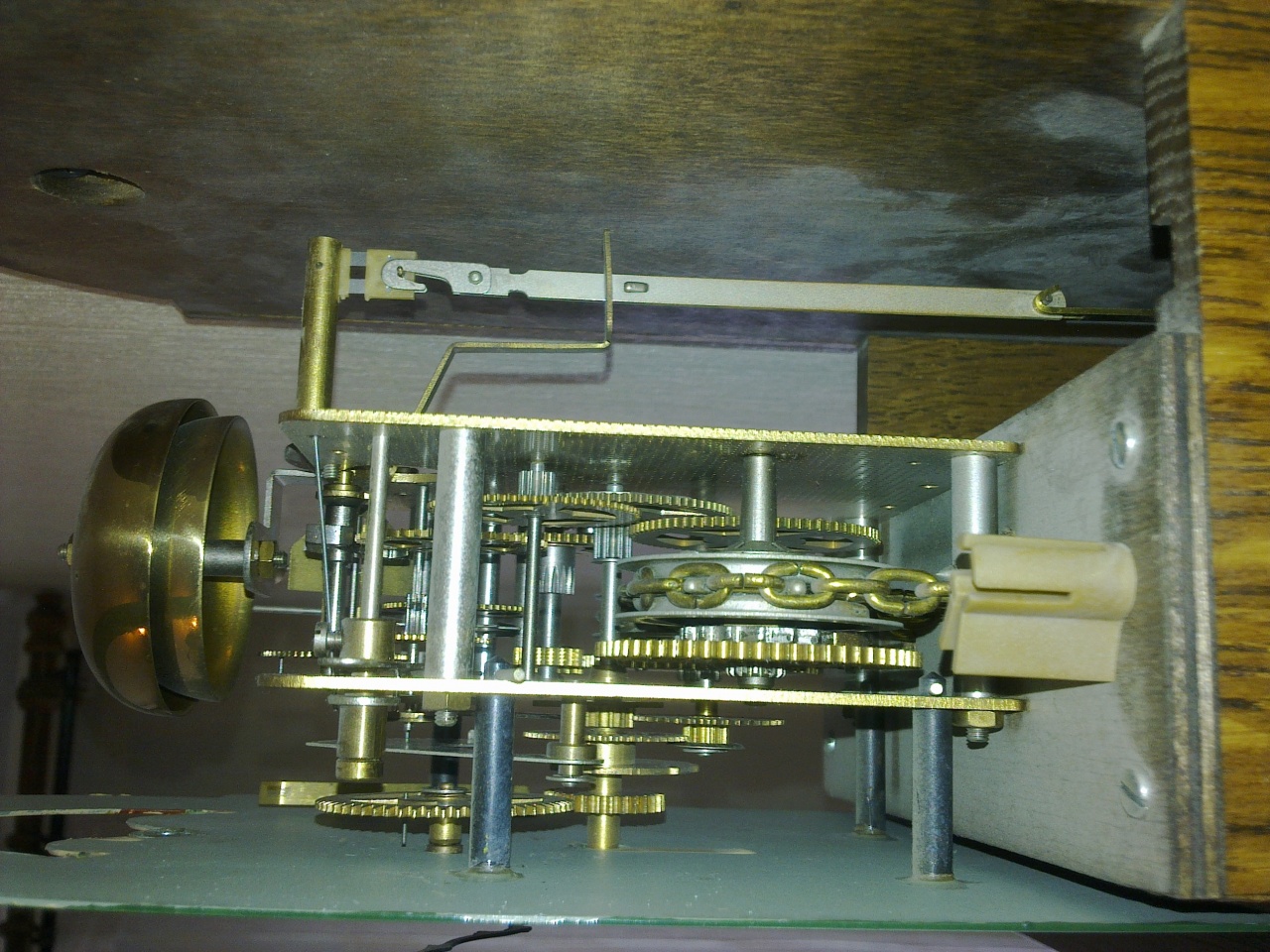

Забавно, но просто у меня ни разу таких часов не было. Снял таки пластик - идут и тикают пока хватает инерции маятника - потом опять останавливаются.
ID:	42900   Нажмите на изображение для увеличения

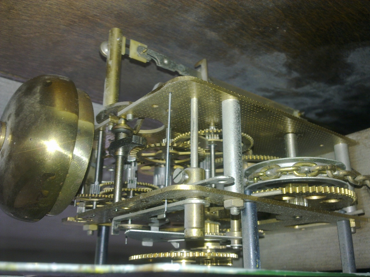

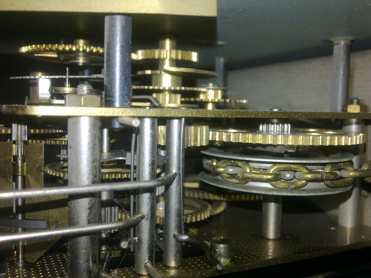

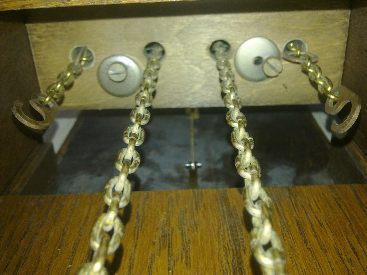

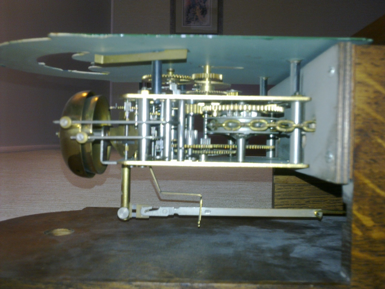

Еще фото
ID:	42912   Нажмите на изображение для увеличения
ID:	42913   Нажмите на изображение для увеличения
ID:	42914   Нажмите на изображение для увеличения

Сообщение от Boston79 Посмотреть сообщение
Тикают ровно? Гири висят?
Механизм этот, скорее всего, производства Hermle, там такой анкер, что они тикают и ходят под очень большим диапазоном углов, т.е. их, по большому счету, даже особо вывешивать не нужно.
Прислушайтесь, все же, к тику, какой он, ровный или нет.
