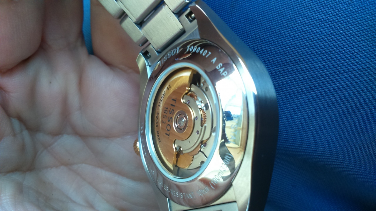

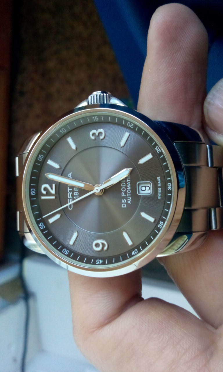

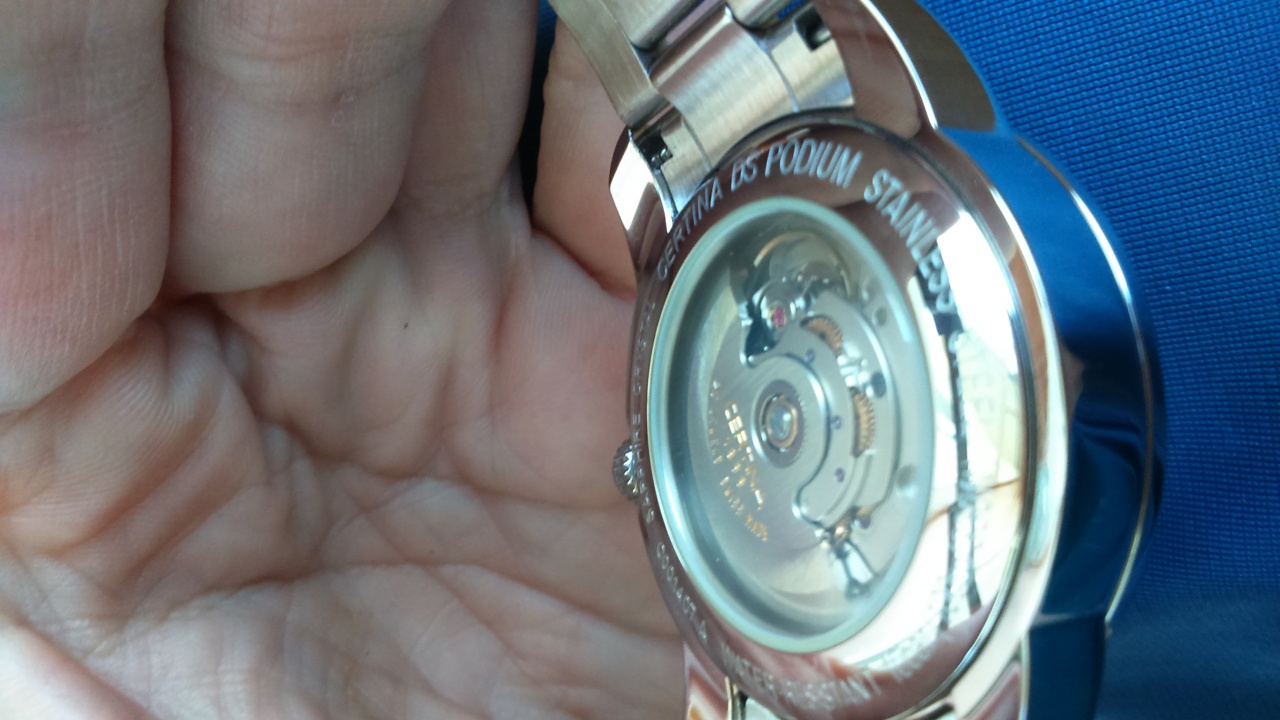

  #16
Старый 06.05.2016, 16:04
arg62 arg62 вне форума
Регистрация: 15.03.2014
Адрес: ульяновск
Сообщений: 34
Сказал(а) спасибо: 2
Попробую сделать фото но не уверен что будет видно....это не из серии ужасов ..нигде ничем не ковырял:-)
Да сапфир более прозрачен и подругому блестит но еще раз есть похожие тиссот с такимже калибром и стеклом ..там окошко чистое как и лобовое. Как вариант да допустим было запотевание то тогда почему не на лобовом стекле по идее там должно было быть и кудо тогда делась влага если осталась пыльца и муть не меняется от смены температыры?
------- ДОБАВЛЕНО ЧЕРЕЗ 13 МИН --------
Вот только что из мастерской....говорят похоже что влага...могут открыть просушить закрыть....проверить на герметику не могут и в городе у нас говорят такой вакуумной камеры нет...только в москву или самару...вот и получается самому открывать сушить менять уплотнители если нужно и закрывать. Есть такой опыт с ориентами которым уже 35 лет и до сих пор ходят точно-/+2 сек в полгода и не протекают нигде воткак вот! Еще мастер сказал что можно и не трогать пусть будет как есть
------- ДОБАВЛЕНО ЧЕРЕЗ 22 МИН --------
Вот пока для сравнения
------- ДОБАВЛЕНО ЧЕРЕЗ 10 МИН --------
Вот спереди

Сообщение от arg62 Посмотреть сообщение
вы говорите самоделкин!
хде я писал что-то противоречащее?
вскрывать устранять

я бы открыл крышку и посмотрел, что это за такой налет.
Если там была вода (бывает, заходит человек в сауну в часах, там внутри нагревается воздух, и соответственно, через прокладки сбрасывается, особенно если головка не завинчивается, а потом в ледяную воду - и как результат - вода внутри), то в любом случае вам нужно сушить, но не просто открыв, а мыть детали и заново смазывать. иначе - коррозия. вспомните, что с утопленными телефонами бывает - просушили, все работает, но не долго, причина - соли от воды.
