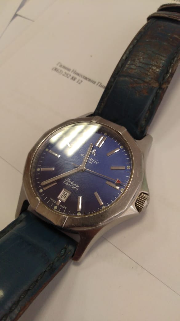

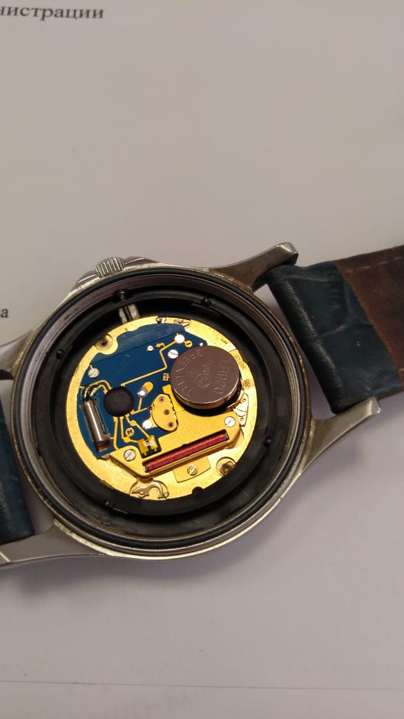

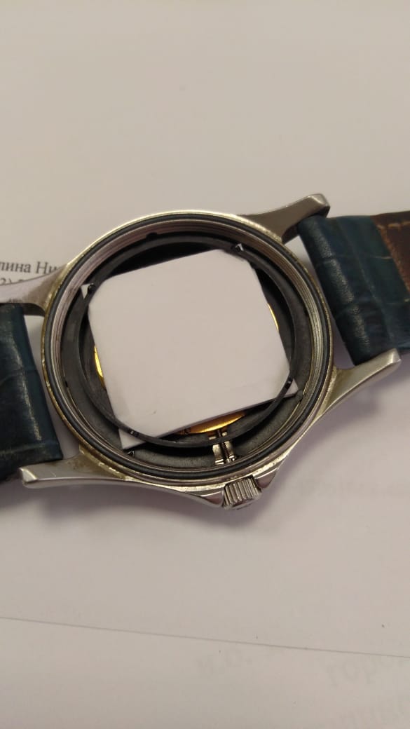

Кто-нибудь может подсказать - в чем проблема в данном конктретном случае с этим механизмом - почему при встряске постоянно выпадает батарейка. Меня терзают сомнения, что утрачен какай-то элемент, удерживающий батарейку на месте. (до замены баратейки год назад - отдавал часы - таких проблем не было)

Скорее всего батарейка там нужна не 920, а 927, 932 или 936. Надо смотреть, какое расстояние остаётся от батарейки до крышки при установленной батарейке. А потом подбирать батарейку, последние две цифры в маркировке - толщина в десятых долях миллиметра.

в тот же день менял батарейку на других швейцарцах - там и мех другой был и по другому батарейка крепилась, и был фиксатор батарейки - наружное кольцо пластиковое с язычком над батарейкой.
Здесь такое кольцо не подошло бы - так как пластиковый обод вокруг механизма существенно выше механизма. Как может выглядеть фиксатор - кто-нибудь сталкивался с такой моделью?
