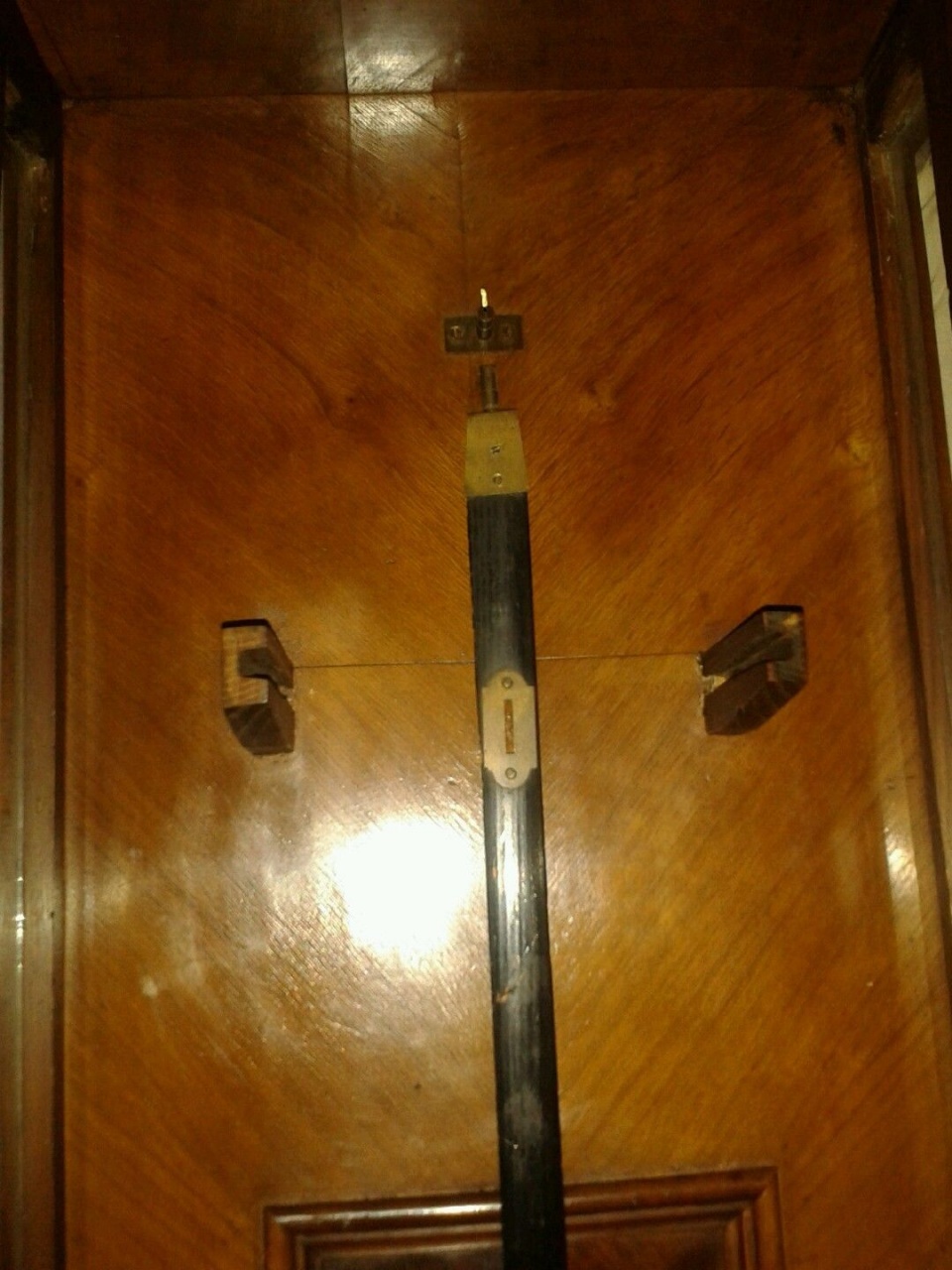

Вот увидел такую красивую накладку на прорезь штанги маятника на венском регуляторе.

Сообщение от Vlarus Посмотреть сообщение
Спасибо, Влад!
И крепления для полочки необычно устроены.

Сообщение от Slon_ik Посмотреть сообщение
Спасибо, Влад!
Вадим, такое крепление было на ранних венских регуляторах.
Посмотрите по ссылке там видно подобное крепление у 2-х регуляторов.
Такое крепление механизмов использовалось примерно до середины 19-го века, потом перешли на металлические.
Кстати, несмотря на кажущуюся простоту, оно довольно сложно в изготовлении, монтаже и центровке.

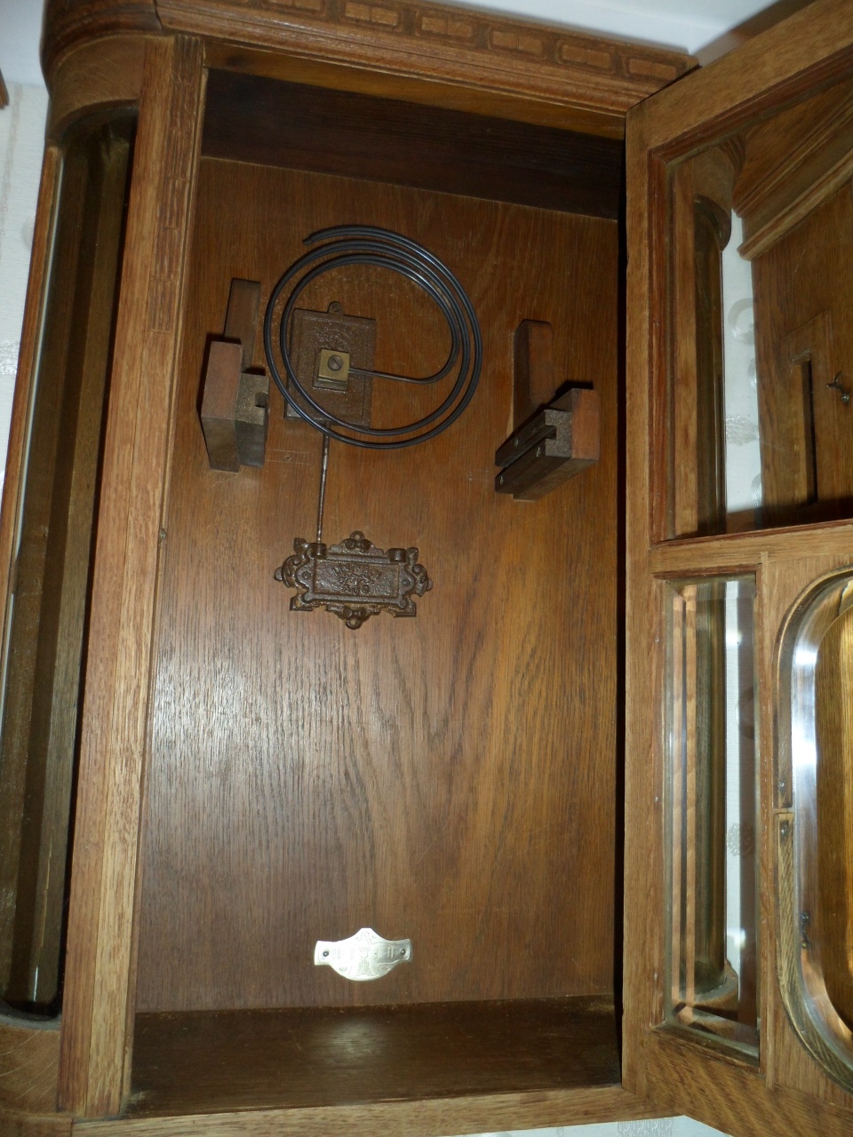

Вот подобное крепление на Lenzkirch 1910-ые гг.

Сообщение от TatynaS Посмотреть сообщение
Это абсолютно ДРУГОЙ тип крепления.
Подобно в них только дерево, т.е материал из которого они изготовлены.
К тому же сильно похоже на самоделку.
Изначально вероятно салазки крепились на боковых стенках.
У них даже цвет другой.
Для человека занимающегося только перепродажей часов это простительно.

Сообщение от Сергей Дмитриевич Посмотреть сообщение
Подобно в них только дерево, т. е. материал из которого они изготовлены.
Сергей Дмитриевич, обидно слышать ваши речи (это я про перепродажу часов)!

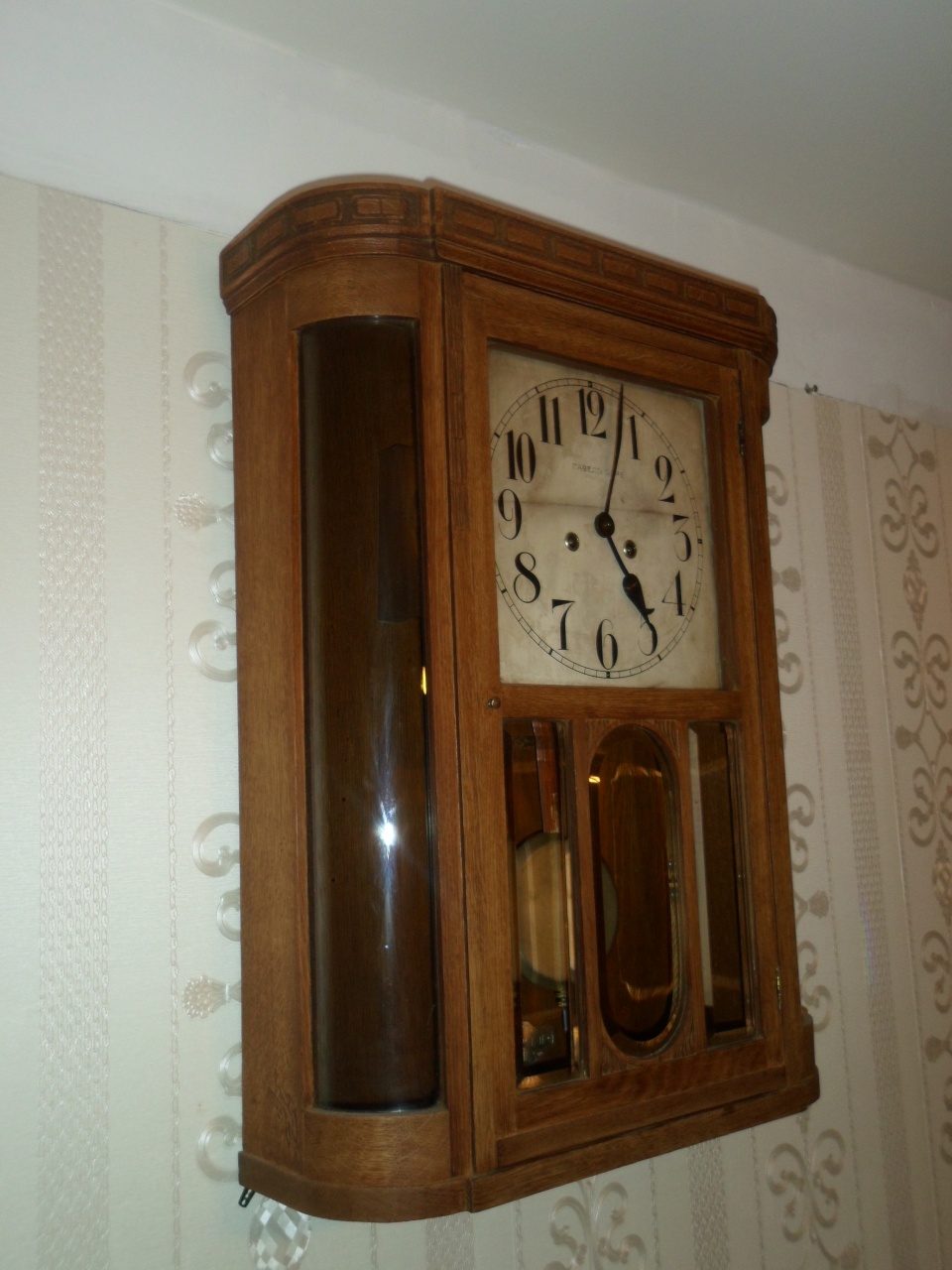

В доме часов много, я занимаюсь поиском того что недорого и интересно, а так же пытаюсь реставрировать корпуса. Реставрацию механизма мой мозг не осилит, физика не мой конёк, поэтому испытываю огромное уважение к людям, восстанавливающим механизмы.
Ни одних часов за неполные четыре года часовой болезни продано не было, это на 100% расходная статья семейного бюджета.
А что касается данного Lenzkirch, то в нём всё родное, в том числе и этот деревянный крепёж. Боковые стенки у этих часов закруглённые с моллированными стёклами, поэтому и боковой крепёж полочки механизма здесь невозможен.
С уважением, Татьяна
