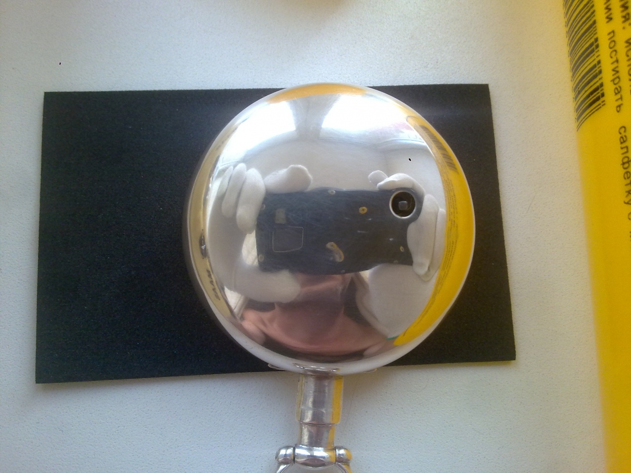

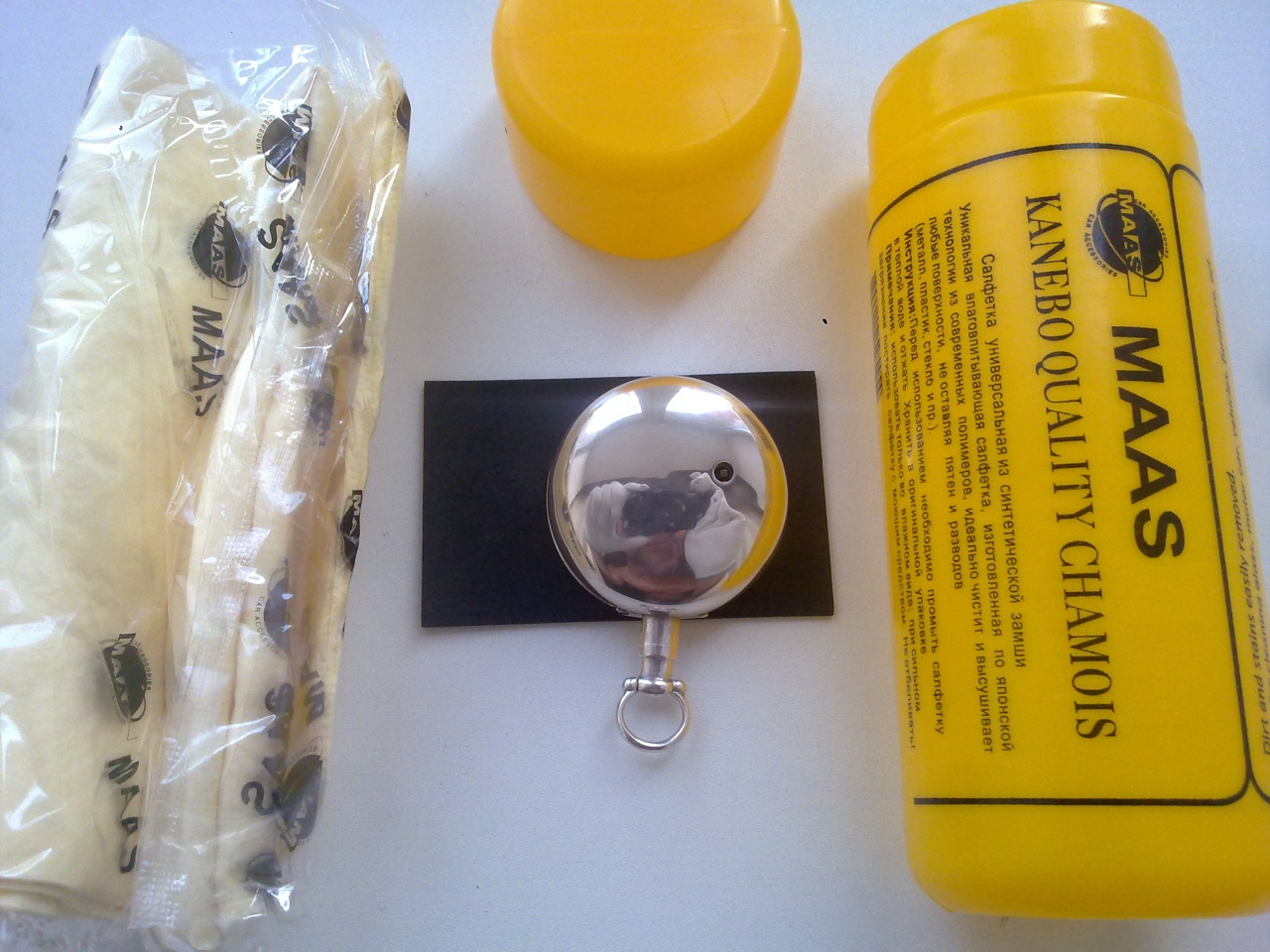

белый диалюкс самый нежный - финишный! серебряные часы в зеркало делает ручками надо на замше - натуральной я делаю. паста идет жестким бруском похожая на кусок мела наносится на замшу погано в виду своей жесткости этот брусок надо над плитой или горелкой газовой нагреть он как воск становится вязкий тогда и наносить на замшу потом полировать. под конец полировки усилие уменьшить мыть надо фейри руками застрявшие кусочки диалюкса я зубочисткой удаляю протирать тряпочкой на сухо не надо сразу мелкие царапины появляются( я вытираю мокрой отжатой автомобильной замшей она для таких целей самое то и стеклышки и корпус и мех блестят после нее)
