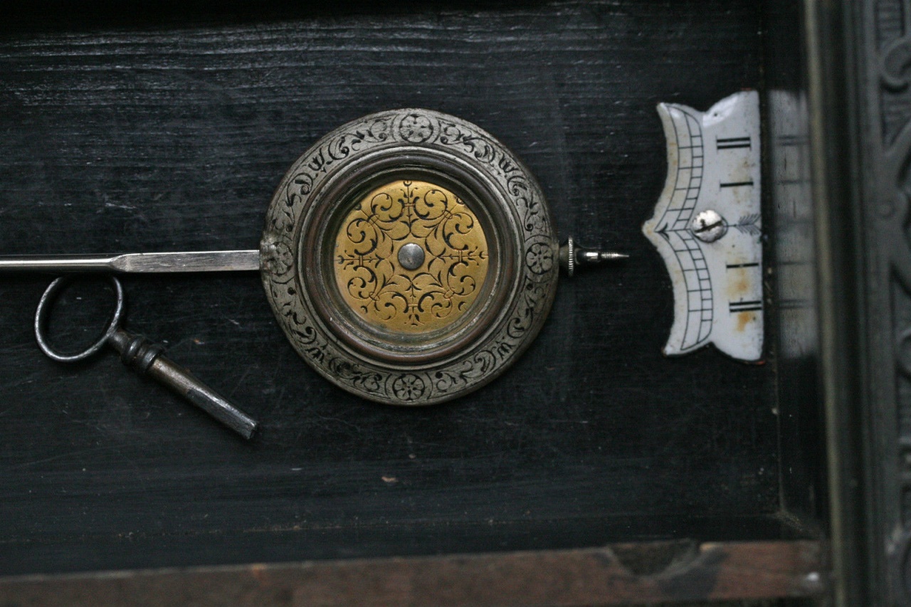

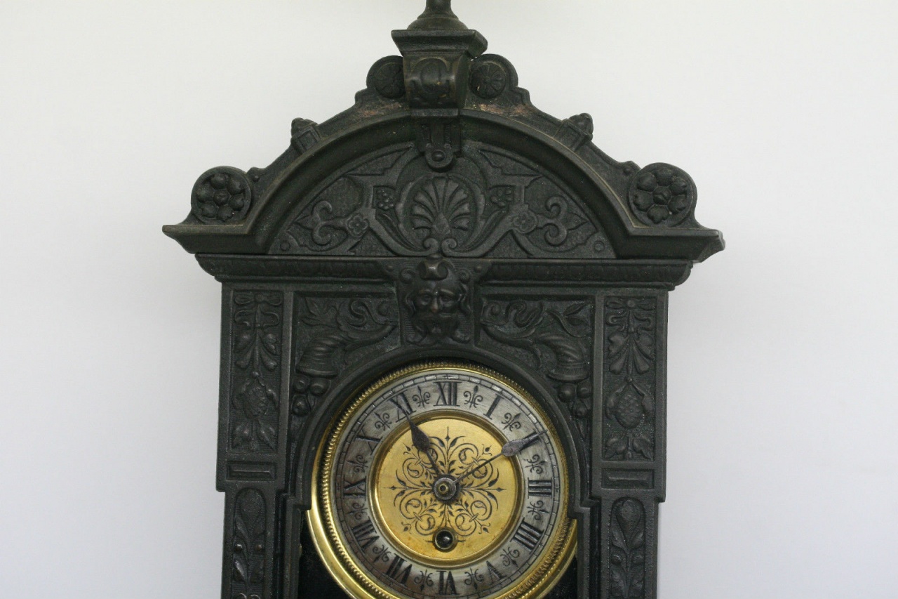

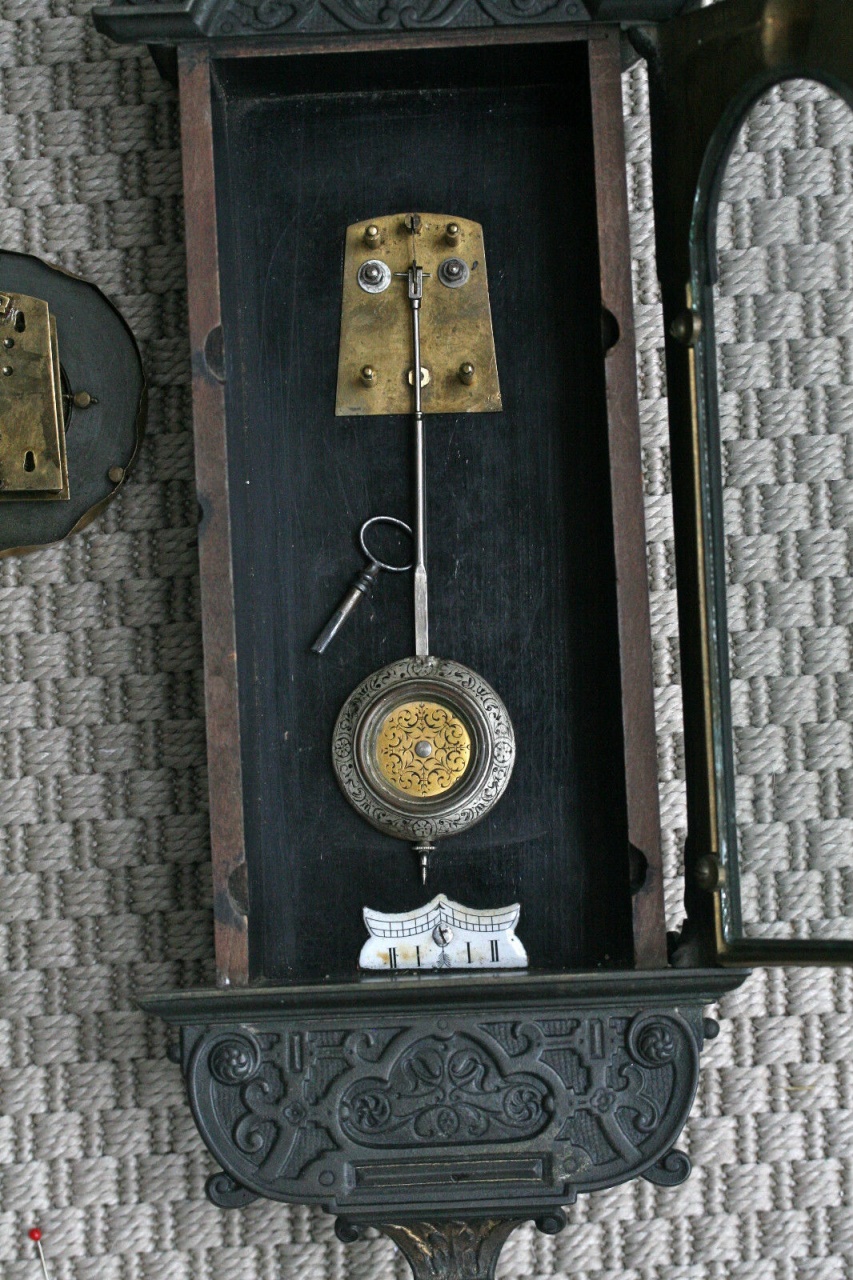

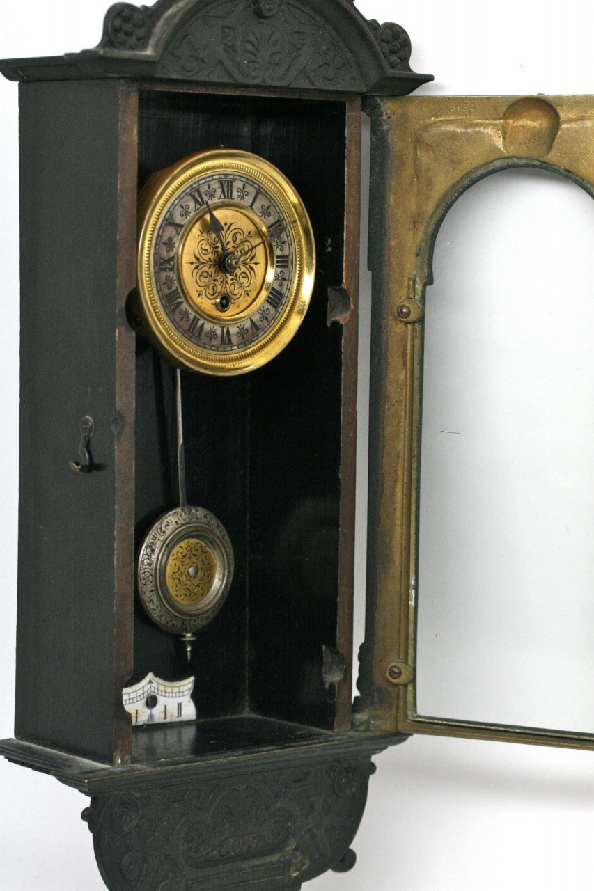

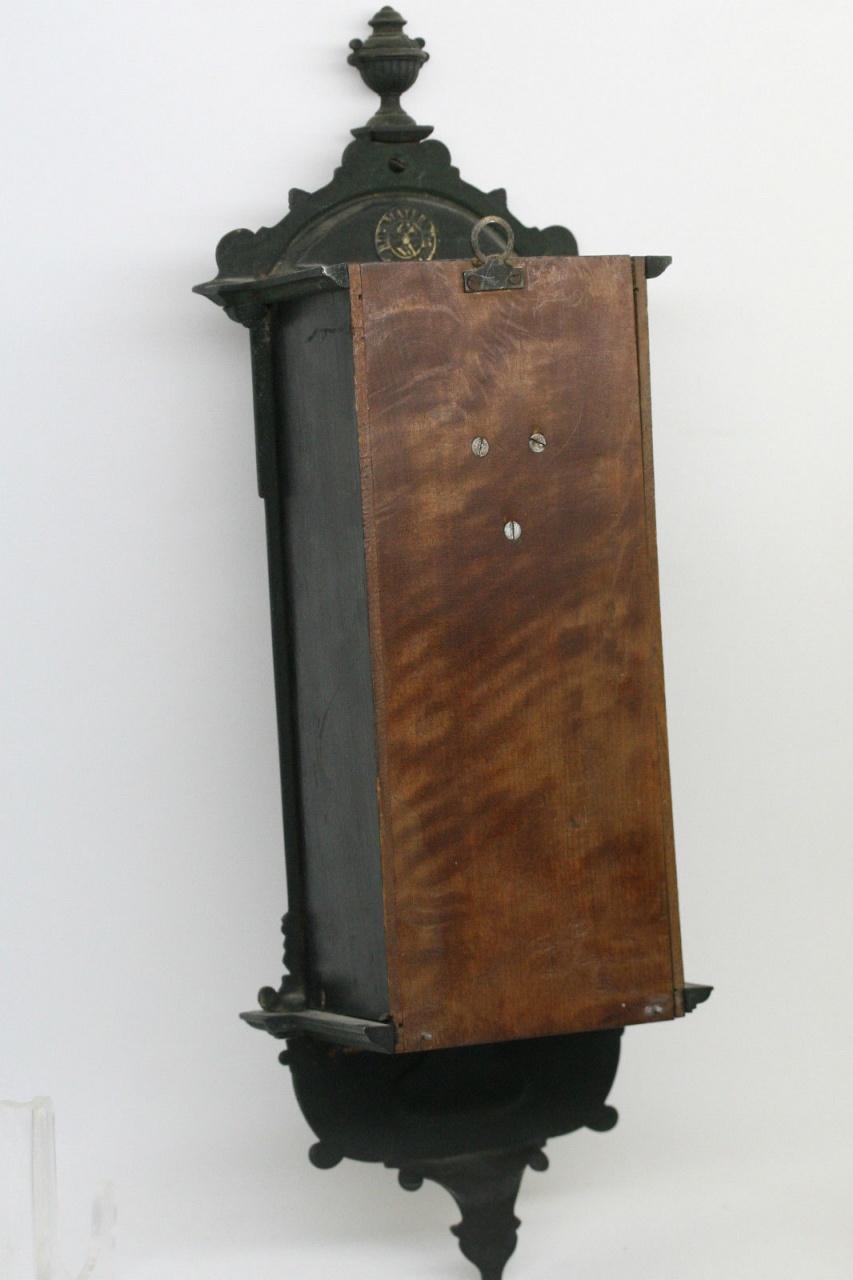

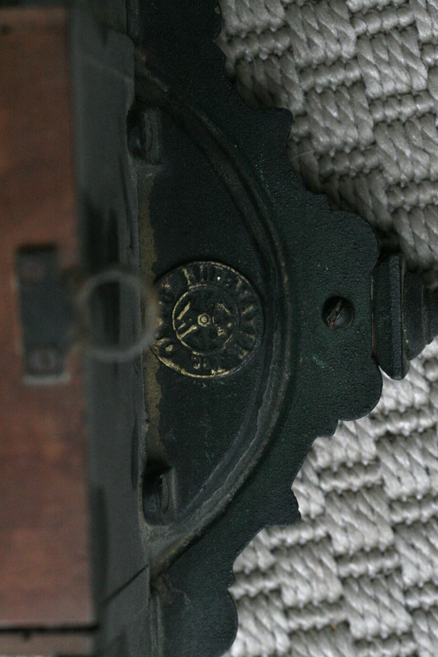

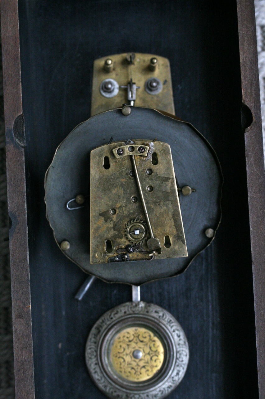

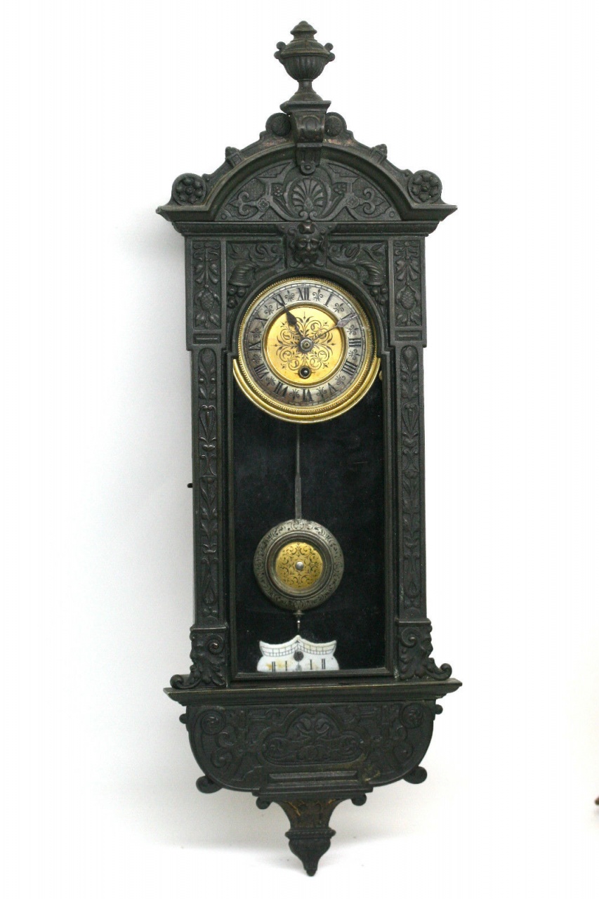

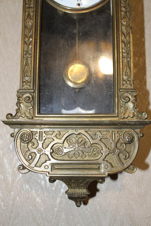

Добрый день.
Вот такая миниатюра была продана на ebay по не миниатюрной цене.
Подскажите, если кто-то встречался с подобными часами:
- что за стиль корпуса такой
- возраст примерный и страна происхождения
- что обозначает круглая латунная бляха с внутренней стороны короны - в чем её смысл?
Длина корпуса 43,5см.
С уважением, Влад.

Вадим, часы, вероятно, австрийские (сужу по механизму и богатой штихельной работе на циферблате и маятнике). Передняя часть корпуса литая, производства немецкой циммермановской фабрики в г. Ханау. Круглое сверху - это клеймо, вот такое:
http://www.mikrolisk.de/show.php?sit...ll#sucheMarker
С уважением,
Олег
Музей "Русские часы"
https://vk.com/russianclocks
Эти 2 пользователей сказали Спасибо! Oled за это сообщение:
Vlarus (13.04.2016), Олег Давидович (13.04.2016)
  #14
Старый 13.04.2016, 16:05
Аватар для Vlarus
Vlarus Vlarus вне форума
Регистрация: 24.12.2014
Адрес: Киев
Сообщений: 706
Сказал(а) спасибо: 289
Поблагодарили 629 раз(а) в 294 сообщениях
Сообщение от Oled Посмотреть сообщение
С уважением,
Олег
Спасибо, Олег.
Литая - в смысле из железа...?
А почему клеймо - желтое, а передняя часть - в черном цвета или оно отдельно прикреплено к корпусу?
Или просто все чем-то покрыто было, а местами это покрытие слезло?
Старинные настенные часы с боем - это квинтэссенция точной механики и эстетического наслаждения.
  #15
Старый 13.04.2016, 16:23
Аватар для Oled
Oled Oled вне форума
Регистрация: 27.12.2008
Сообщений: 11,158
Сказал(а) спасибо: 8,854
Поблагодарили 13,557 раз(а) в 6,494 сообщениях
Литая в прямом смысле, из железа, бронзы, латуни, чугуна и тп. - по фото определить материал трудновато. Судя по потертостям, может быть и латунью с наведенной (искусственной) патиной.

Циммерман работал в основном с чугуном.
Вероятно эти часы тоже чугунные.

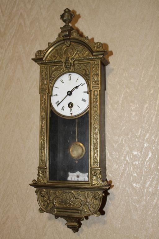

Митрич, не уверен, вот посмотри на этот, тоже их, корпус. Мне видится бронза\латунь. Хотя, немцы те еще затейники, могли и чугунину покрыть чем-то.

С цветными металлами он тоже работал, даже из шпиатра отливал, но в основном предпочитал чугун.
Конкретно по представленным часам, скорее всего чугун.
По фото точно не определить, нужно в руках подержать.
А часики на фото твоём не сборные часом?
Уж больно циферблат не вписывается в корпус.
  #19
Старый 14.04.2016, 11:50
Аватар для Oled
Сообщений: 11,158
Сами-то часы, понятное дело, сборные, мех американского типа. Корпус идентичный предыдущим, и мне, все-таки, кажется, что это бронза. Хорошо видно на черных часах - углы протерты до желтого металла, внутренняя часть дверцы, клеймо отчищено.
