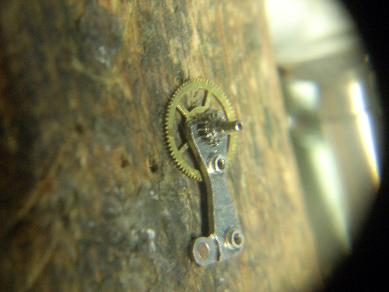

Костя, к сожалению, трибов в заданных размерах нету, на 13 не так часто встречаются. Могу посмотреть среди так называемых "сырых" тибов (заготовки трибов с нарезанной зубчаткой, остальные размеры - с запасом под токарную обработку). Справитесь с токарными работами?

Думаю, что справлюсь. Но Вам наверное нужно сообщить и диаметр по впадине зуба? D= 1,40 мм, а диаметр гладкой части = 1,39 или тоже 1,40. Там ступенька не различима.

Сообщение от Андрей Крукович Посмотреть сообщение
Вроде как, можно от других калибров посмотреть
(по просьбе kostya)
Это не из таблицы взаимозаменяемости, это при заказе запчастей, указывается, в каких калибрах можно встретить данную деталь, с тем же номенклатурным номером.
http://www.julesborel.com/
Так же, там указанно, что данная деталь, больше не производится и на данном сайте, её не будет.
Я пробовал вчера найти где-нибудь в продаже, результат ноль
Поэтому, используйте любую возможность, любую помощь.
kostya, по механизму:
этот минутник дополнительный? То есть, стандартный установлен, как обычно в ремонтуаре, а этот передает усилие пружины на колеса?

Это даже не минутник, а триб центрального колеса. На колесе он сидит не фрикционно, а внатяг. А выполнен он отдельно для того, чтобы при сборке втулить мост между ним и полотном центральнго колеса. Он передаёт усилие с барабана на вал центрального колеса. А из-за трещины как будто бы не держит завод, срывается. Как бывает в Востоках 2409, когда распрессовывается центральное колесо. Только там вращаются стрелки, а здесь до стрелок дело не доходит. А минутник, традиционно, одевается на вал центрального колеса со стороны циферблата фрикционно.
