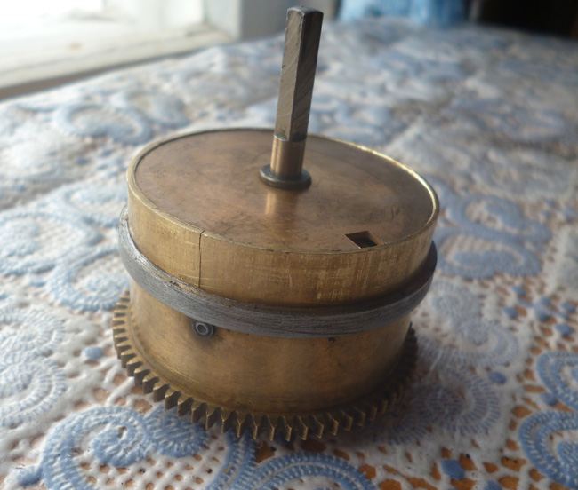

Сообщение от sdr35 Посмотреть сообщение
кольцо как вариант, но лучше хомут из алюминия.
Есть ещё один, более простой вариант.
Зачистка и лужение внешней стороны барабана, накладка бандажа из медной проволоки и пропайка бандажа на барабане.
Держит крепко, хотя выглядит не очень эстетично.

Так я это и предлагал. Хомут не подойдёт, так как он заденет за соседние детали. А вообще не ремонтировать трещину нельзя: крышка будет выскакивать, проверено.

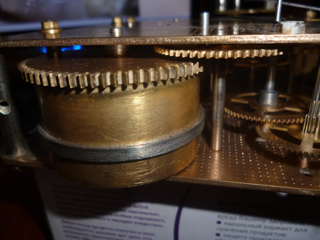

Барабан
Всем привет!
Знакомый выточил на токарном такой вот хомут.
Собирал четвертной механизм первый раз, незнаю даже как они должны правильно бить. Собрал как были, но может в этом месте (омечено на фото) что-то было?
Четверти бьют нормально, а сам бой когда захочется.

1. Барабан с кольцом я бы ещё опаял.
2. На этом месте ничего не было.
3. У меня есть видео работы такого механизма, но здесь не получается выкладывать. Киньте свою электронку, я Вам его пришлю, может, поможет разобраться.

Сообщение от Hserzh Посмотреть сообщение
Нужно регулировать бой.
Зазоры, углы, синхронность работы механики.

Спасибо большое Vasiliy K, за видео и совет!
Разобрался, работают как часы!
