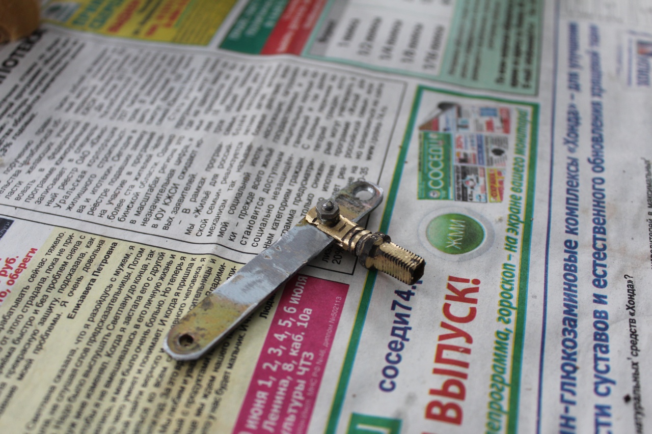

Делал из соска камеры от машины . Обжал до квадрата ( латунь хрупкая , зараза ) обточил .Вид получился страшный , плохая идея

Засверлите латунный стерженек (на токарном лучше всего) сверлом по диаметру равным высоте-ширине квадрата(не диагоналям!), а потом надфилем спилите в тисках поочередно 4 уголка на максимальную глубину. Не прессуйте металл, не подвергайте ковке... Все во вред. Тихонько и тупенько спилите внутренние уголки. Ключ будет работать вечно. Потом в противоположном торце фрезой или полотном делаете пропил и впаиваете туда ручку такой степени красоты, какую только пожелаете (можно медную монетку с дыркой(по-научному. отверстием). Нипельная трубочка для покрышек слишком тонкая и материал не самого высокого качества. Мягковатый какой-то... Пройденный тоже, и не один раз, этап!

ключик , проба

Ключик! Не слишком красиво, но весьма практично.

Для меня самый быстрый способ сделать ключ - подготовить четырехгранник нужного размера, загнать его в подходящую железную трубку, обстукать её, просверлить поперек другой конец трубки, загнать туда внатяг металлический стерженек подходящего диаметра (это будет ручка), а потом, при желании, обточить ключ на наждаке до эстетически правильного конуса. Таким образом получались ключики и для карманников, и для настенных.

По такой методе тоже пробовал делать ключики. Из мягких латуни и железа хорошо получается, из бронзы только пропилом. Ломкая она, коваться не хочет. А ручки из старых копеечек и др. монеток хорошо получаются. Только дырочки в них засверлить и приклепать, или припаять аккуратненько.
