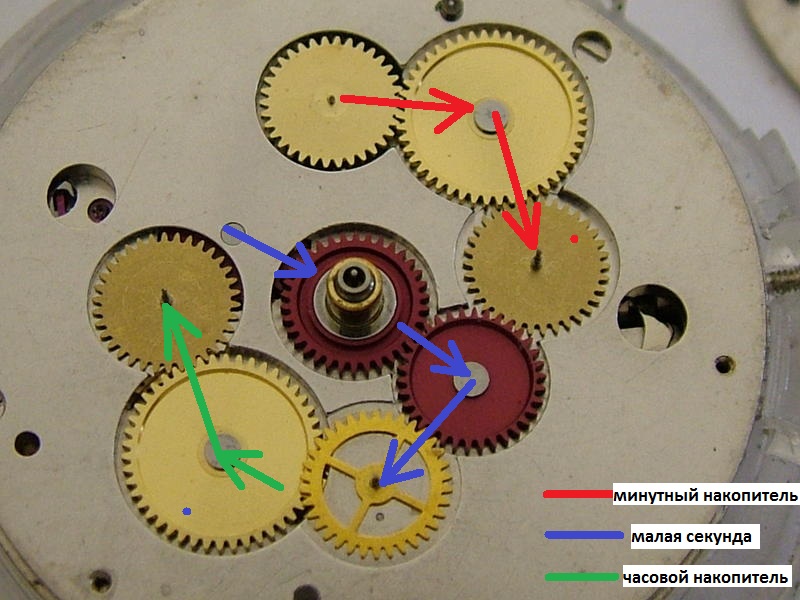

Сообщение от Dima343 Посмотреть сообщение
но китайцев это не остановило, и они и сюда вставили asian 7750 с модулем извращенческой конструкции
Вложение 1337096
Это что, в цепи малой секунды колесо с отверстием больше 3 мм в диаметре???
да, именно так
и без всяких камней
конструкция ужасно убогая
какой там КПД и насколько падает амплитуда не знаю
но я лично все эти колеса, особенно в приводе секунды, не смазывал бы, т.к. масло вызовет вязкостное сопротивление и эффект слипания
можно сухим порошком дисульфида молибдена натереть

Если хронограф нужен для повседневного практического использования - только кварц и никак иначе. А лучше - полностью электронные часы.
да, именно так
и без всяких камней
Там при малейшем перекосе будет полное заклинивание.
