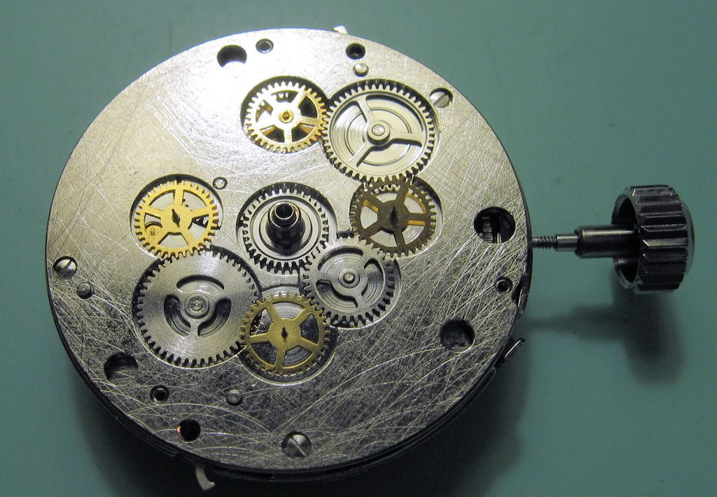

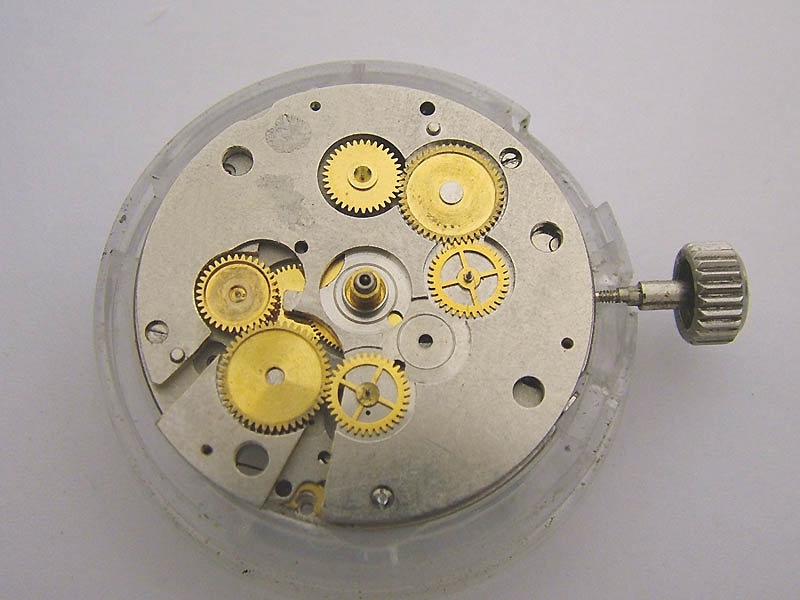

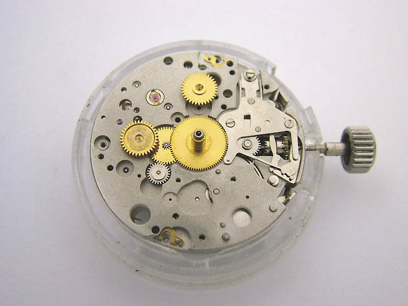

Уважаемый Lucian - ну никак клоны "7750" не могут служить основой для "ValSwiss 01 STD" - при таком расположении стрелок механизм на кинематике от "7750" просто ходить не будет. Чем же "импортозамещаются" люди "из долины" ("val" - это явно от "долина" сокращение) ? Кандидатов всего четыре. Три "китайца": "Shanghai 3LZF22",
"Shanghai 3LZF3-4" и "Shanghai 3LZF12" - вот, извольте взглянуть на их чертёжики. А вот - фото "конских" часиков с "ValSwiss 01 STD" - видите - календарика нет, но есть арретир. Так что "Полёт 31659" как раз идеально вписывается в кинематику "конского" хронографа - только автоподзавод к нему приделать - и всё.

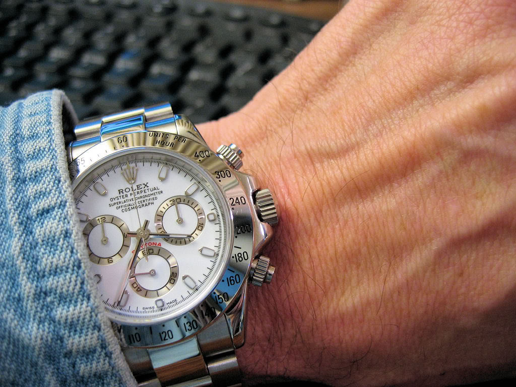

Dima343 20.03.2016 21:36
Вложений: 7
в данном случае расположение накопителей элементарно объясняется поворотом механизма на 90 градусов
но бывают случаи, когда так просто не отделаться
например подделка Ролекса Дайтоны 4130, где накопители расположены так:
Вложение 1337084
но китайцев это не остановило, и они и сюда вставили asian 7750 с модулем извращенческой конструкции
Вложение 1337092Вложение 1337093Вложение 1337094Вложение 1337095Вложение 1337096Вложение 1337109
