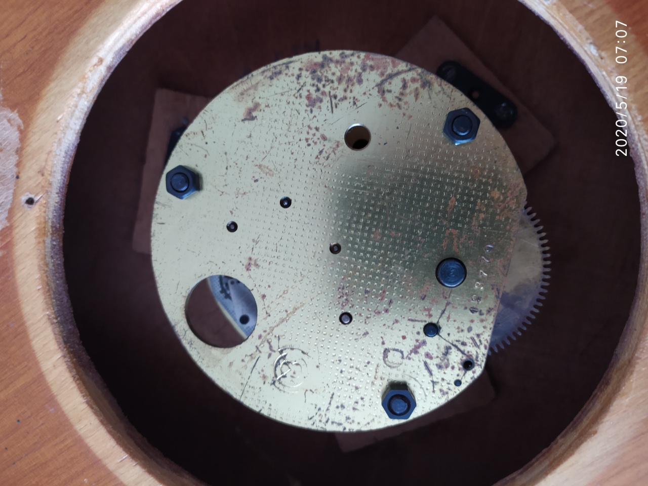

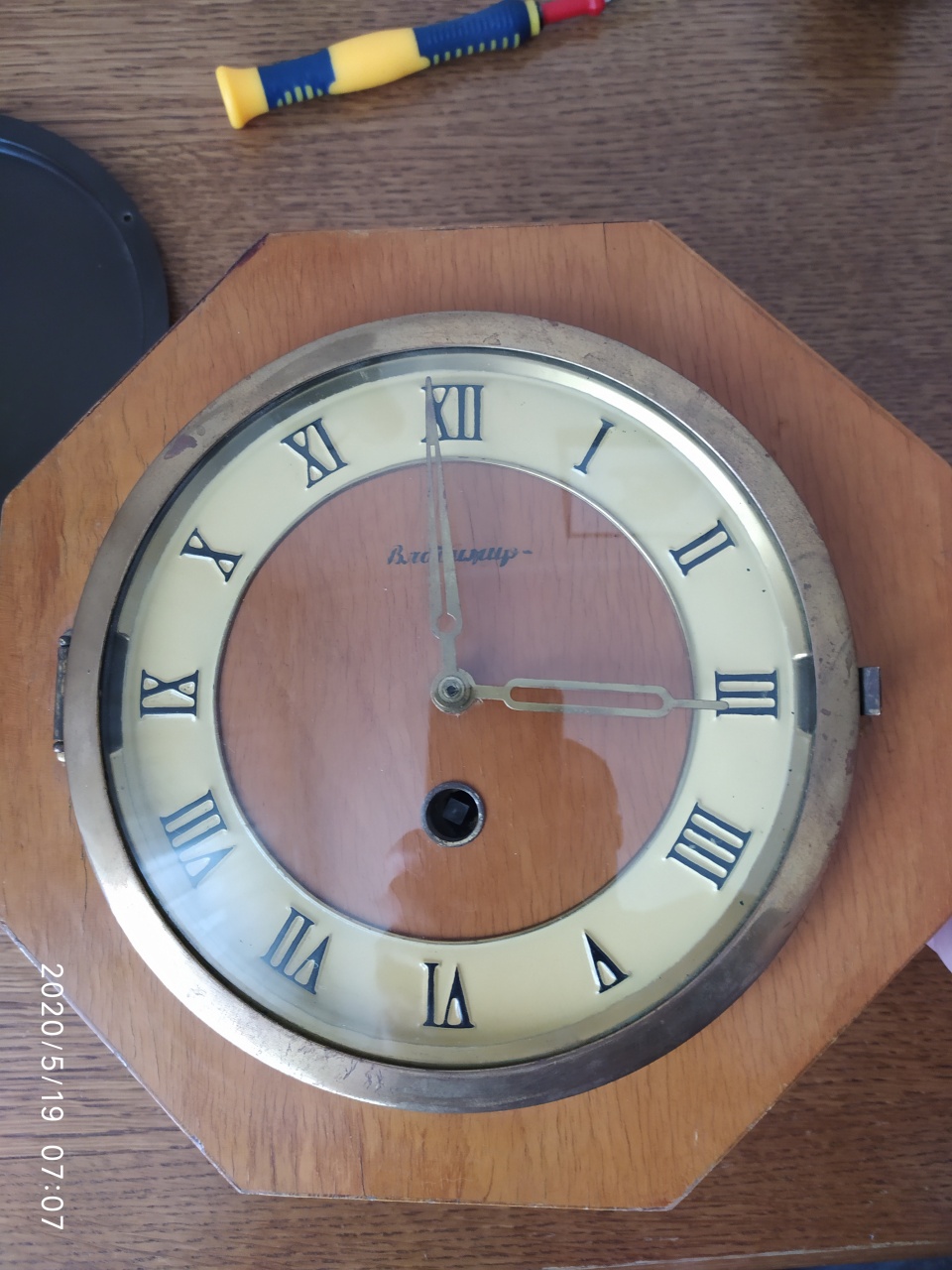

Часы Владимир
Не могу найти пружину для часов Владимир, может быть есть у кого?
ID:	2957077   Нажмите на изображение для увеличения
