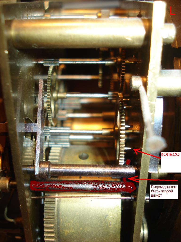

Вот, на фото я пометил красным ось привода молоточка боя, на ней с противоположной стороны, если смотреть от молоточка, есть два штифта-рычага. Один из них видно, это стопор-успокоитель, он загнутый (тоже красным пометил), а вот второй должен быть прямой, и он должен срабатывать от движения колеса со штырьками, поворачивая на небольшой угол свою ось и, соотв, молоточек боя. Этот второй штифт вообще цел?

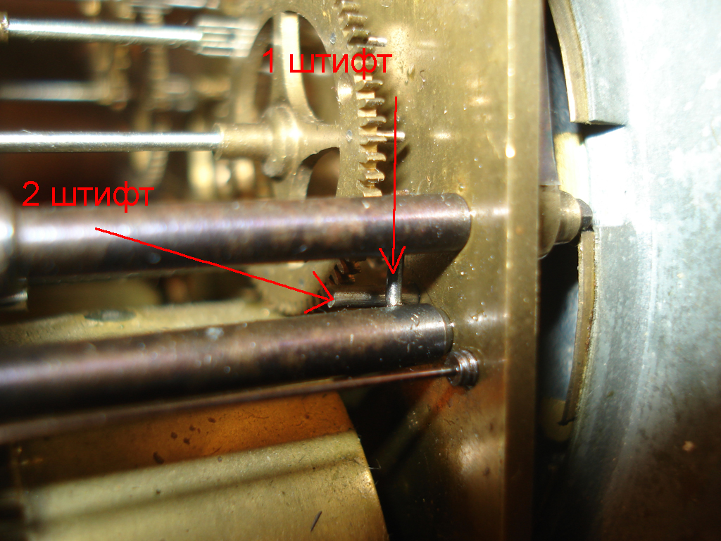

ну если я правильно понял,то Вы имеете в виду это:

А, все, это я туплю, тот который у вам номер 1 это он и есть, а номер 2 - это стопор, чтобы молоточек слишком низко не опускался и не резонировал.
Так вот, теперь запустите бой и посмотрите, как этот штифт 1 взаимодействует с штырьковым колесом ))

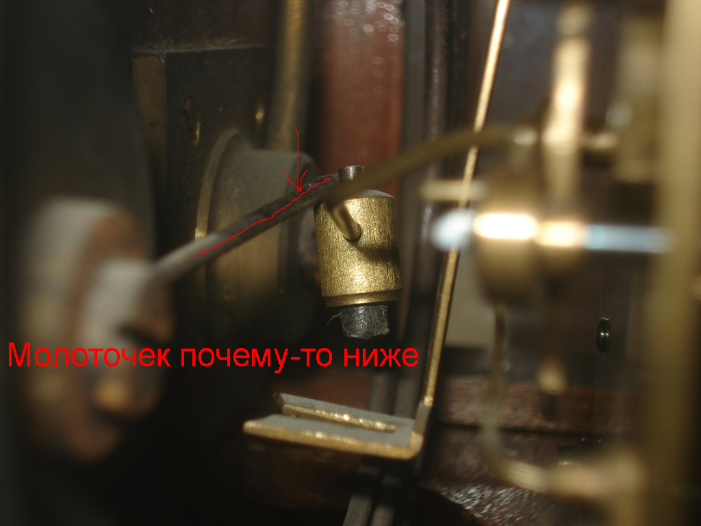

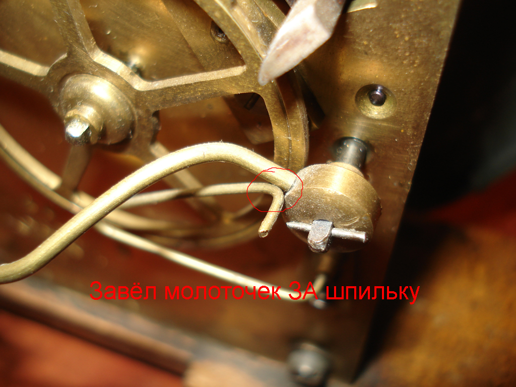

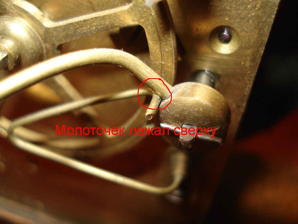

В общем вот что выяснил: все мехи работали,но молоточек не шевелился. на фото видно,что молоточек лежал на шпильке,и как только я завёл его немного ЗА шпильку-молоточек ожил,начал отбивать ритм))) но появились 2 другие проблемы: при установке в корпус оказалось,что молоточек ниже части гонга,по которой он должен бить (если поднять выше то молоточек не шевелится), а вторая проблема-это то что молоточек начинает бить на 23 и 53 минутах....т.е. сбит механизм и своими силами не справится..

Шпильку, что на картинке номер 1 не давала молоточку опускаться, нужно просто пальцем чуть ниже прижать, ведь по сути своей это просто пружина, задача которой погасить колебания молоточка после удара (во избежание резонансного его боя по гонгу). Т.е. посто пальцем подгибаем ее чуть ниже, на пол-сантиметра. Молоточек должен на ней лежать в режиме покоя, но лежать в нижнем своем положении.
Теперь по поводу того, что молоток оказался ниже самого гонга. Это очень легко регулируется подгибанием лепестка самого молоточка. Не бойтесь, не сломаете - латунь. Чуть чуть гнем его прямо по центру двумя руками, чтобы край, где находится сам молоточек задрать на сантиметр выше. Вставляем в корпус, проверяем через боковое стекло, если перестарались - гнем чуть обратно. Ничего хитрого. Не бойтесь.
