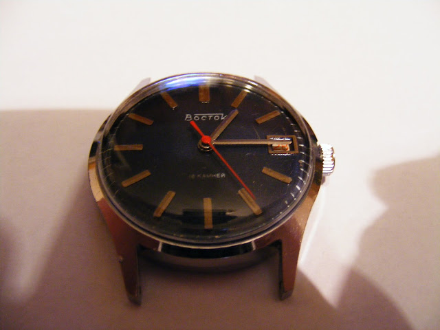

Есть вот такие часы
Фото со стороны стекла
Фото со стороны крышки
Когда завод подходит к концу, секундная стрелка как бы зацепляется за минутную и в таком положении часы останавливаются. Если часы тряхнуть, то секундная стрелка отцепляется от минутной, делает скачок на 3-4 секунды вперёд и продолжает идти дальше.
Я не часовой мастер, просто скучными длинными вечерами руки чешутся что-нибудь сломать. Часы для меня нисколько не ценны. Пока читаю раздел "обучение часовому делу". Однако, чтение - это хорошо, но хотелось бы спросить у уважаемых мастеров, есть ли у чайника (даже начитанного) хоть какие-то шансы не остаться с набором пружинок и шестерёнок?

уважаемый eeyore еще 2 года назад я был такимже чайником.
думаю этот восток вы точно сломаете ), лучше купить что то для практики.
восток механизм еще тот

Отдал часы Восток (смотри на два поста выше) мастеру. Мастером оказалась пожилая дама. Через сутки сказала, что секундное колесо стало слегка эллиптичным, в нём и причина. Колесо заменено, часы промыты и смазаны. Цена работы 300 рублей.
Может ли металлическое колесо стать эллиптичным?
P.S. После ремонта к ходу часов претензий нет.

Металичиская ось, а само колесо латунь, вполне возможно что хтото уже лазял туда )

Точно такой случай был в моей практике.Причиной оказалась мельчайшая,прозрачная песчинка между зубьями промежуточного колеса.Увидел ее только в 10* лупу.
Когда пружина полностью заведена ей хватало сил преодолевать это припятствие.
При небольшом роспуске пружины (4-5 часов) - часы останавливались.
