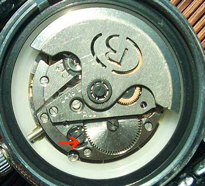

Сообщение от Andrey M Посмотреть сообщение
Не знаю, как правильно сформулировать. В механизме с автоподзаводом стала "проскальзывать" заводная пружина. Примерно на 10-12 оборотов ЗГ. Не вредно ли эксплуатировать часы с таким дефектом, или механизм может повредиться?
Если я вас правильно понял. Проскальзывания пружины при заводе может быть несколько: 1. Пружина сломались, соскочили шлицы фиксатора или с пружины отломался фиксатор(на пружине он приклёпан) 2. Проскальзывает стопор звёздочки заводного барабана, открутился винт(фото 2) или сломана пружинка возврата стопора. 3. Если часы старые, то может сломана цапфа шестерни привода, от заводного барабана к подзаводу.(стрелка на фото 1). При дальнейшей эксплуатации сломается камень и придётся менять мост автоподзавода или камень.

Эти 2 пользователей сказали Спасибо! ktesibios за это сообщение:
Andrey M (04.02.2016), skynomad (02.02.2016)

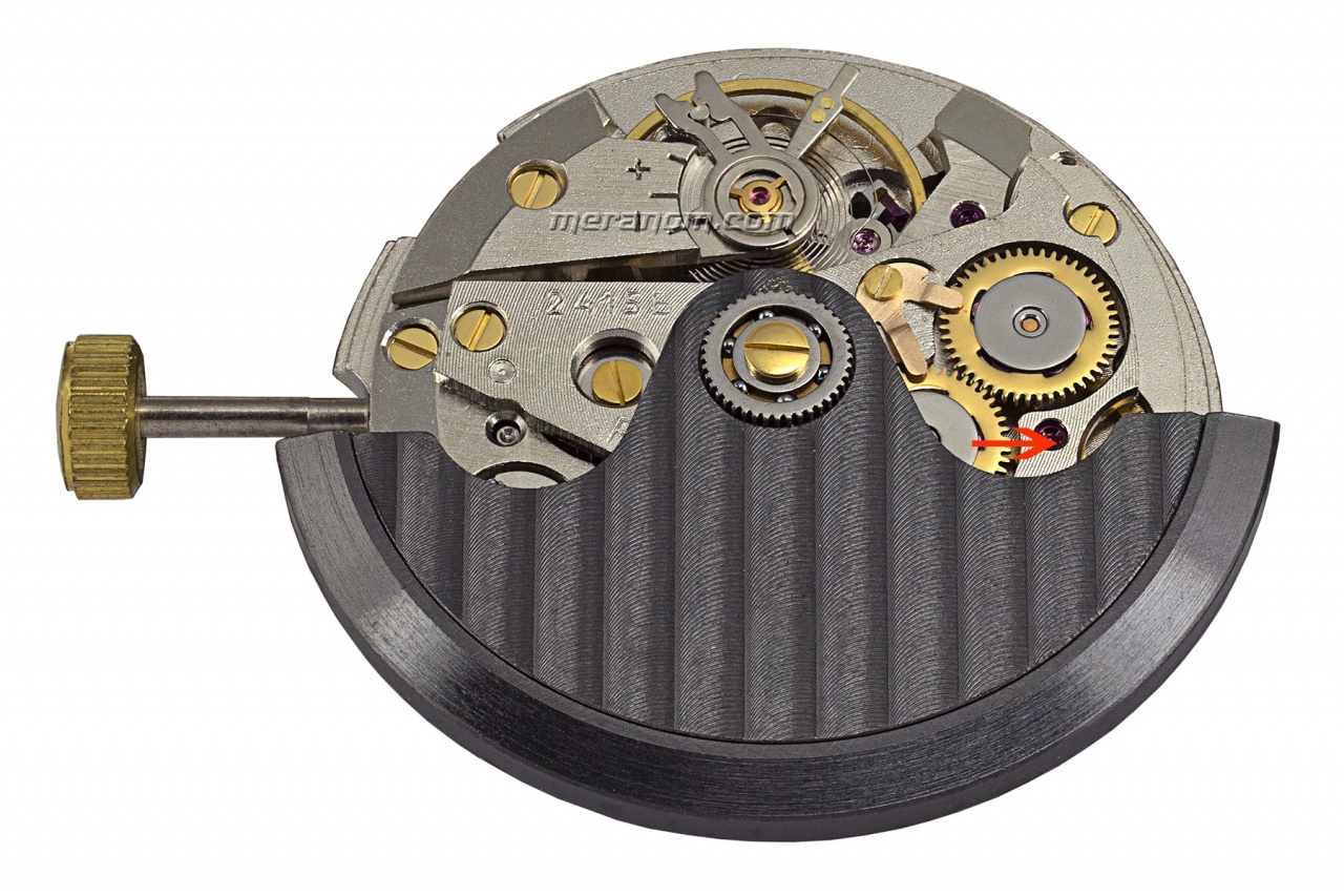

Сообщение от jonlok Посмотреть сообщение
Я уже писал, что в моих командирских в 35 корпусе, мех 2415, сектор автоподзавода вращается только в одну сторону, а во вторую только при сильном встряхивании, как думаете отдавать в ремонт или нет? Часы работают нормально, автоподзавода хватает. У ориента, вроде, тоже сектор вращается только в одну сторону и норм. Направте на путь истинный)
Это не нормально, сектор автоподзавода должен вращаться свободно в обе стороны. 1. Стёрся подшипник инверсионного сектора (менять) или забился грязью (почистить, смазать, синяя стрелка)
2. Стёрлись оси реверсивных муфт автоподзавода(замена) или там грязь (чистить,смазать, зелёная стрелка) при дальнейшей эксплуатации сломается цапфа третьего колеса подзавода или камень (стрелка красная). Может какая мелочь ещё.
jonlok (04.02.2016), piton0072 (04.02.2016)
