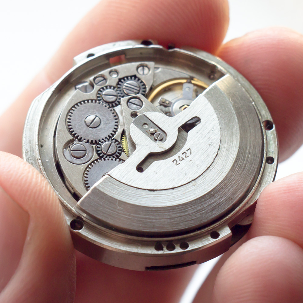

сначала вставил нормально, потом решил дальше поиграть в часовщика, мне показалось неправильным, что автозавод слегка подзаводит только в одном направлении поворота сектора, а когда крутится в другую сторону, он возвращает колёса до определённого состояния и потом крутится вхолостую
зачем то отодвинул собачку (я так называю одно маленькое колесо как фиксатор между двумя большими колёсами), увидел в одном из видео по такому механизму, и всё... больше головка не вставляется как положено. Вставляется в одном каком то неправильном положении, в котором только стрелки переводятся, ито не совсем правильно

Нет не решается.До ремонтуара можно добраться двумя способами 1.вынуть заводную головку ,достать механизм,снять стрелки и циферблат ,календарь и потом отрегулировать всё что у вас соскочило 2 .снять мост автоподзавода снять барабанный мост и поправить всё что надо но думаю лучше вам в мастерскую обратится .

спасибо. Обратился сегодня, пообщался с мастером о вообще состоянии. Сказала, что мои опасения не напрасны, автоподзавод сломан, надо менять шестерёнки какие-то в нём, заводится только в одну сторону. Ну и почистить смазать надо. Так что, пусть будет мастерская, всё полностью разберёт, промоет, и головку поставит как надо. Найду какие-нибудь часы какие не жалко, на них буду учиться. Хотя теперь всё жалко, глядя на такие сложные тонкие механизмы

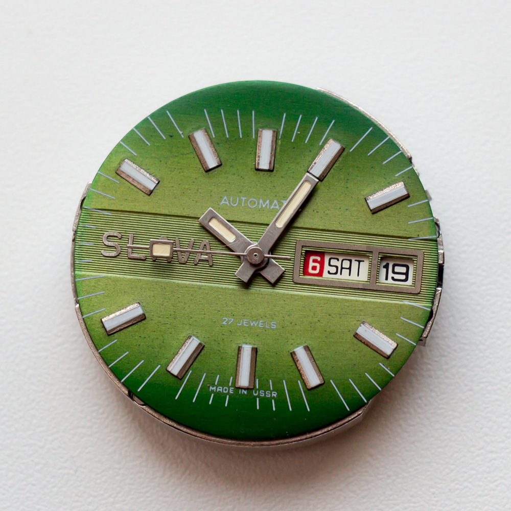

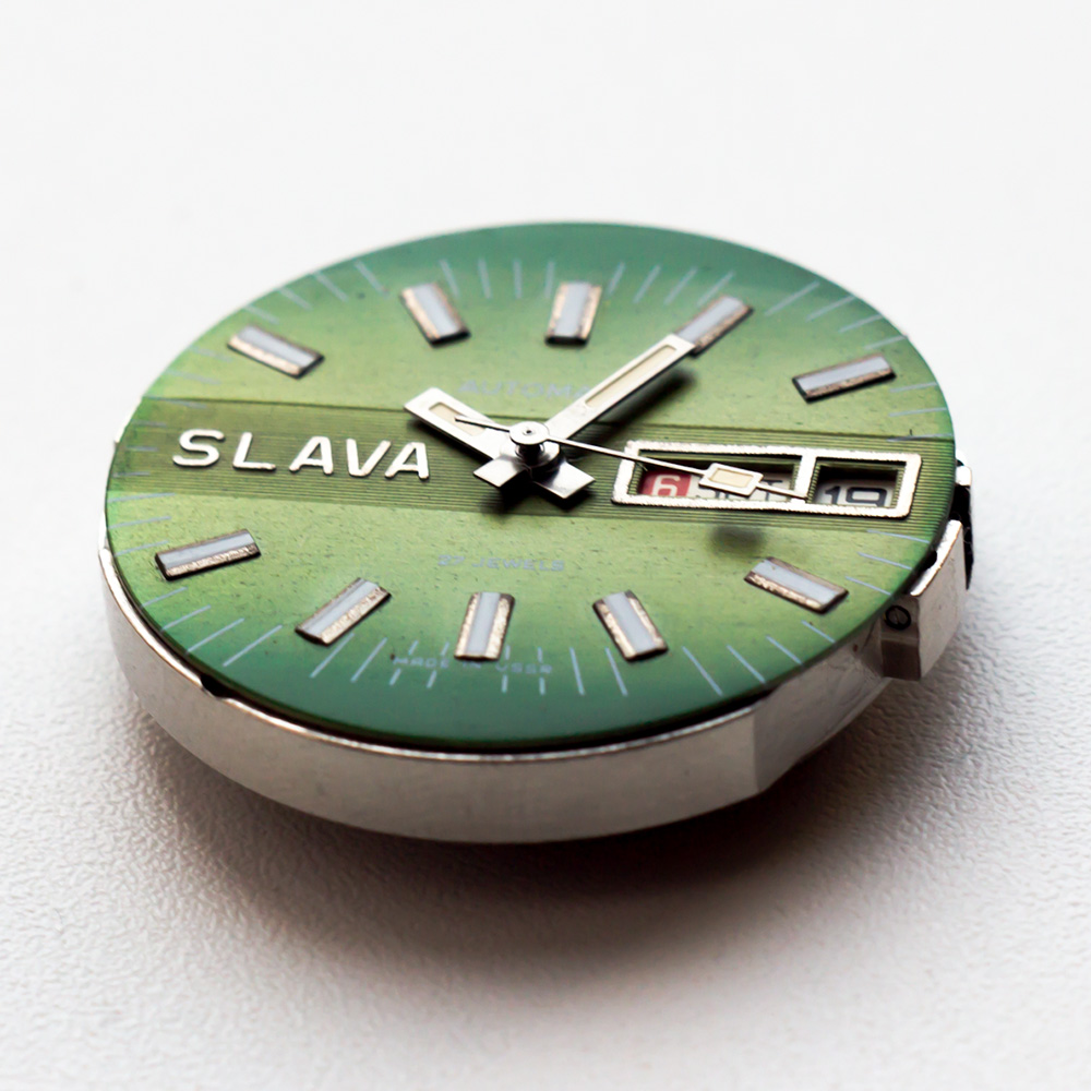

Мне нравится в этих часах состояние циферблата, хоть на увеличенном фото и видна какая-то мелкая сыпь. Они интересно переливаются, никаких сколов, думаю что метки можно довести до большего блеска штихелем, или можно оставить и так. Думаю, что хорошо сохранились из-за хорошей герметизации стекла. Мастерица заверяет, что автоподзавод починит. Я пока не готов их портить, влезая в механизм. Самоуверенность и отсутствие хоть какого-то опыта, уже не позволяет поставить обратно ключик
