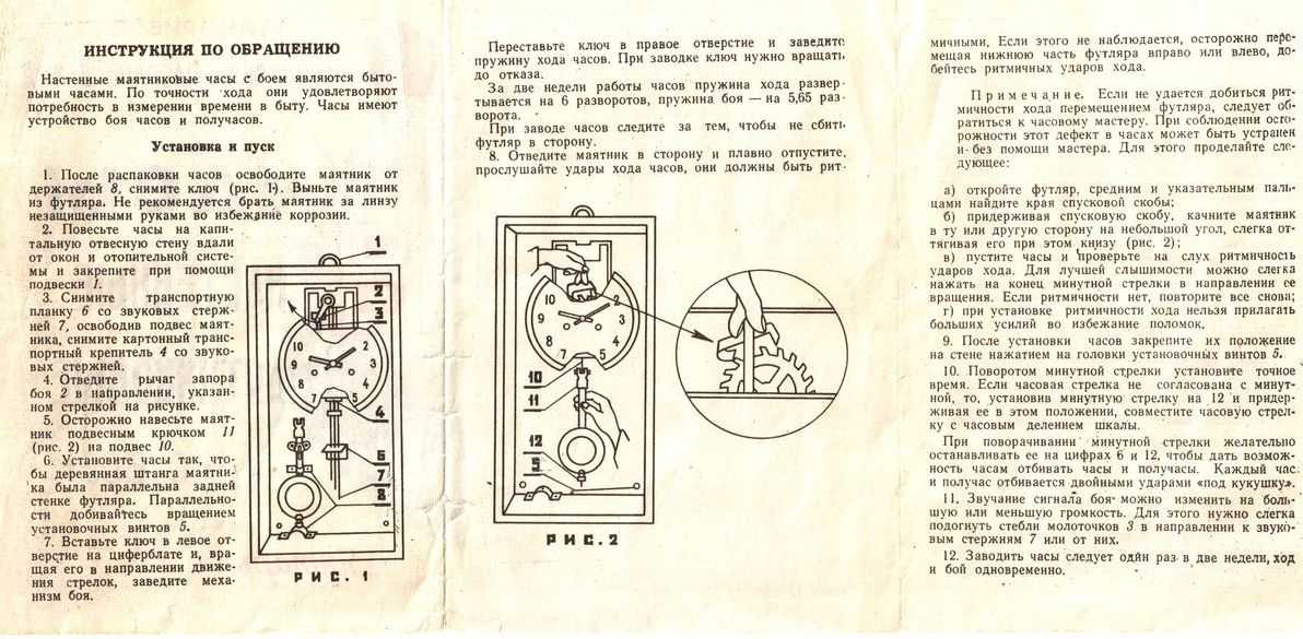

В описанном случае хорошо помогает ТЩАТЕЛЬНОЕ чтение инструкции - см. фото.
Кроме этого, полагаю, что, ежели часы КТО-ТО уже регулировал неизвестным Вам образом, то установлен чрезмерно "мелкий ход". Детальные рекомендации по этому поводу есть в форуме.

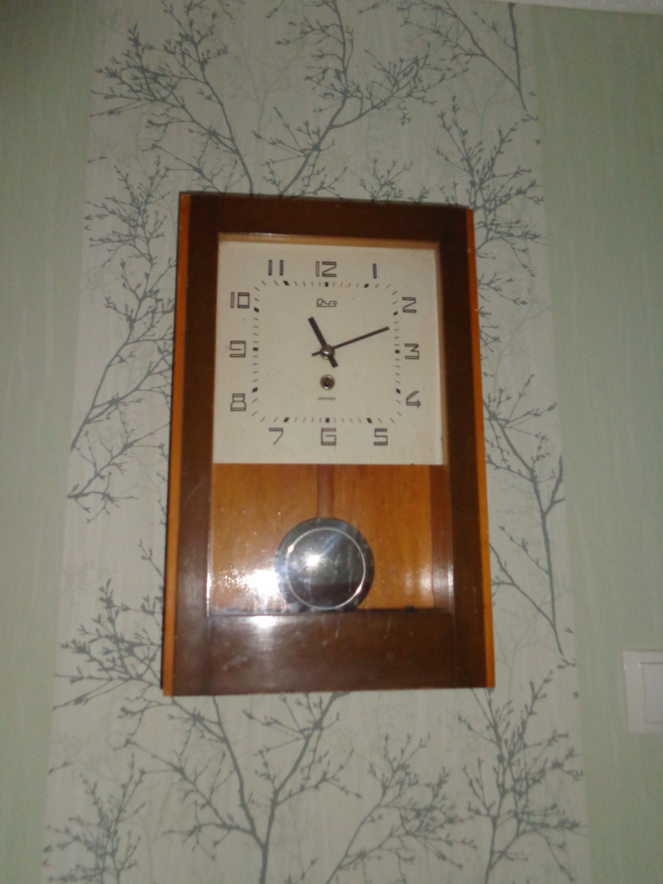

Здравствуйте. Подскажите пожалуйста. Попался мне вот такой Янтарь и у меня возник вопрос, а должна ли быть рамка вокруг циферблата или их начали ставить позже?
