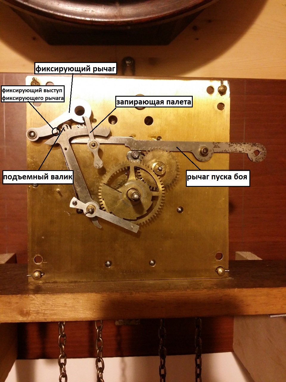

Сообщение от Tarsyk Посмотреть сообщение
Штифт минутный не выпал. Он есть. На полу час и час механизм отбивает полное число часов. Т.Е. половинку он бить не хочет.
итак, принцип работы боя кратко:
в обычных часах с боем с гребенкой есть такая деталь, как подъемная палета, она и поднимает гребенку на 1 зуб при каждом ударе, и запирает механизм боя при его окончании
здесь же функцию подъемной палеты выполняют две отдельные детали - подъемный валик и запирающая палета
подъемный валик поднимает гребенку
запирающая палета останавливает бой, когда гребенка полностью поднята
это происходит так: пока гребенка поднимается, фиксирующий рычаг опирается своим выступом на зубья гребенки и тем самым находиться в приподнятом состоянии, и запирающая палета до штифта на рычаге не достает; когда гребенка поднята полностью, выступ рычага соскакивает с зубьев гребенки, рычаг падает, запирающая палета упирается в штифт на рычаге и бой останавливается
как происходит запуск боя в целое количество часов: рычаг пуска боя приподнимает и подъемный валик, и фиксирующий рычаг, гребенка падает на улитку, на рычаге пуска боя по идее должна быть лопаточка, которая ловит штифт предпоследнего колеса боя, чтобы бой не заработал преждевременно, пока этот рычаг поднят
итак, в целое количество часов рычаг пуска поднимает и валик, и фиксирующий рычаг достаточно высоко, чтоб и штифт фиксирующего рычага освободил запирающую палету, и выступ фиксирующего рычага освободил зубья гребенки
в полчаса фиксирующий рычаг поднимается, но не так высоко, штифт на этом рычаге освобождает запирающую палету, но выступ рычага продолжает удерживать зубья гребенки, поэтому гребенка не падает, а освобожденная запирающая палета совершает всего один оборот, соответствующий одному удару молоточка
Этот пользователь сказал Спасибо! Dima343 за это сообщение:
Tarsyk (23.01.2016)

Dima343 Огромное спасибо. Дождался утра и проверил. Все получилось! Был погнут рычаг, и он поднимался выше , чем нужно. Каждый раз на полное количество часов. Методом подгибания добился нужного эффекта. Еще раз всем спасибо кто принял участие в обсуждении.
