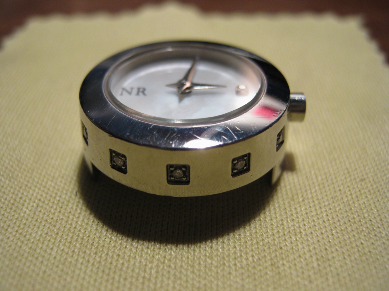

Сообщение от avtan Посмотреть сообщение
Т.к. стекло в диаметре небольшое, думаю сильно отличаться от сферы не будет.
Дело то не в диаметре.
Уверены что плоское стекло не прижмет стрелки?

Сообщение от Odissey Посмотреть сообщение
Привет!
Если еще актуально,то позволю себе совет,не ставить плоское. Будет совсем не то ,что было. Сфера стоит не намного дороже. Правда, не знаю как в России
Или уж ,по крайней мере, если плоское -то сапфир. Такие диаметры тоже не дорого. Зато забудете про царапины на стекле. Кстати возможно,что и стояло сапфир. Посмотрите в документах.
Ну как Вам сказать. Нашел несколько сайтов в Москве, которые вставляют стекла. предложили вставить от 4000 руб, минеральное, сферическое. Заказ с али снял, нашел на ебее нужный мне диаметр, 14.6мм за 161.00 руб. Стояло в часах минеральное. Посылка идет в течение 30 дней, там видно будет. Может за это время найду альтернативу подешевле чем "от 4К".
Сообщение от Андрей Крукович Посмотреть сообщение
Визуально запас есть. Как писал выше, сферическое стекло имеет минимальный радиус изгиба от краев к центру. Измерив, получил цифру 0.4 мм. Через месяц будет видно, подошло или нет
ЗЫ Решил попробовать отшлифовать корпус. Т.к. ничего специального нет, решил применить набор жены для маникюра-педикюра. В нем есть эл. приблуда для шлифования. Натер диск пастой ГОИ и неспеша, по кругу начал обрабатывать. Эффект через 15 мин был потрясающий. Правда, не получилось дошлифовать. Волосатый диск с пастой пришел в негодность. Куплю, продолжу. Голь на выдумку хитра

Давненько делал такого карапуза, диаметр не помню, но не удалось точно повторить радиус сферы и посадка стекла мелкая, т.е. толщина меньше миллиметра.

Сообщение от Slepoy Посмотреть сообщение
Да, на снимке это они, пуля в пулю. Толщина стекла ровно 1 мм. Посадочное место 0.5мм. Диаметр стекла 14.6 мм. Такой типоразмер смог найти только на ебее, страна - Великобритания. На али не нашел такого размера. А брать 14.5 мм побоялся. Боюсь что не прочно встанет в посадочное гнездо.

14,6- это диаметр голого стекла, без пластикового уплотнителя?
14,5 тогда будет мало, не будет держаться
в нашем селе сапфир можно достать только с шагом 0,5мм
не думал, что в Москве все настолько же плохо
сапфир с шагом 0,1 - у буржуев, на том же английском cousins.co.uk

Сообщение от Dima343 Посмотреть сообщение
14,6 мм это чистое стекло. Сапфир не нашел, онли минерал с таким размером и то плоский.

минералка 14,6мм должна быть в России, и выпуклая и плоская
это сапфир с размером кроме хх.5 и хх.0 трудно достать ...
это сапфир трудно достать ...
Дружище, я посетил все часовые г. Зеленоград (ПМЖ). Отписал и позвонил десяткам мастерских в инете. Стоимость замены от 4к рур меня смутило. Конечно заменю, если не найду альтернативы. Но 4К за минералку меня немного напрягает. Если я такое же стекло заказал за 161 руб. Ну, может не такое...
Жду посылку, по факту отпишусь.

в Киеве минеральное стекло стоит в районе 40-70 грн (само стекло, без установки), что примерно соизмеримо с суммой, по которой вы заказали стекло

Стекло пришло. Плоская минералка 14.6 мм.
Встало как родное, запас у стрелок до стекла приличный (родное было сферическое).
Если не знать какое стояло изначально, трудно определить что лучше, выпуклое или плоское. Супруга и не поняла сначала что стекло "не такое как было раньше"
Всем спасибо за советы.
